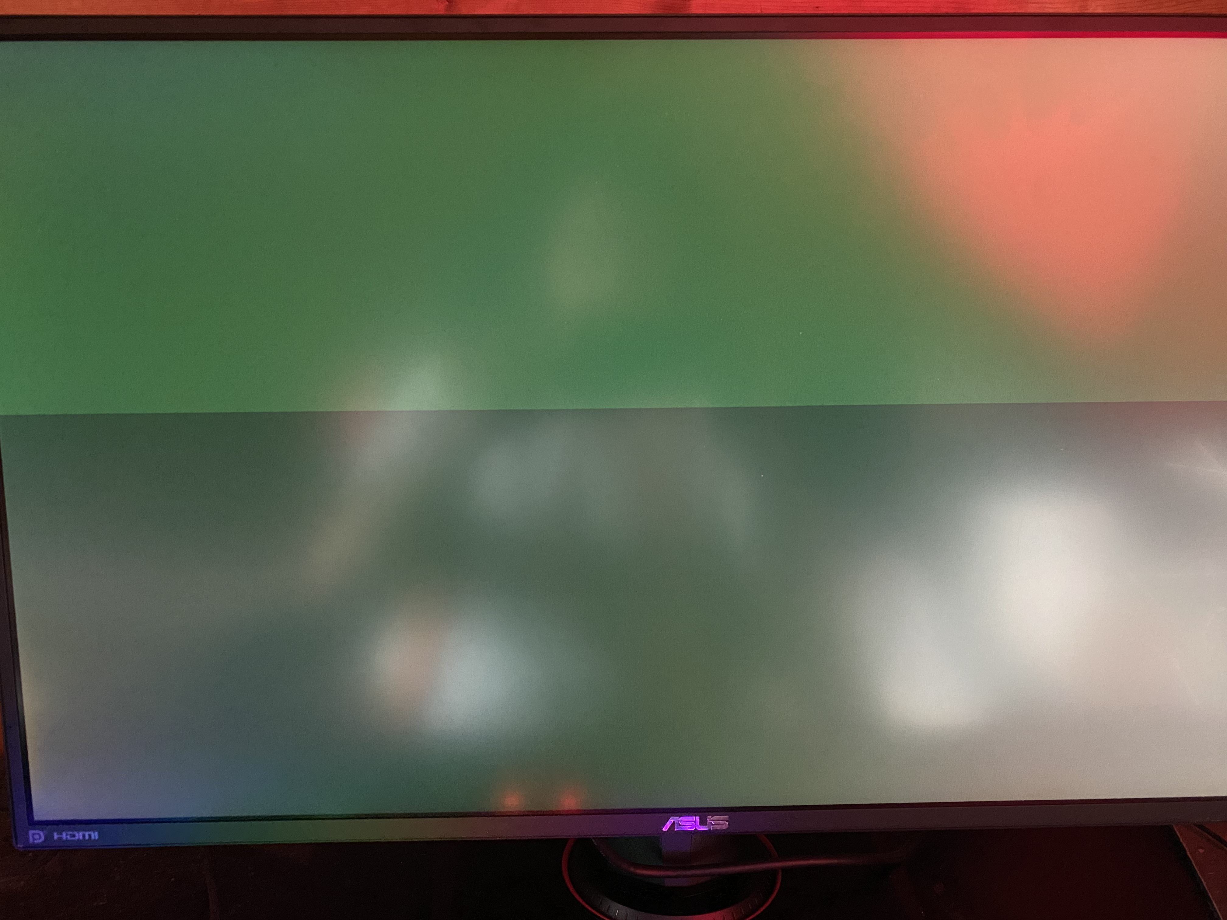

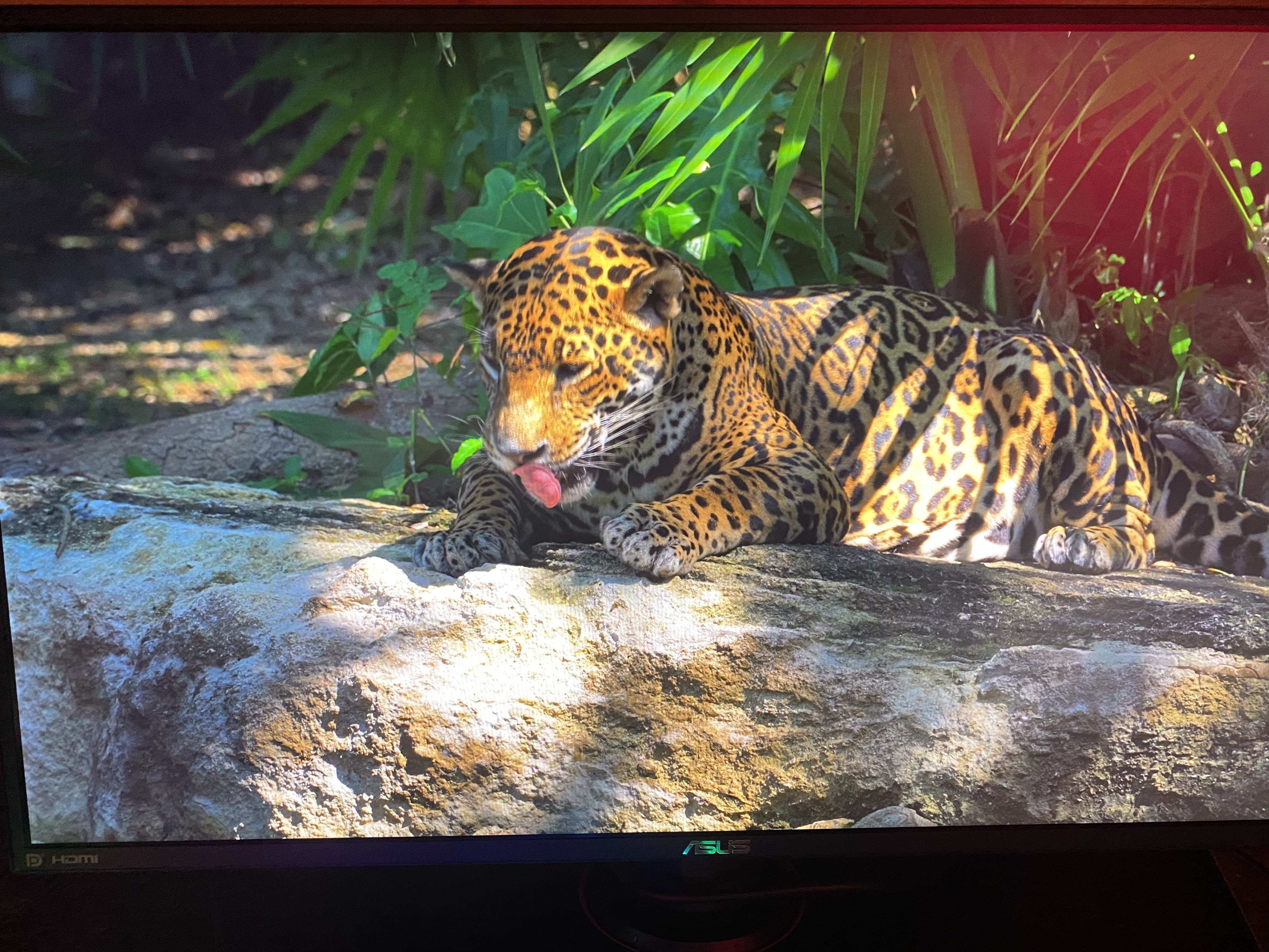

Hallo Community,
ich bräuchte mal eure Hilfe mit meinem neuen Monitor. Ich wollte von 1080p auf 1440p umsteigen und hab mir deshalb den oben genannten Monitor gekauft. Von der Bildqualität ist alles top aber sobald ich den Monitor von 60hz auf 144hz umstelle fängt der Bildschirm nach einer gewissen Zeit an zu flackern. Anfangs läuft alles normal aber spätestens nach 2-3 Minuten fängt es komischerweise immer an zu flackern. Es spielt keine Rolle ob ich 100hz, 144hz oder 165hz einstelle nur bei 60hz bleibt das Bild stabil. Wisst ihr vielleicht woran das liegen könnte?
Vielen Dank im Voraus
das Flackern bei höheren Bildwiederholraten kann an einem Kabelproblem, veralteten Treibern oder falschen Monitor-Einstellungen liegen. Überprüfe deine Grafikkartentreiber, und stelle sicher, dass die Bildwiederholrate korrekt im Betriebssystem eingestellt ist. Teste den Monitor auch an einem anderen PC, um die Grafikkarte als Fehlerquelle auszuschließen. Wenn das nicht hilft, könnte der Monitor defekt sein.
