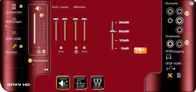

ich hab offensichtlich ein Problem mit meinem Audio Treiber... Und zwar bin ich immer zu leise für meine Gesprächspartner in Skype. Wenn ich die Mikrofonverstärkung hochdrehe, dann gehts (auch wenn sich meine Gesprächspartner dann zum Teil doppelt hören). Naja jedenfalls hab ich noch zusätzlich das Problem, dass ich nach jedem PC-Start wieder leise bin, selbst wenn die Mikroverstärkung noch auf beispielsweise 30 db steht. Bin dann erst wieder laut nachdem ich die Einstellung einmal umstelle. Also sehr eigenartig das ganze...
Zu meinen Innereien:
Ich hab keine extra Soundkarte sondern nutze den OnboardSound meines Gigabyte GA-Z77X-D3H mit "VIA High Definition Audio" bzw. "VIA VT2021 codec"
Dazu wurde mit den Mainboardtreibern ein "VIA HD Audio Deck" mitinstalliert, mit dem sich u.a. die Mikro - Verstärkung regeln lässt. Ein Screenshot dazu im Anhang.
Danke im Voraus!
Gruß
Christian

darf ich zunächst fragen, welches Mikrofon du hast?
Eine erste Diagnose, die mir da in den Sinn kommen würde, wäre es bei "Wiedergabegeräte -> Kommunikation" den Punkt "Nichts unternehmen" auszuwählen.
Meiner Erfahrung nach haben einige Onboard-Treiber mit dieser Funktion Probleme, was die Regulation der Lautstärke in Voicechats angeht.

Gut, also du gehst unten rechts auf das Lautsräke-Symbol, dann auf "Wiedergabegeräte" (Alternativ: "Systemsteuerung" -> "Sound") und dann auf den letzten Reiter "Kommunikation".
Dort dann wie gesagt mal die Option "nichts unternehmen" ausprobieren.
