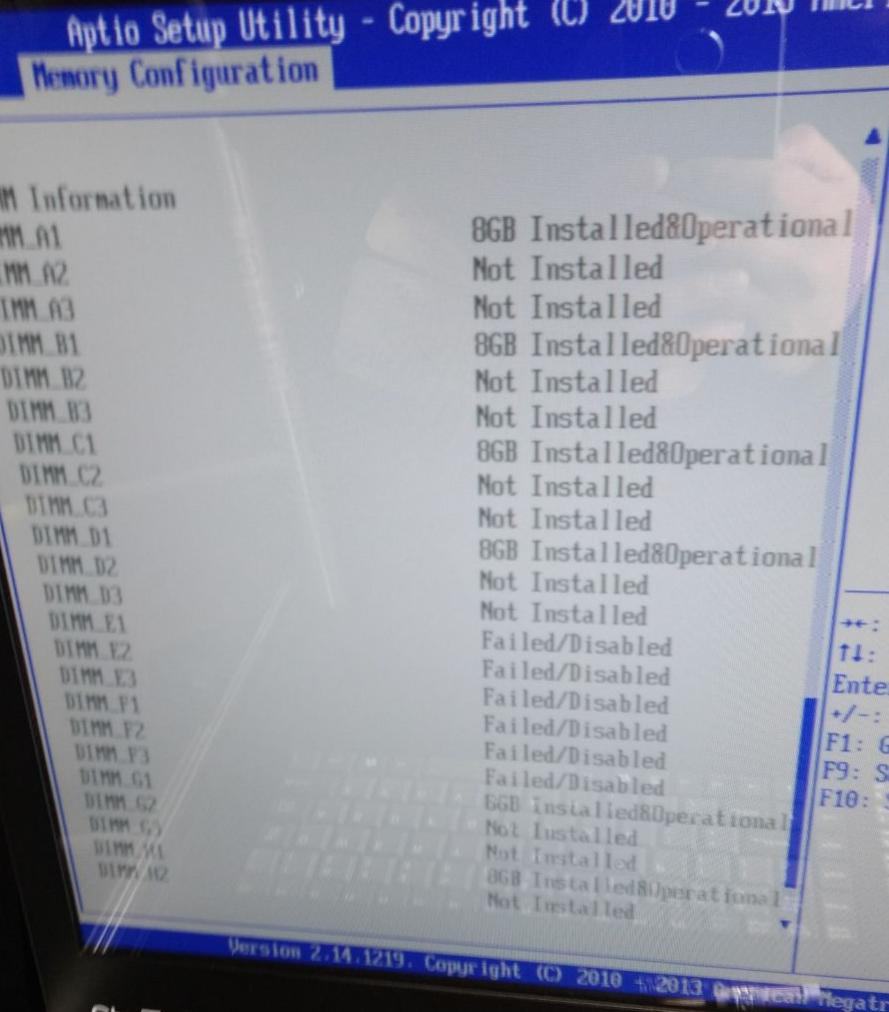

Hallo Server-Experten,
wir haben seit kurzem ein Problem mit einem unserer Server. Es ist ein Intel S2600GZ mit 2x Xeon E52620V2 CPU.
Das BIOS wirft beim Testen des RAM einiger Fehler aus und es stehen nur noch 48GB der eigentliche verbauten 64GB zur Verfügung (8x8 DDR3 Module, 4 pro CPU, 1 pro Channel).
Nun war mein erster Verdacht, dass die zwei RAM-Module defekt sind, die im Slot "E1" und "F1" verbaut sind. Nach Entfernen dieser beiden Module bzw Tausch mit zwei funktionierenden Module trat aber keine Besserung ein. Auch ohne RAM in den Slots keine Statusänderung.
Ein Rücksetzen des BIOS verhalf auch nicht zum Erfolg. Gleichzeitig erscheint es mir merkwürdig, dass die Slots "E2-E3-F2-F3" ebenfalls als "Failed/Disabled" gelistet sind, obwohl dort keine Module verbaut sind/waren.
Kann ein Mainboard oder CPU Defekt vorliegen?
Was können wir noch testen?
Danke vielmals im Voraus:)
Tausch doch mal die CPUs untereinander je nachdem ob der Fehler mit wandert wäre klar ob es an der CPU oder dem Board liegt.
