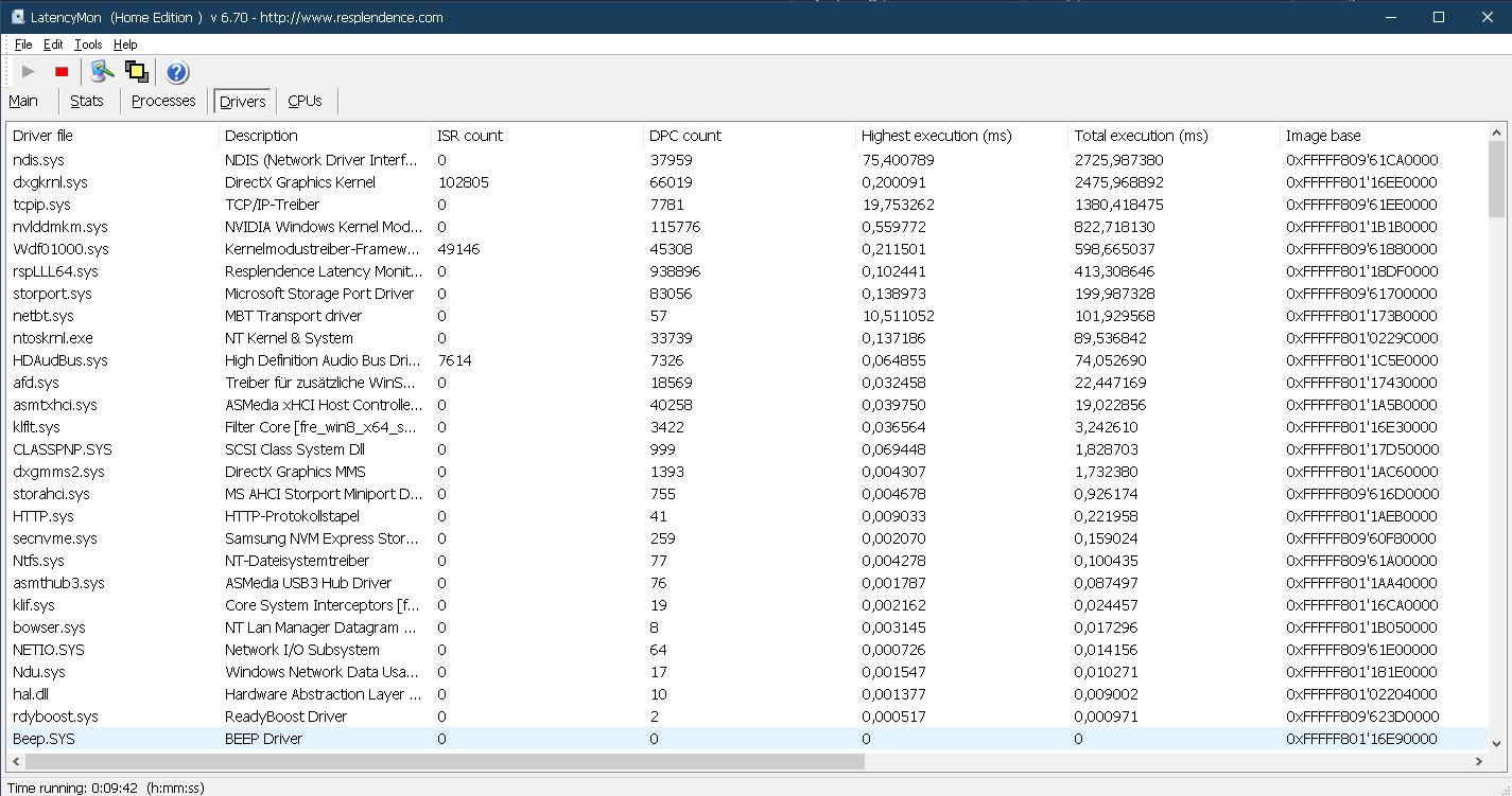

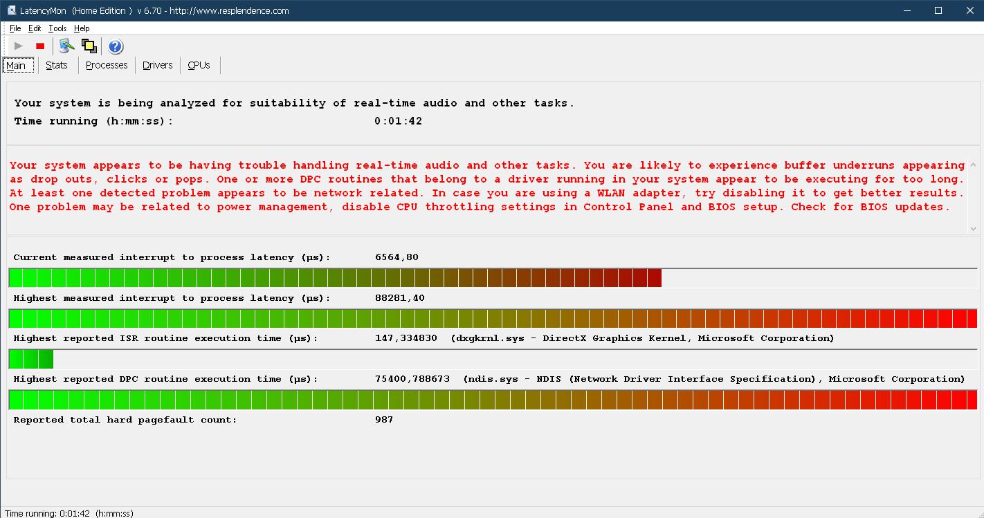

Hier der Latency Monitor (Während der Aufzeichnung habe ich lediglich 2 Videos auf YT laufen lassen)

ich habe seit langer Zeit massive Probleme mit der DPC Latenz, was sich folgendermaßen äußert:
- Sound klingt metallisch/elektrisch
- Sound hängt/stottert
- Nach Reaktivierung aus Standby ist der Sound teilweise weg bzw. wirkt wie Mono
- Plötzlich auftretende pulsierende Geräusche, die erst wieder nach einem Neustart verschwinden
