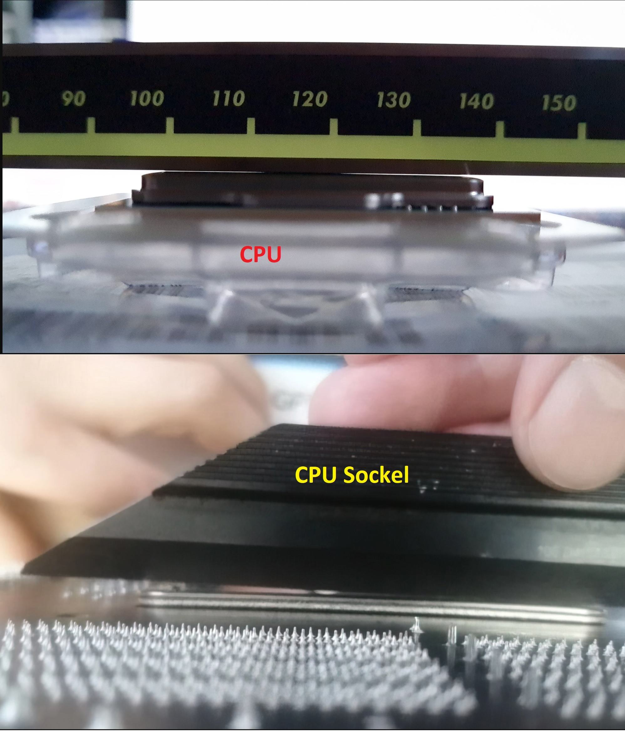

...was ich mir vorstellen könnte, wäre dass er etwas zu fest gezogen ist.
Gut möglich, der CPU Sockel und die CPU verbiegt sich auch bei korrekter CPU Kühler Montage, schau dir dazu die Berichte von IgorsLab unten an.
Ich werde gleich mal alles ausprobieren den kühler lösen und dann wieder anziehen allerdings nicht so stark, muss ich jetzt schon mit bleibenden Schäden an den Komponenten rechnen ?

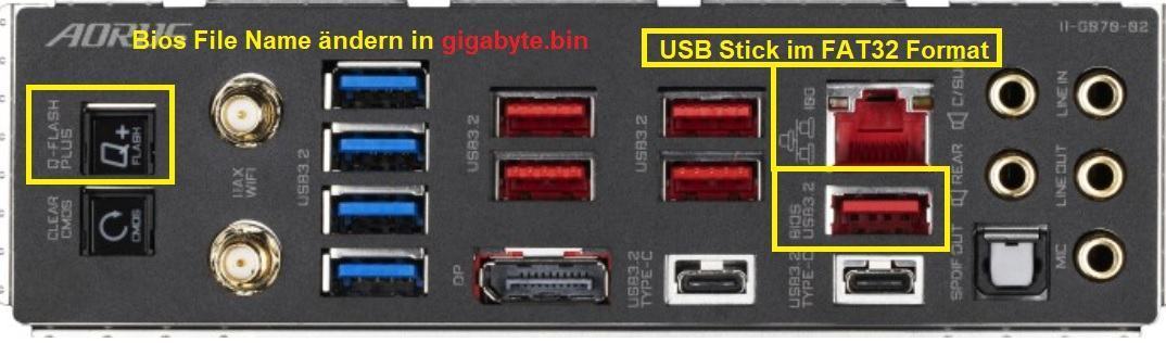

Was passiert denn wenn du den Q-Flash Plus Button drückst, startet das Mainboard?
Wahrscheinlich machst du irgend etwas falsch beim Bios flashen.
Versteckte Linux Partitionen (vom USB Bootstick) die in der Windows Datenträgerverwaltung nicht sichtbar sind verhindern das der USB Stick zum flashen verwendet werden kann.
Der USB Stick muss das FAT32 Format haben und sollte vorher mit diskpart clean all gelöscht werden.
Das Bios File muss entpackt werden und in gigabyte.bin umbenannt werden, am Mainboard sollte nur der 2x4 Pin CPU ATX Stecker und der 24 Pin ATX Stecker angeschlossen sein,
CPU, Ram, Grafikkarte, Laufwerke usw. entfernen.
Der USB Stick mit dem Bios File muss in den USB Port mit der Bios Aufschrift eingesteckt werden.
Offizielle Gigabyte Q-Flash Plus Video Anleitung.
