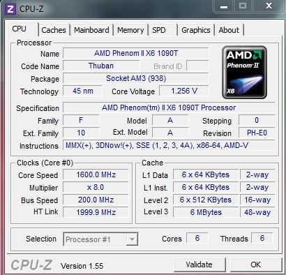

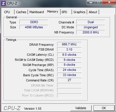

Anbei noch Screenshots von GPU-Z und CPU-Z. Bei GPU-Z zeigt ein Pfeil, wo es aufgetreten ist, die GPU-Auslastung ging hier kurzfristig auf 98%. Dann Hänger.
