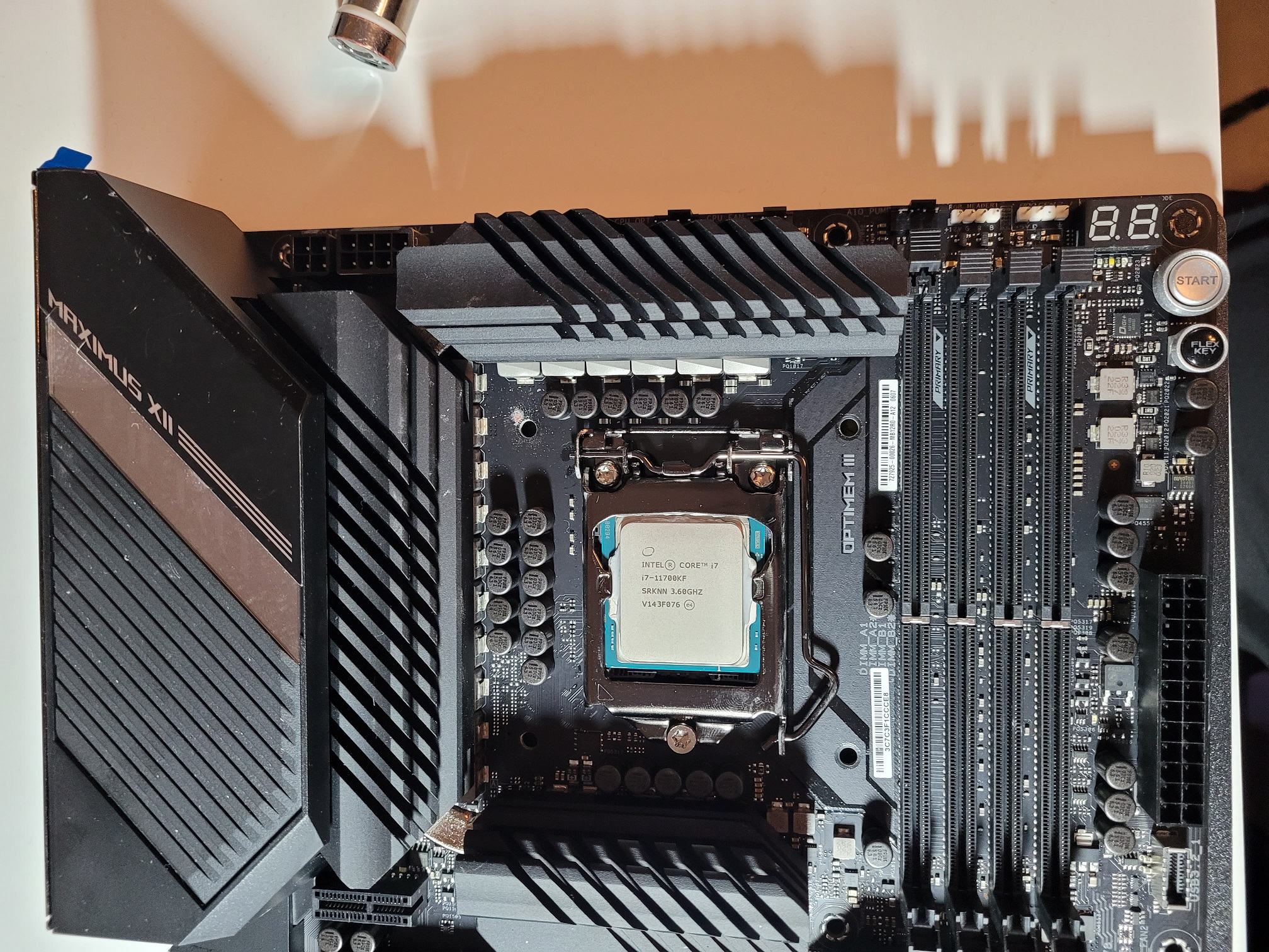

Ich habe es zum testen erst gar nicht in eine Gehäuse gebaut. Verkabellung hab ich kontrolliert. Pins sehen auch gut aus (siehe Bild).

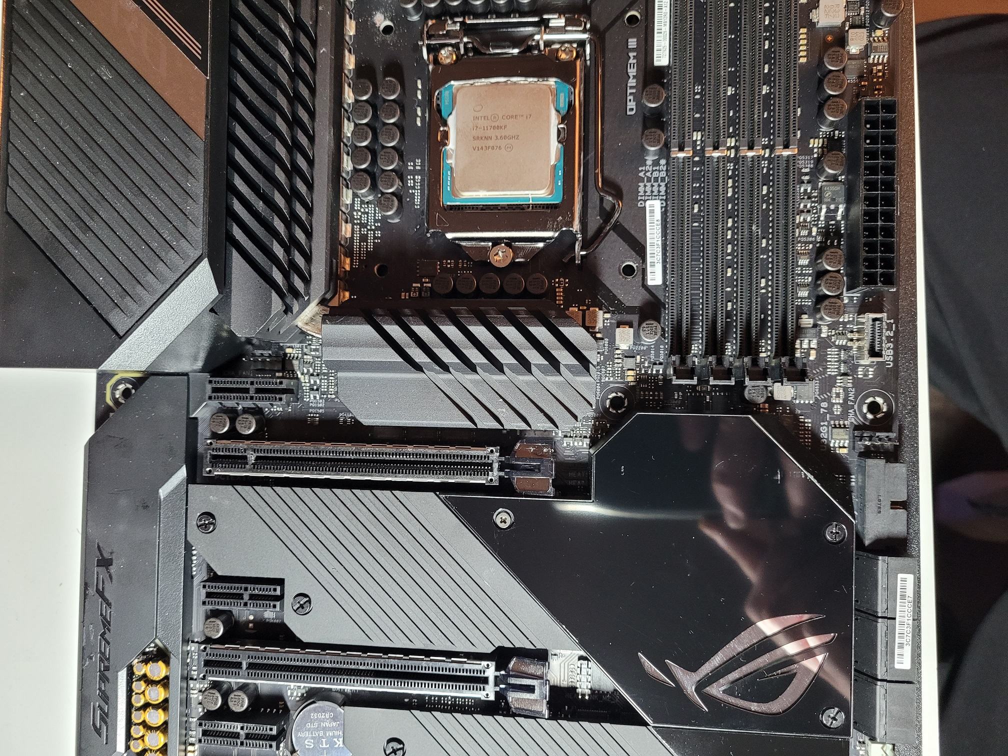

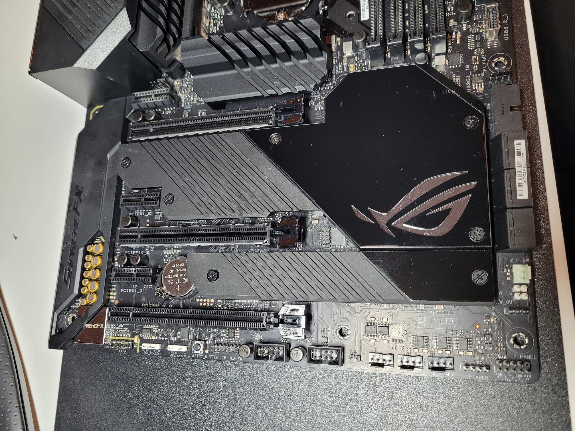

diese Ecke hier schaut sehr verdächtig aus, sofern das nicht einfach nur Dreck ist. Nimm mal die ganzen heatsinks vom VRM ab und schaut dir auch mal die Rückseite in dem Bereich genau an, ob du irgendwo kaputte Komponenten und sonst irgendwas komisches siehst.

Ich hatte das Board schon ziemlich genau angesehen und habe nichts entdecken können. Das auf dem Bild ist wirklich nur Dreck. Ich werd aber die Heatsink mal abnehmen. Gute Idee !!!
