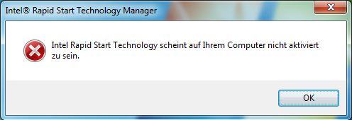

Beim Start des Notebooks kommt immer folgende Fehlermeldung:

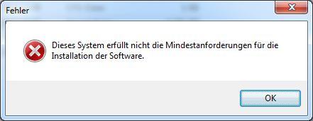

Wenn ich die beigelegten Treiber zur intel rapid start technology installieren will, kommt:
Ich komm da leider nicht weiter. Was muss ich machen, damit ich das richtig installieren kann?
Über alle Tipps freue ich mich sehr.
