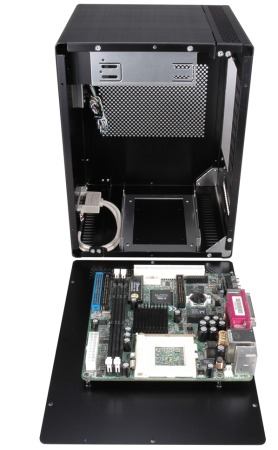

Kann eigentlich nicht sein ... dreh mal das Seitenteil um und schraub das Mainboard dann nochmal drauf .. ich denke du hast es vielleicht einfach nur verkertherum angeschraubt!
Hier nochmal ein Bild wie das Seitenteil und Mainboard zusammen dran muss!

Dann war da wohl der Praktikant dran :d oder die Lehrlinge ^^ ... ja keine Ahnung zurückschicken oder selbst eine Halterung anbauen die passt!
