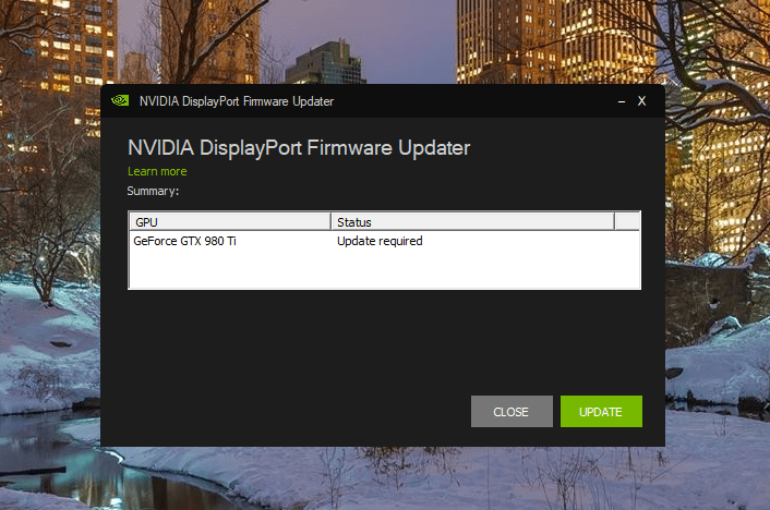

Nebenbei gab's für die 9xx Grakas dieses Jahr ein FirmwareUpdate bez. DisplayPort, aber das hat eigentlich nur mit BootScreen zu tun.
980 ti firmware update display port - Google-Suche
NVIDIA Graphics Firmware Update Tool for DisplayPort 1.3 and 1.4</title><title>NVIDIA DRIVERS 1.0

Hm wenn NV das "Problem" mit der Firmware bei DP in der neuen Gen. immer noch nicht gelöst hat, ist denen wohl nicht mehr zu helfen...:coffee2:
Ist das Problem bekannt?
Edit:
Danke dir! Scheint wohl genau daran zu liegen:
Werds noch weiter beobachten, aber klingt so, als wäre es genau das gewesen!

Kurzes update. Fehler wurde dadurch nicht behoben, allerdings macht das wohl der aktuelle Nvidia Treiber: "Display corruption may occur on higher refresh rate DisplayPort monitors upon resume from sleep mode. [2438988]"
