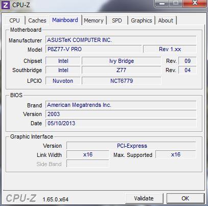

ASUS P8Z77-V PRO (aktuellestes BIOS, siehe Screenshot: mainboard.JPG)

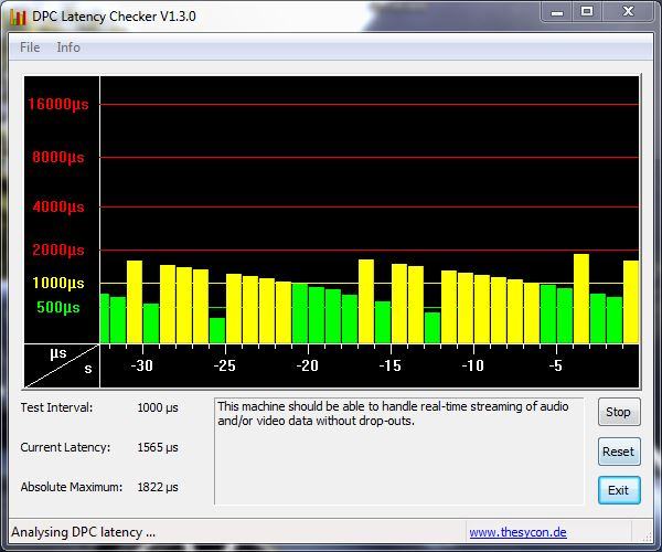

Hier nen Screenshot zum DPC... bei den Peaks hängt er tatsächlich auch minimal im Sound. Das ist jetzt mit dem onboard ALC882 Codec. Die x-fi ist derzeit nicht im PC, da es dort mit den Unterbrechungen noch deutlich schlimmer war.
aua das sieht ja übel aus, *mhh* versuch einfachmal einen älteren Treiber und schlate mal JEGLICH Energiesparfuntkion mal ab.
mhhh okay... wie sollte es denn aussehen? Habe so nen Test noch nie gemacht. Vermutlich sollte alles unter 500µs liegen?

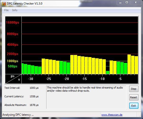

also ich habe jetzt mal die ASUS AI Suite komplett deinstalliert, das System in den Energieoptionen auf Höchstleistung gestellt und auch den Samsung SSD Magician geschlossen. Ergebnis:

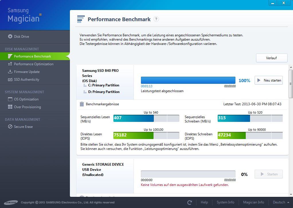

Sieht nicht wirklich besser aus... vielleicht liegt es auch an der SSD selbst? Es ist eine Samsung 840 PRO, jedoch hat sie schon von Anfang an erstaunlich niedrige Werte... trotz aktuellster Firmware, Anschluss an richtigem SATA Port, neuestem Chipsatz Treiber, etc.
Ja nee, da stimmt was nicht. Glaube mittlerweile sogar, dass die 840er nen Hau weg hat.
