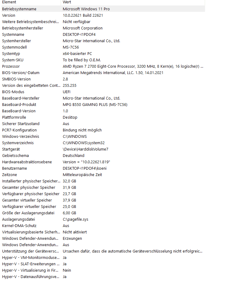

Update sind alle auf den neuesten Stand...
Bei dir ist die alte Bios Version 7C56v15 vom Januar 2021 installiert.
Ich würde das Bios auf die neuste Version 7C56v1B mit Ageasa 1.2.0.7 vom August 2022 updaten, Secure Boot würde ich sofort nach dem Bios update im Bios deaktivieren, weil hier Probleme entstehen können.
