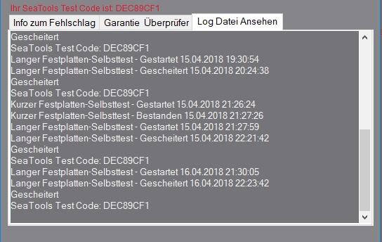

Mein Barracuda Pro mit 10TB hatte letzte Woche plötzlich Probleme beim schreiben. Über das Netzwerk konnte ich die Festplatte nicht füllen. Windows brach mit einem angeblichen Lesefehler ab. Lokal konnte ich dann Daten drauf kopieren. Aber laut Explorer ging die Datenrate teilweise auf 0MB/s runter.
Danach habe ich Seatools gestartet und einen langen Festplattenselbsttest durchgeführt. Der Test brach bei 10% ab. Danach habe ich noch mit Crystaldiskmark gebencht und da waren die sequentielle Schreibrate zwischen 0-8MB/s, die Leserate war für eine HDD, die über 80% voll ist, bei ca. 180MB/s.
Die Smartwerte waren immer noch gut und die Platte hatte keine defekten oder schwebenden Sektoren. Am Samstag habe ich angefangen, die Daten umzukopieren und das ging zuerst ziemlich zäh. Spätestens nach einer Stunde brach Windows mit Fehlern ab und die HDD war komplett verschwunden. Längeres Ausschalten und Abkühlen über Nacht hat schließlich geholfen und ich konnte gestern über 6TB am Stück auf eine andere HDD kopieren. Die Schreibleistung war gestern auch wieder normal, Aber Seatools brach immer noch mit Fehler ab.
Die Festplatte ist jetzt knapp über 1 Jahr alt und hat fast 7000 Stunden runter. Garantie geht noch bis Ende 2021. Morgen schicke ich die Barracuda zu Seagate.

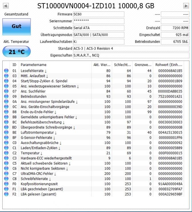

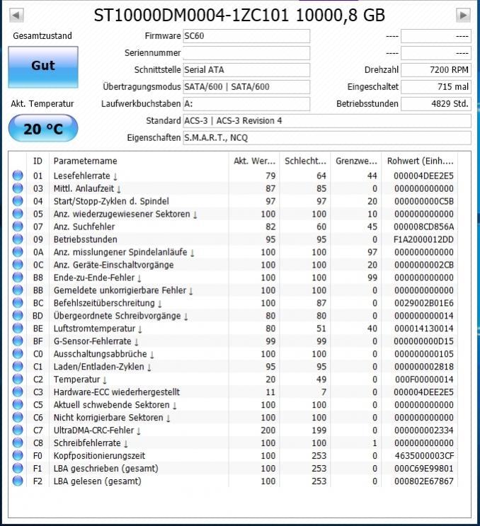

Auch wenn dort scheinbar alles in Ordnung ist, poste doch bitte mal den Screenshot von CrystalDiskInfo für die HDD, ziehe aber bitte das Fenster soweit auf, dass alle Attribute und auch die Rohwerte vollständig sichtbar sind, also keine Scrollbalken mehr erscheinen. Bitte machen den Screenshot aus Windows und nicht mit einer Kamera vom Bildschirm und nur den Screen von CrystalDiskInfo, mit Alt+Druck erzeugt Windows einen Screenshot des aktiven Fensters in der Zwischenablage.

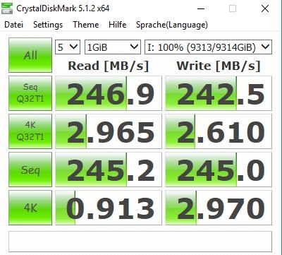

Die Festplatte habe ich nochmals ausgepackt und angeschlossen. Die Benchmarks sind auch wieder normal.
Die C7 Fehler kamen von einem defekten USB Sata-Adapter und der Temperaturfehler C2 von einem versehentlich ausgestecktem Gehäuselüfter.
Komisch von den Werten scheint alles i.o zu sein oder ? Macht mir jetzt Angst das so was auch bei meiner neuen IronWolf 10 TB passieren kann. :(
Die sequentiellen Schreibwerte bei Crystaldiskmark waren am Samstag bei 8MB und 0MB! Aber Seatools bringt immer noch einen Fehler.

0x0D15 = 3349 Auslösungen des G-Sensors sind nicht wenig und bedeuten, dass die HDD viel Stöße oder eher starken Vibrationen ausgesetzt ist. Wie das Video "Shouting in the Datacenter" zeigt, kann auch hier die Ursache für die Performanceprobleme liegen.
Ist das wirklich so schlimm ? Meine ist erst 3 Tage in Betrieb und hat schon rund 500 G-Sense Auslöser ?
Das kommt auf die Empfindlichkeit des Sensors an, üblicherweise ist der von Serverfestplatten sehr sensibel um früh reagieren zu können. Man sollte das allerdings nicht überbewerten...
Ok, Danke! Hab trotzdem mal den Seagte Support angeschrieben ob das normal ist mit anhang meiner smart werte mal sehen was sie schreiben. :)
Wegen der hohen Datendichte dürften die 10TB auch viel geringeren Abstände auch empfindlicher auf Vibrationen und Stöße reagieren. Ob diese Stöße / Vibrationen dann auch Schäden verursachen, hängt davon ab wie hart sie sind, man sieht an der Anzahl der Auslösungen nämlich nicht wie weit über dem Threshold der Ausschlag des Sensors war. Die Performance können sie aber trotzdem beeinflussen, denn wenn die Sensoren Bewegungen melden die dazu führen könnten das die Köpfe aus der Spur kommen, dann müssen insbesonderen Schreibzugriffe natürlich sofort unterbrochen werden damit keine Daten auf der Nachbarspur überschrieben werden, denn dies würde dann dort zu schwebenden Sektoren führen.
Bei mir steigen die G-Sensor Werte praktisch nur beim beschreiben.
Bei den 12TB Versionen hat Seagate die G-Sensor Werte aus den Smart-Werten entfernt.

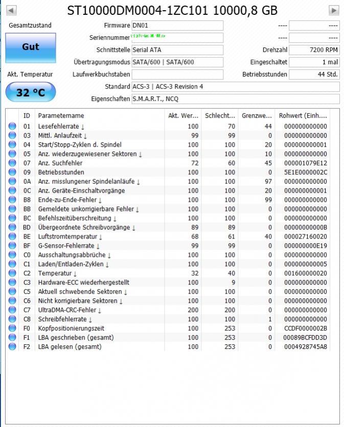

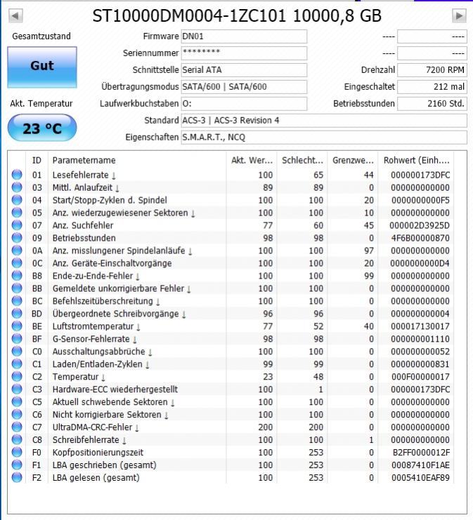

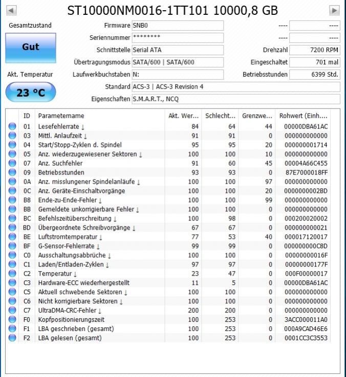

Ich habe noch Smart-Werte von 2 Ironwolfs, einer Enterprise und meiner zweiten Barracuda Pro:

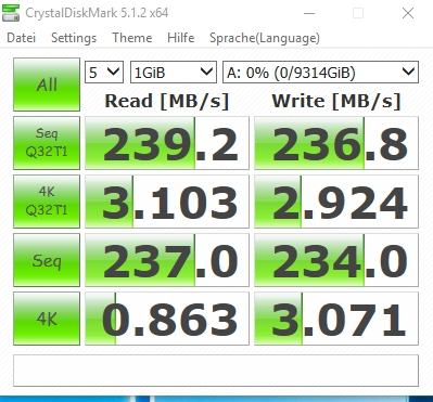

Die Ersatzplatte kam am Mittwoch bei mir an. H2TestW lief problemlos durch. Auch bei dieser stiegen die G-Sensor-Fehler nur beim Schreiben an:
Die neue ist etwas schneller als die alte:
