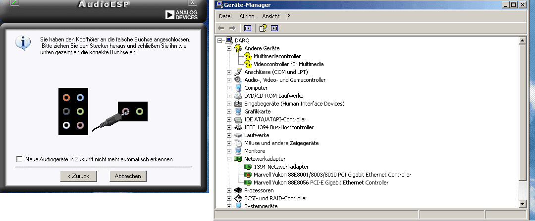

Habe mal Screenshot von Gäretemanager und von der besagten animation gemacht.
Hoffe ihr könnt mir da vllt weiterhelfen.
so long
bunshun
PS: Beim falschen Moment screenshot gemacht.. Also der führt nicht zum Rosa sondern zum gRünen.. so doof bin ich auch nich tdas ich falsch stöpseln.

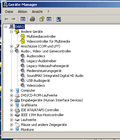

Ok. Auf dem linken Bild sieht das ja so aus, als ob auf den Frontausgang geleitet werden soll.
Trotzalledem scheint da was mit dem Treiber nicht zu stimmen. Kannste mal "Audio, Video- und Gamecontroller" aufklappen?
Sieht dann so aus.

Dann hab eich das Headset erstmal nicht angeschlosse.. Windows Up .. Ich also angeschlossen die Animation in Bild1 mit dem Wo haste es drin usw.. Es lief 3sekunden dann ist mir das ganze System abgeschmiert. Also von vorne restart.. Headset raus usw.. das Gleiche.. Hab eich einfach alles dran gelassen, Der hat gefragt.. Ich hab aber das Häkchen rangemacht das er neue System doch bitte nicht mehr Automatisch erkennen soll.
Und Voila es klappt. Hab Sound und es ist I.O.
