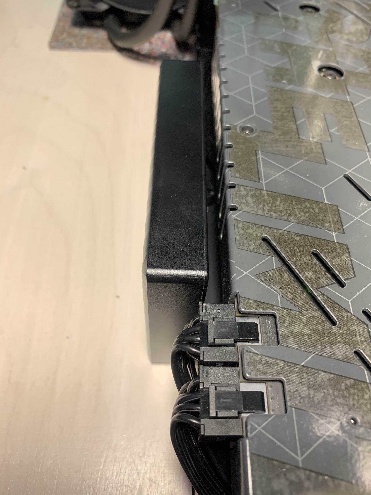

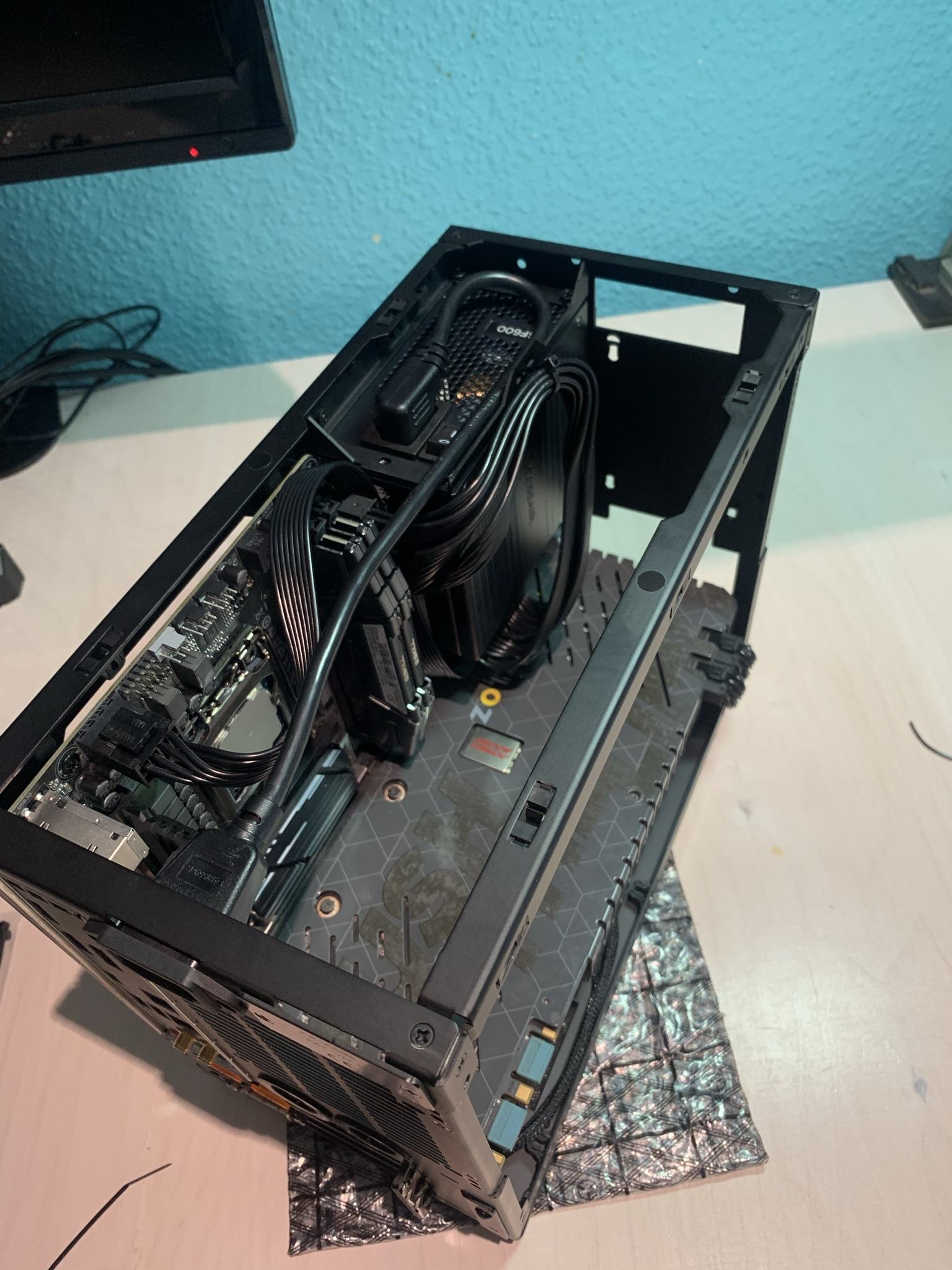

Ich habe eine Zotac 980 TI Extrem Amp in ein NCASE M1 gezwängt, was ohne die originalen Lüfter auch gerade so passt. Ich habe allerdings das Problem, dass ich die Seitenwand nicht mehr aufsetzen kann, da die PCIe Stecker aus dem Gehäuse ragen. Kennt jemand eine Lösung für das Problem? Zwischen Grafikkarte und Gehäusedeckel sind maximal 10mm Platz.
Liebe Grüße Marius

Könntest du mal messen wie stark die Winkeladapter aufbauen?
Oder die Stecker seitlich einschneiden, dass du die Kabel tiefer um 90° knicken kannst (also direkt am Metall-pin) , eventuell dadurch sogar die Stecker etwas ein kürzen.
Was meinst du? Die sind ultra flach und machen ja ein "U", damit die Stecker wieder nach hinten gehen. Ich habe das aus rein optischen Gründen mit einer vertikalen Grafikkarte wie z.B. hier:
((Wobei in dem Bild noch irgendwas auf dem Stecker drauf liegt))
Ich hatte das Problem mit einer RTX 3070 TUF auch und habe die hier verbaut: https://www.moddiy.com/products/GPU...180-Degree-Angle-Connector-Adapter-Board.html
Die Adapter sind sehr flach, sollte auch bei dir passen. Achte darauf, dass du den richtigen Typ bestellst.
Mehr Info zu den Ausmaßen ggf. auch noch hier:
