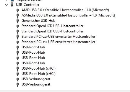

Bei meinen Fornt USB 3.0 Anschlüssen (MB: Asrock AM1B) passiert es alle paar Starts, dass der Wlan Stick nicht funktioniert. Der Stick leuchtet dann, aber er funktioniert erst, nachdem ich ihn rausziehe und wieder reinstecke. Jemand eine Idee, woran das liegen kann? Die Treiber sind alle von Windows 10 und der Hersteller bietet für Windows 10 64 auch gar keine eigenen USB Treiber zum Download an:

Habe mittlerweile alles an Treibern durch, es sieht immer so aus wie auf dem Bild.
Beim AMD-USB3-Controller steht sogar Microsoft dahinter ;.)

Alles probiert, also Treiber vom MB Hersteller und die Chipsatztreiber von AMD. Es heißt immer die Treiber seien aktuell und ich kann sie nicht installieren. Auch deinstallieren bringt nichts, er haut sofort die hier wieder rein.
