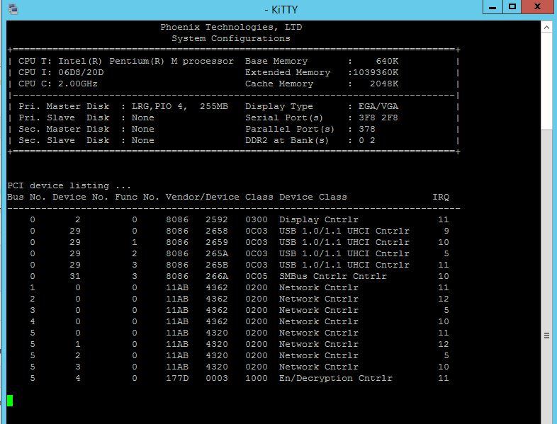

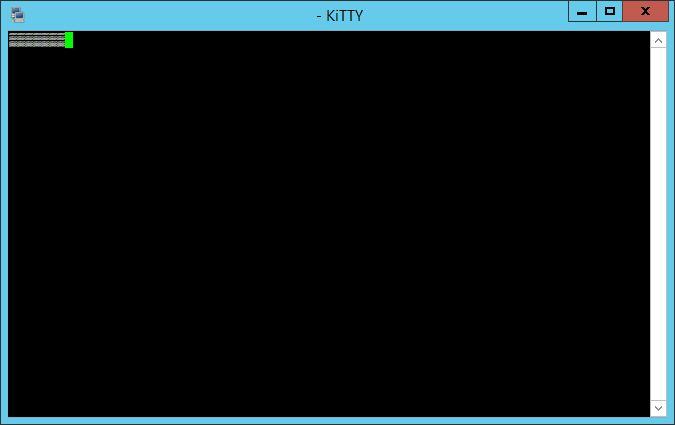

ich versuche verzweifelt auf der watchguard firebox x750e pfsense zu installieren.
Zur Installation komme ich garnicht erst, ich scheitere am BIOS flash:
Das Terminal zeigt nur Mist an, also nur graue kästchen... (siehe Screenshot).
Konfiguriert ist aber baud rate 9600, 8 bits, etc. wie in der Anleitung.
Bisher probiert: Mehrere CF_Cards getested, aktuell eine transcend 256mb industrial verbaut, die scheins bei anderen geht.
Kabel mehrfach getauscht.
Mir fällt jetzt nichtsmehr ein...
Evtl. hat einer Ideen?
