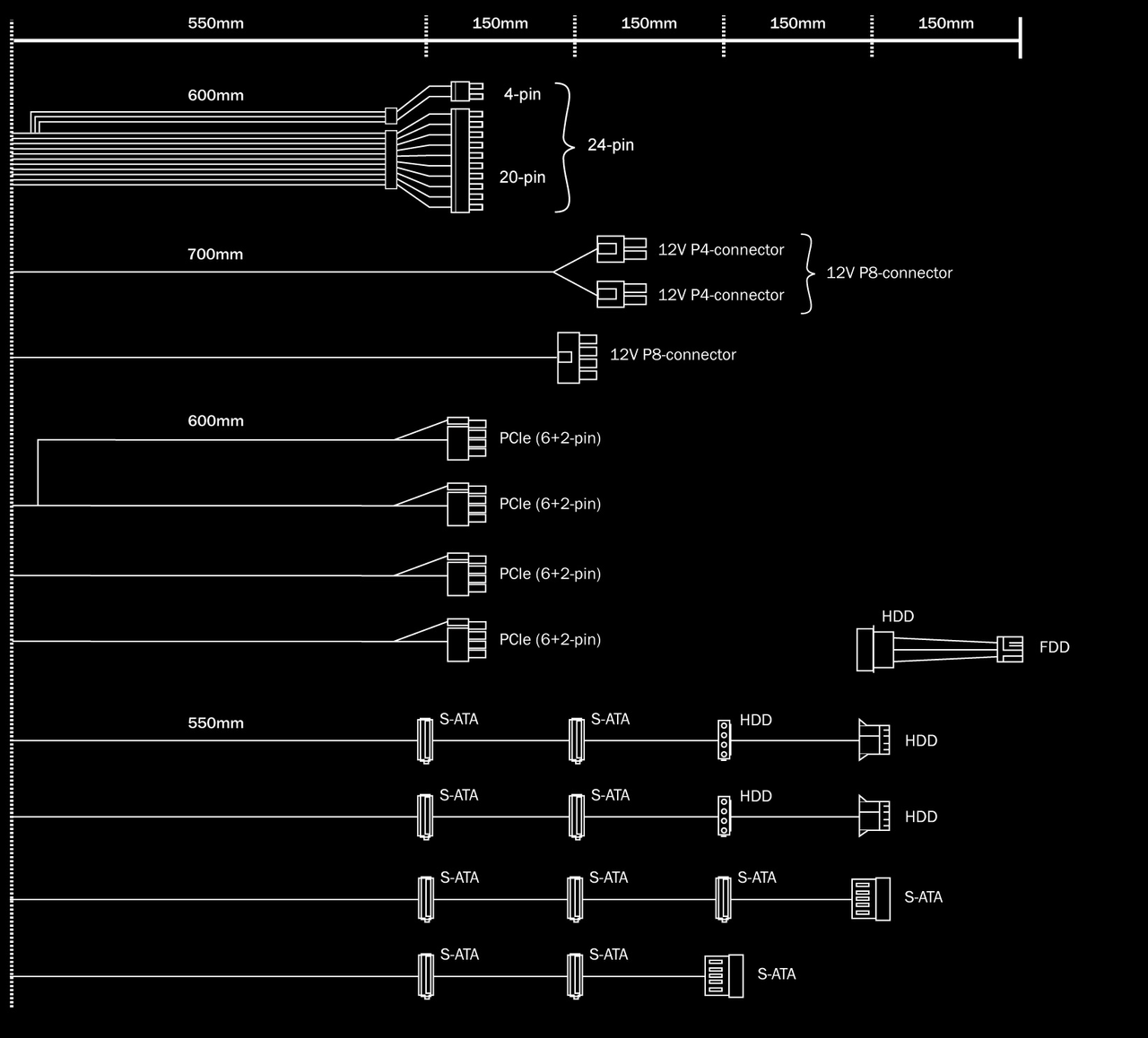

Beim be quiet! Straight Power 11 (Platinum) 850W sind 3x PCIe Stromkabel dabei, 1x Y PCIE Kabel mit 2x 8 Pin Stromstecker und 2x PCIe Stromkabel mit jeweils einem 6+2 Pin Stromstecker.

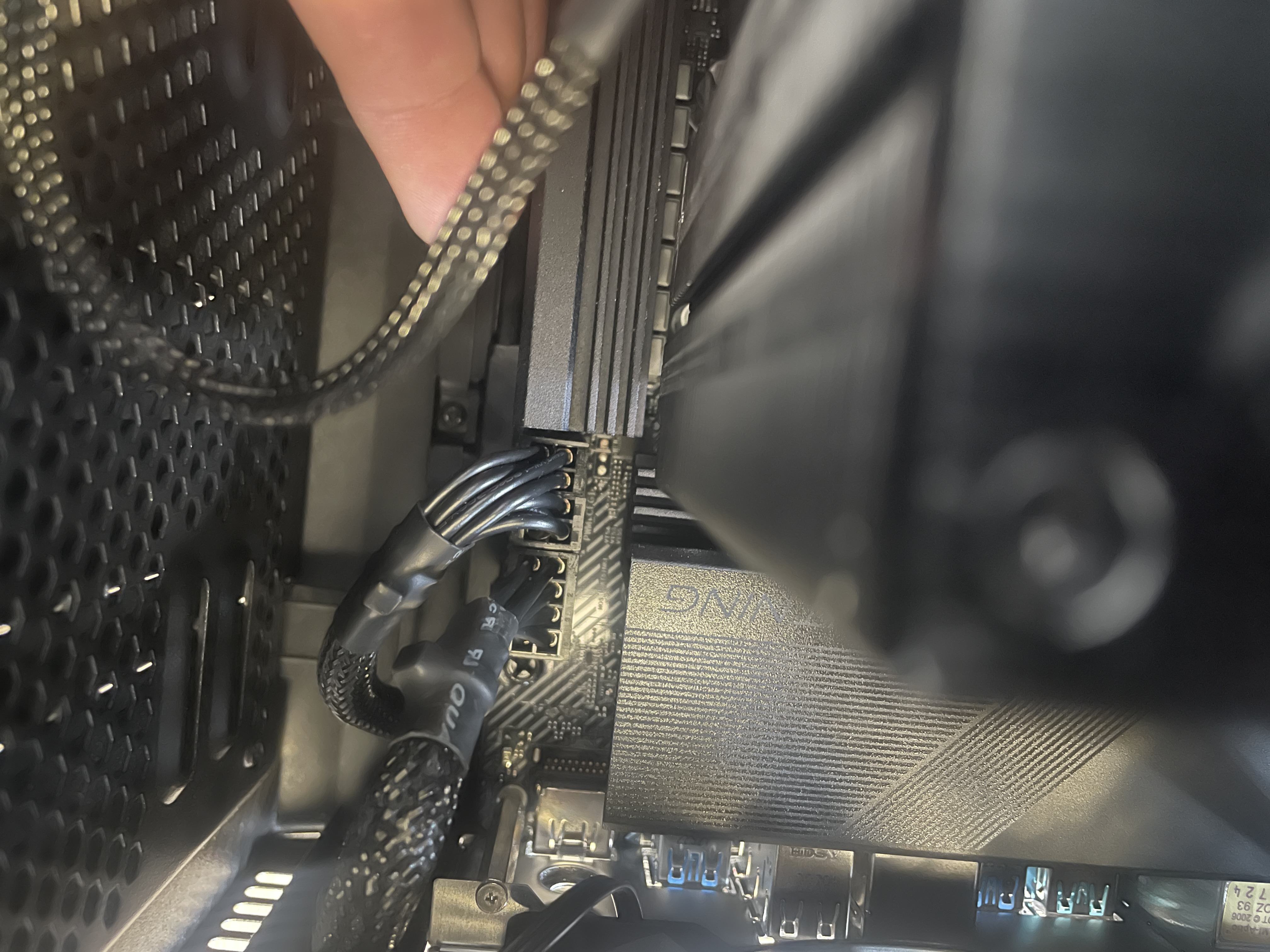

Den zweiten 8 Pin Stromstecker für die CPU hast du hoffentlich eingesteckt?
Einige Mainboards machen Probleme, wenn nur ein 8 pin Stecker für die CPU Stromversorgung eingesteckt ist.

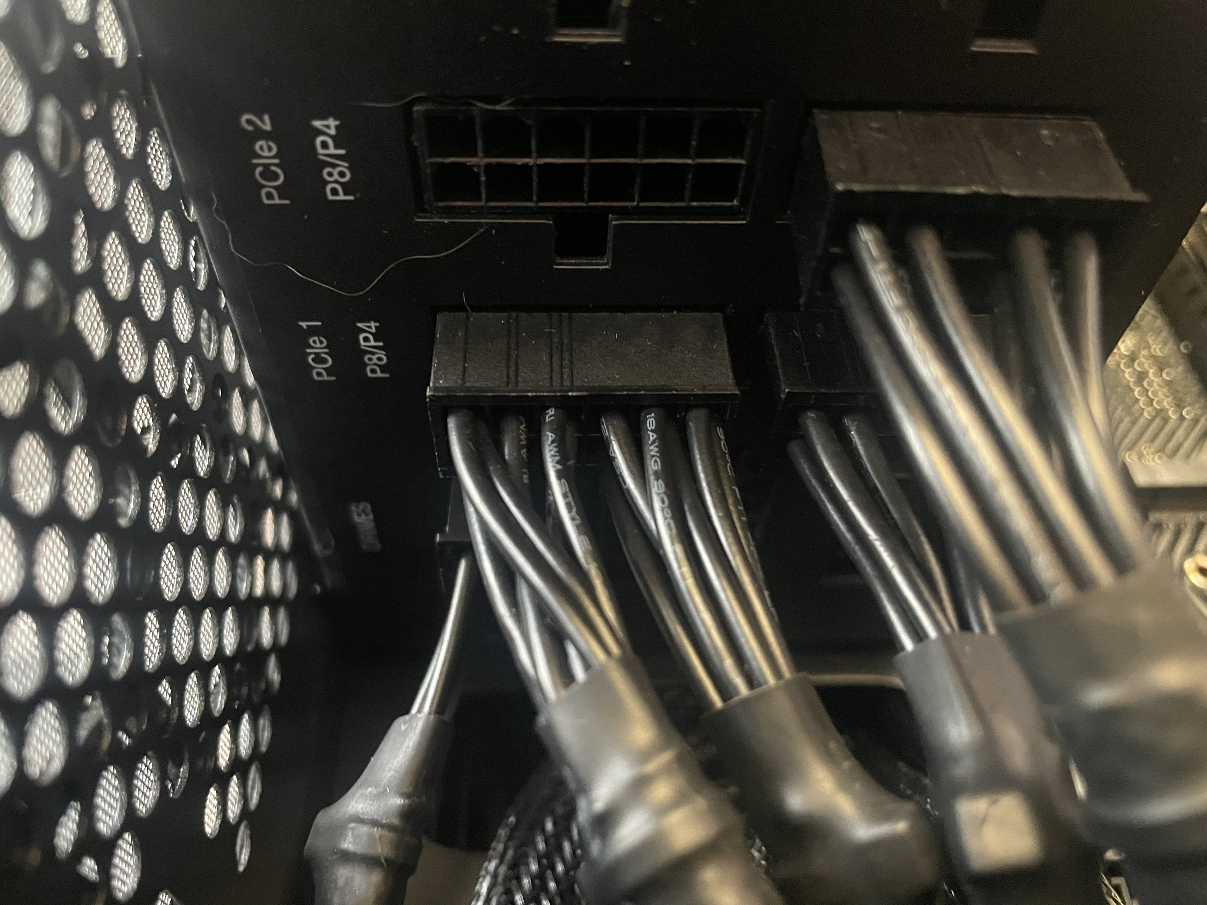

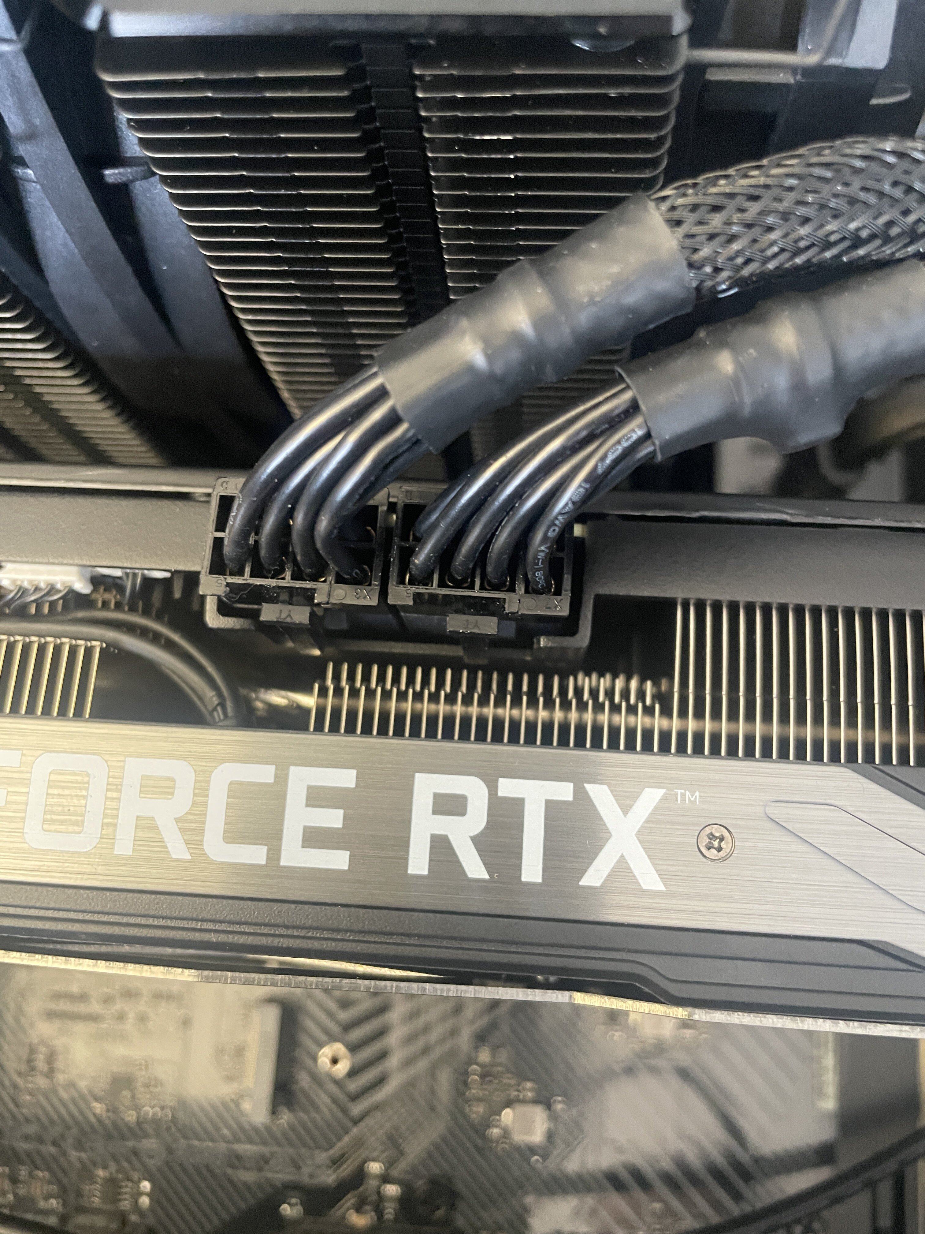

So ist es angeschlossen (mainboard habe ich abgesteckt für die Fotos)

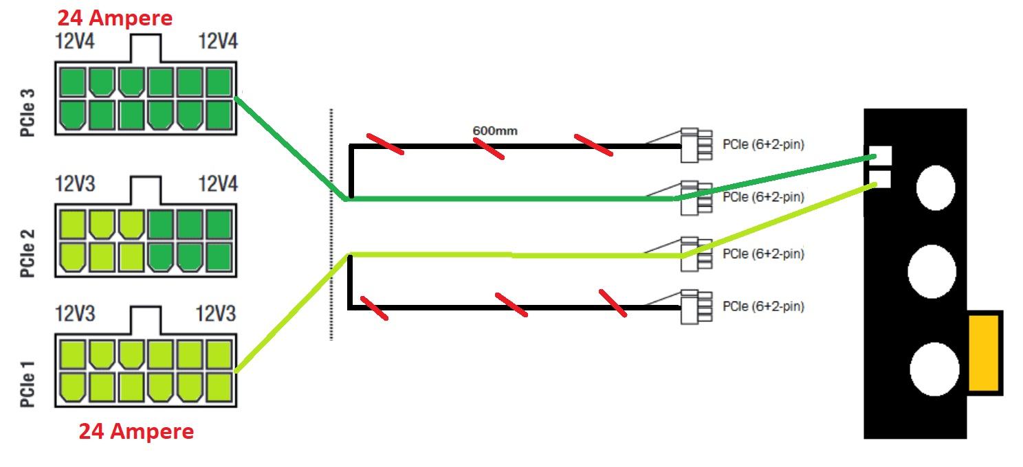

Bei dir ist die Grafikkarte an PCIe 1 am Netzteil mit dem Y Kabel angeschlossen wie von dir erwähnt, darüber bekommst du nur 26 Ampere (312 Watt).
Die Grafikkarte an PCIe 1 und 3 vom Netzteil mit den beiden PCIe Kabeln anschließen, damit du 52 Ampere (624 Watt) hast.
Das ist das Problem mit den be quiet! Straight Power 11 Multi Rail (4x 12 Volt Stromschienen) Netzteilen, mit einem Single Rail (eine 12 Volt Stromschiene) Netzteil z.B. Seasonic Prime PX-850 850W gibt es solche Probleme nicht.
