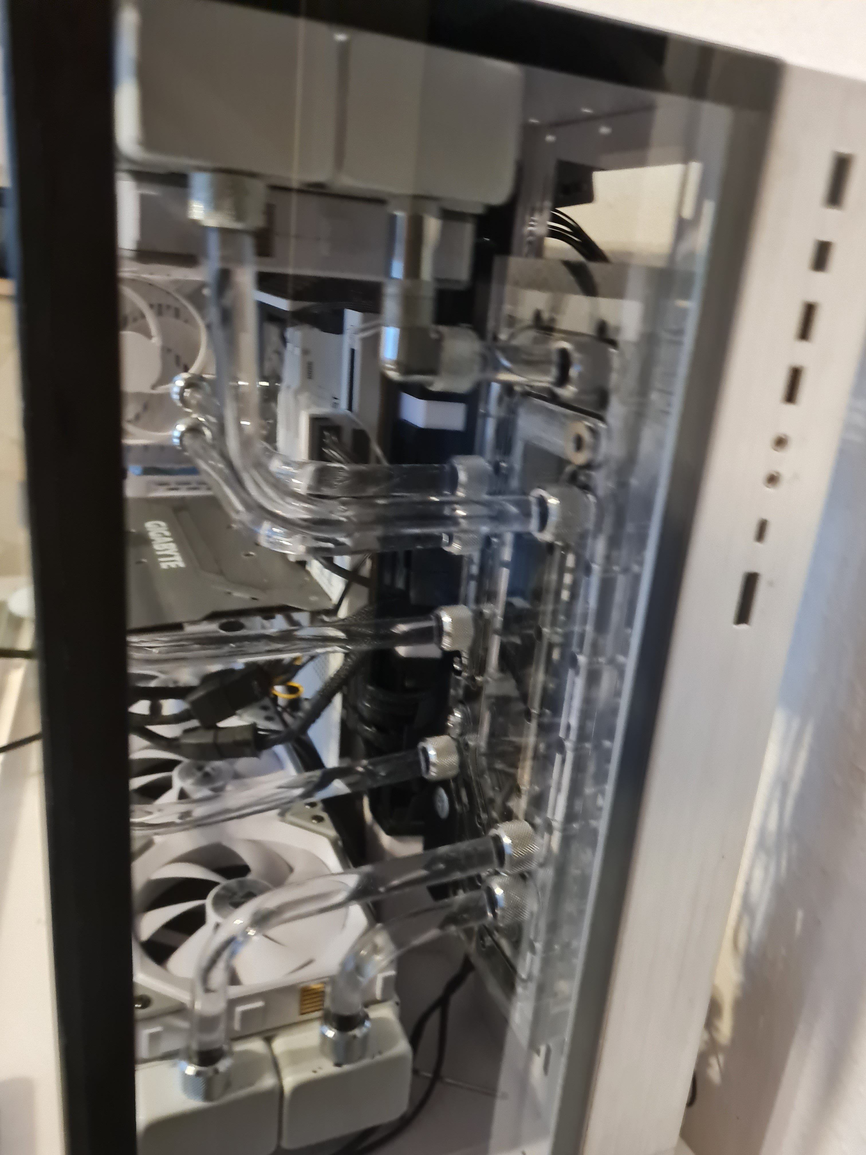

Moin!

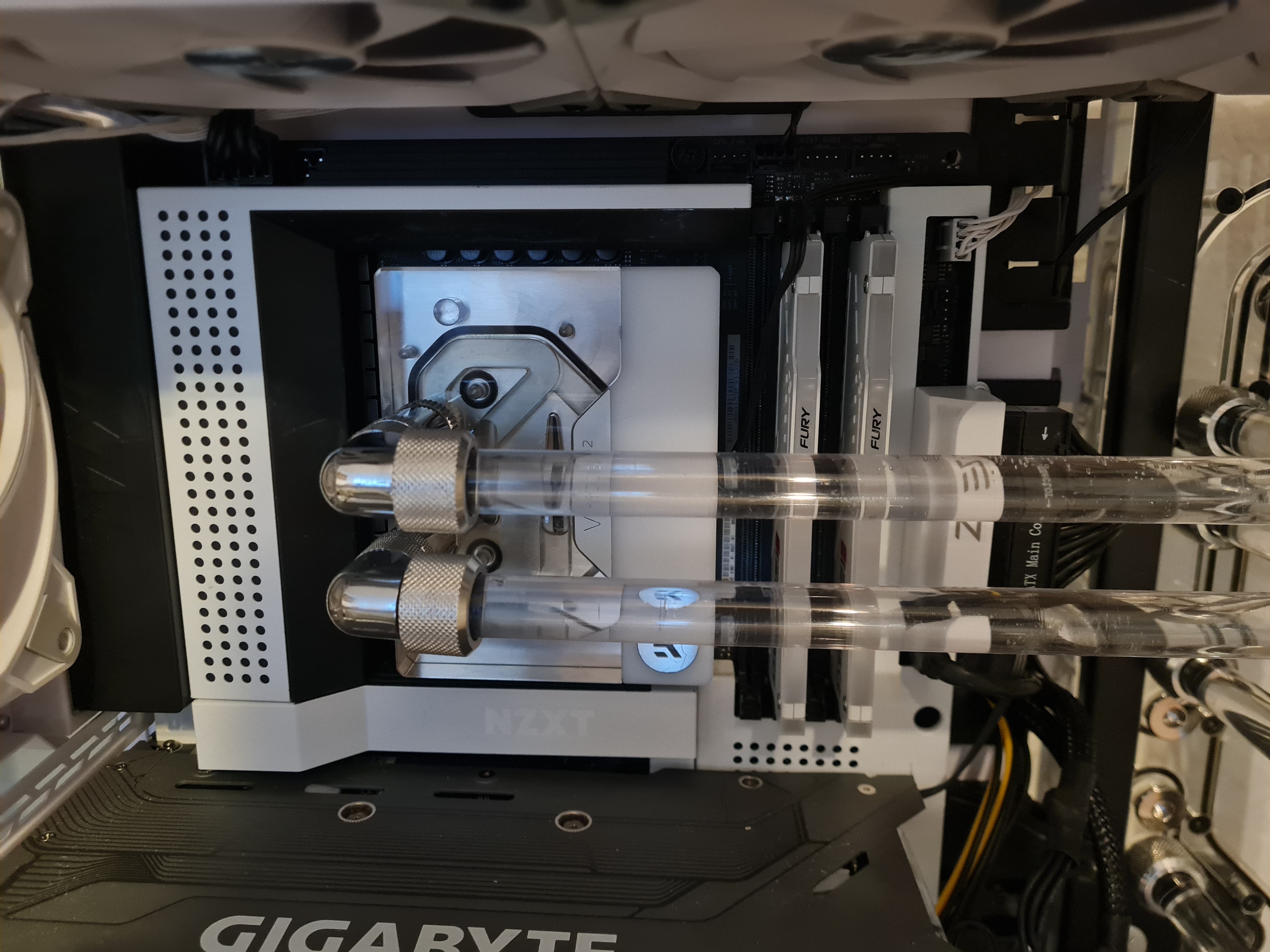

kennt sich jemand mit dem Kühler aus?
ich habe diesen installiert auf meinem AM5.
Betreibe das ganbze mit 2 360er Radiatoren und Distroplate...
Idle habe ich obwohl die Lüfter voll aufgedreht sind Temps von 55-60 Grad...
Er ist fest angezogen.. und hat neue Paste drauf.. meine GPU ist super kühl mit 21 Grad..und ist nach dem Kühler geschaltet...
Ein und Ausgang habe ich korrekt angeschlossen...
nun überleg ich einen anderen BLock zu kaufen.. kann mir da jemand einen guten nennen?

Danke!!! echt klasse das sich jemand meldet! also ich habe vergessen.. 7800x3D und eine 4080. Unter Last sind sie bei 81 Grad. aber idle halt total hoch..
habe es auch mit ausgewogenem Energiesparplan... habe vom Curve Optimzer gelesen, kann das helfen dort umzustellen?
Moin. Ist das denn auch "echtes" Idle oder treibt da RGB-Software o. ä. sein Unwesen? Ansonsten, Last 81 Grad (Cinebench Multicore?) ist voll im Rahmen, auch für Custom WaKü. Das habe ich hier auch mit dem TechN und MoRa(s).
Curve Optimizer (CO) kann etwas helfen, beim X3D aber nicht gewaltig (die Kerne nutzen das thermische Limit aus und boosten dann etwas aggressiver).
Nach allem was ich bisher über die aktuelle AMD-Generation gelesen habe, gibt es wohl gerade bei den 3D-Modellen einige hitzigere Modelle, das würde ich jetzt nicht direkt auf den Kühler schieben, es kann auch einfach sein, dass du in der Silikonlotterie verloren hast oder dass der Heatspreader entsprechend "schlecht" sitzt. Die Anführungszeichen deshalb, weil wir uns schließlich ohne Probleme in der Spezifikation des Prozessors befinden.
Eigentlich bringt du hier schon schön zum Ausdruck, dass das Problem wohl eher sich unter dem Heatspreader befindet, als über.
Ich würde mir keine Sorgen machen, und auch nichts unternehmen, solange deine Lasttemperaturen unterhalb von 90°C sind. Abhilfe wird wahrscheinlich nur durch köpfen und direct-die bzw. Neumontage des Heatspreaders bringen. Etwas Abhilfe könnte eine versetzte Montage bringen.

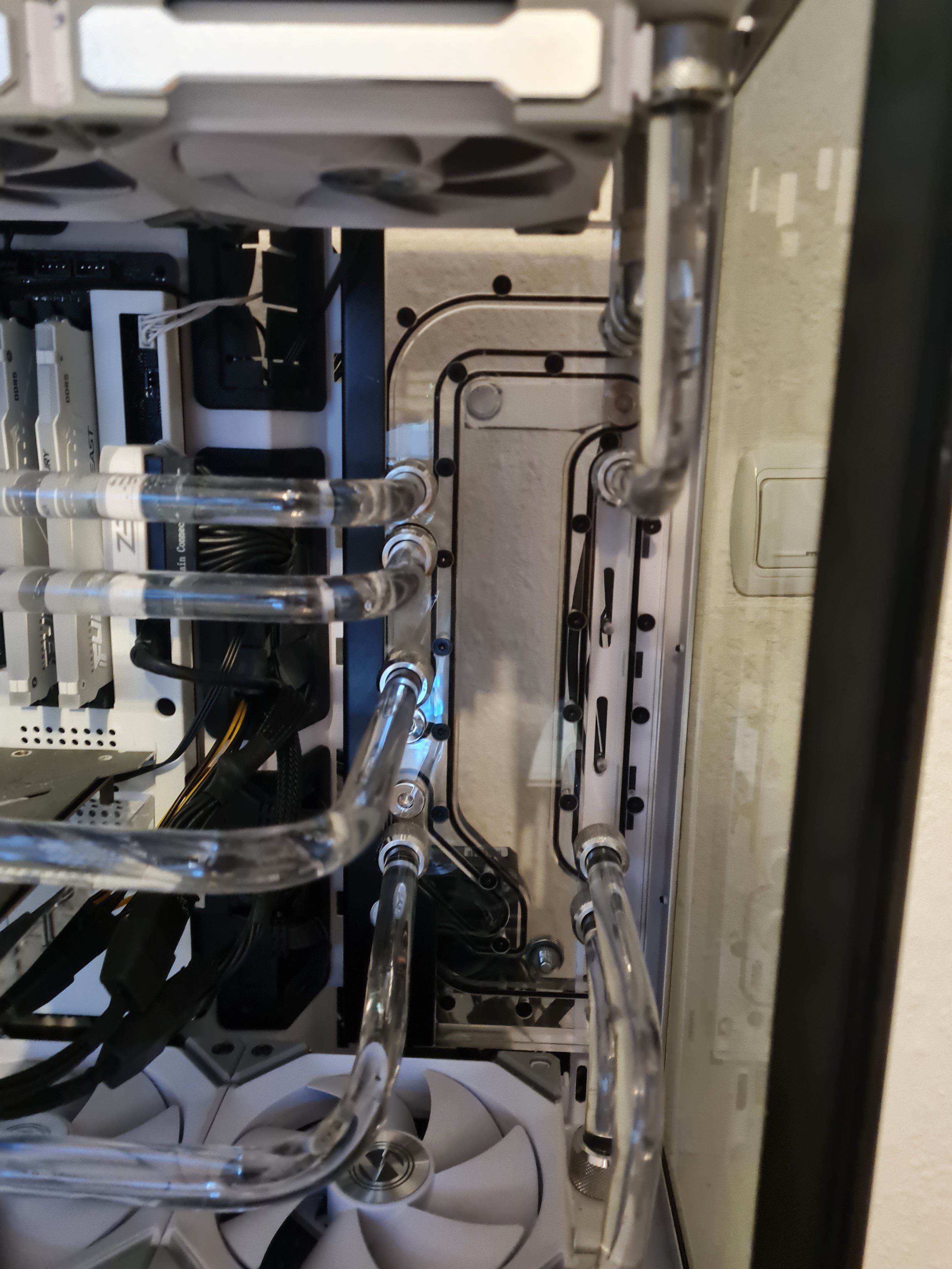

Ein riesen Problem ist.. darüber gibt es natürlich auch einige Infos im Netz meine DDC 4.2 Pumpe von EK auf dem EK G1 Block.. die Pumpe ist total laut. auch wenn ich sie auf 25 % Laufen lassen...
ich hatte zuvor eine Alphacool VPP Pumpe mit Alphacool Distro und diese war lautlos... nur konnte die Distro keine 2 Radiatoren und ärgere mich das ich diese nicht einfach behalten habe.. Habt Ihr eine Idee welche Pumpe, Distro da evtl. das richtige für mich wäre.. mich nervt halt der Hochfrequente Ton der Pumpe.. bin richtig enttäuscht. Mir wurde empfohlen die EK Mana G2 mit einer D5 Pumpe zu nehmen, idle lautlos aber auch die soll unter last hörbar sein, was sich vielleicht auch nicht vermeiden lässt aber ich habe jetzt 800 Euro für CPU und GPU Kühlung ausgegeben und da liefen einzelne AIOs wesentlich besser.
das mit der ek 4.2 habe ich hier im forum auch schon gelesen.
außer für die optik sehe ich ehrlich gesagt euch keinen grund für ne distro. dann lieber eine (oder zwei) pumpen unter einem ordentlichen top mit entkoppelung +agb verbauen und du hast ruhe.
wenn du aber unbedingt ne distro willst, kannst ja eine für d5 pumpen kaufen und die alphacool apex verbauen.

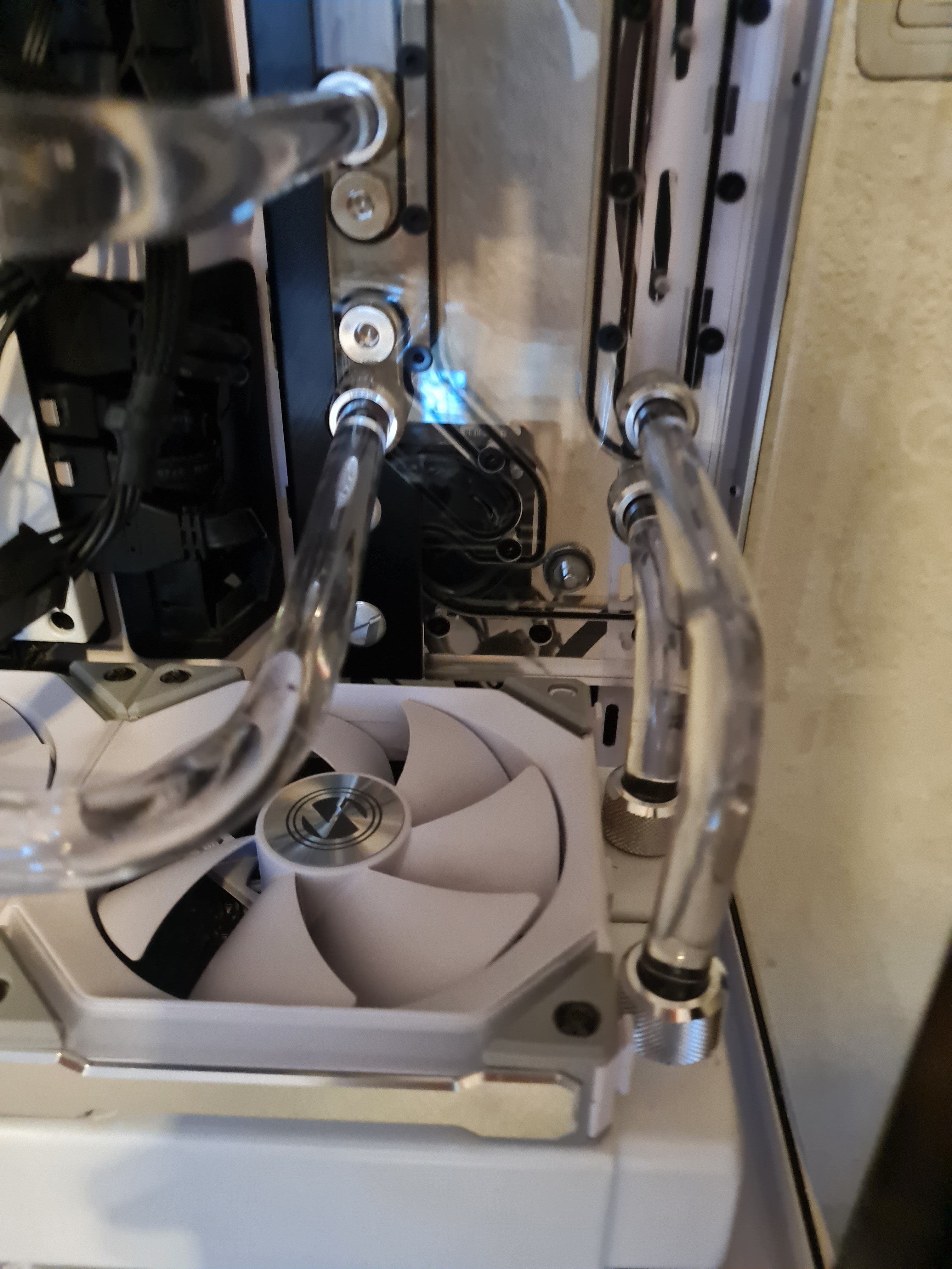

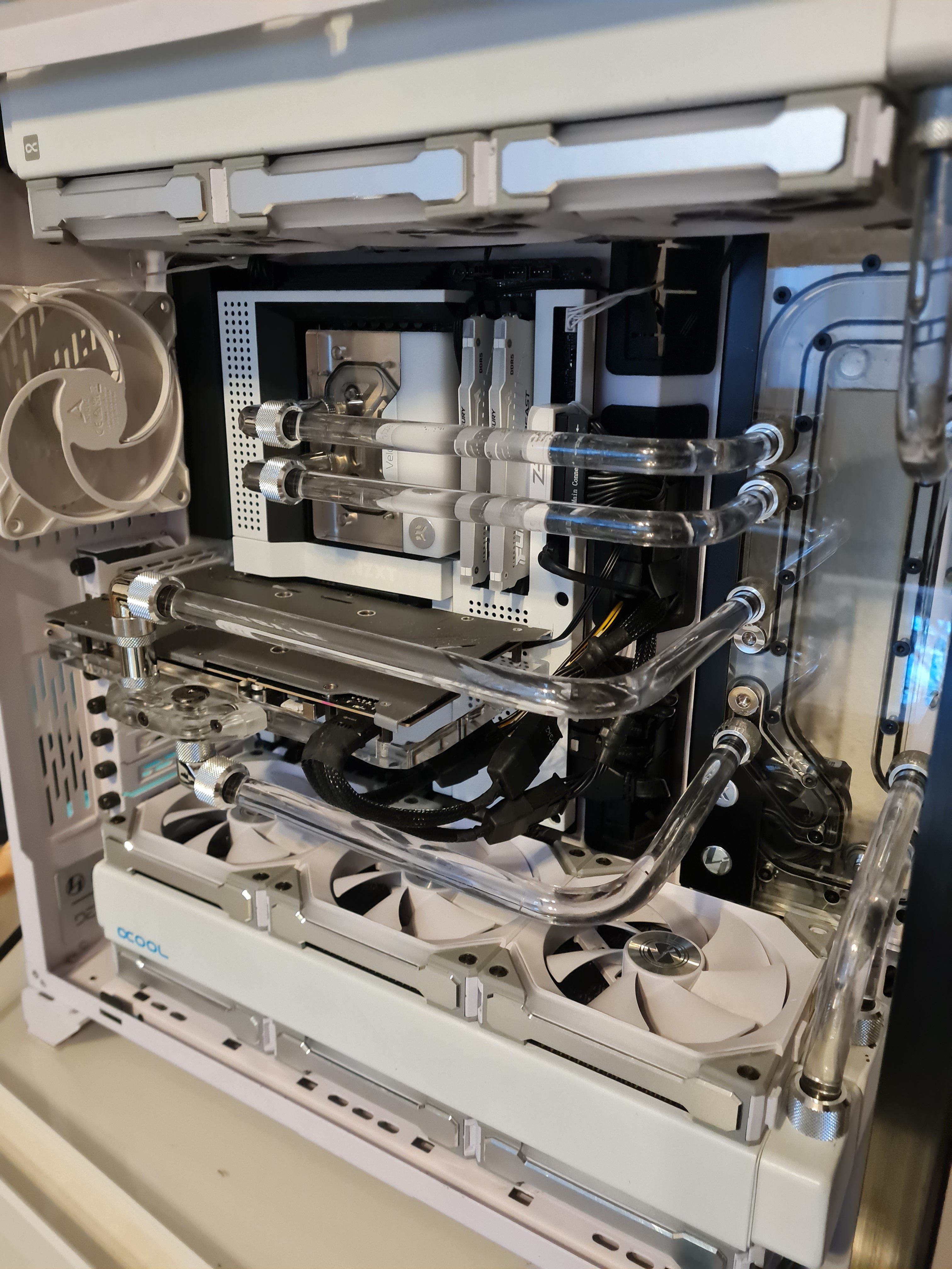

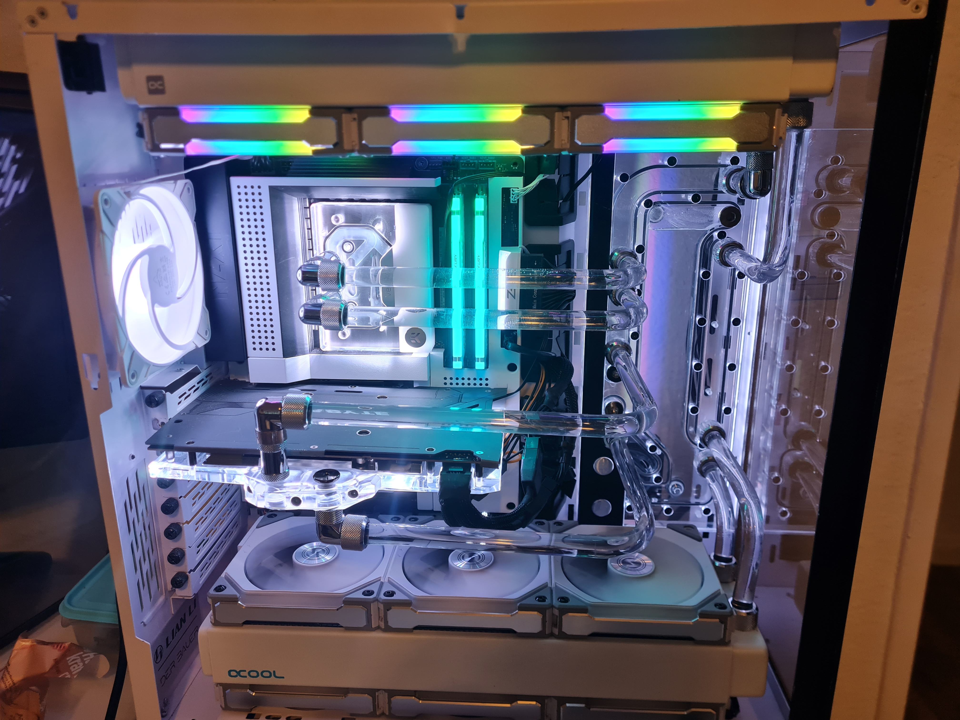

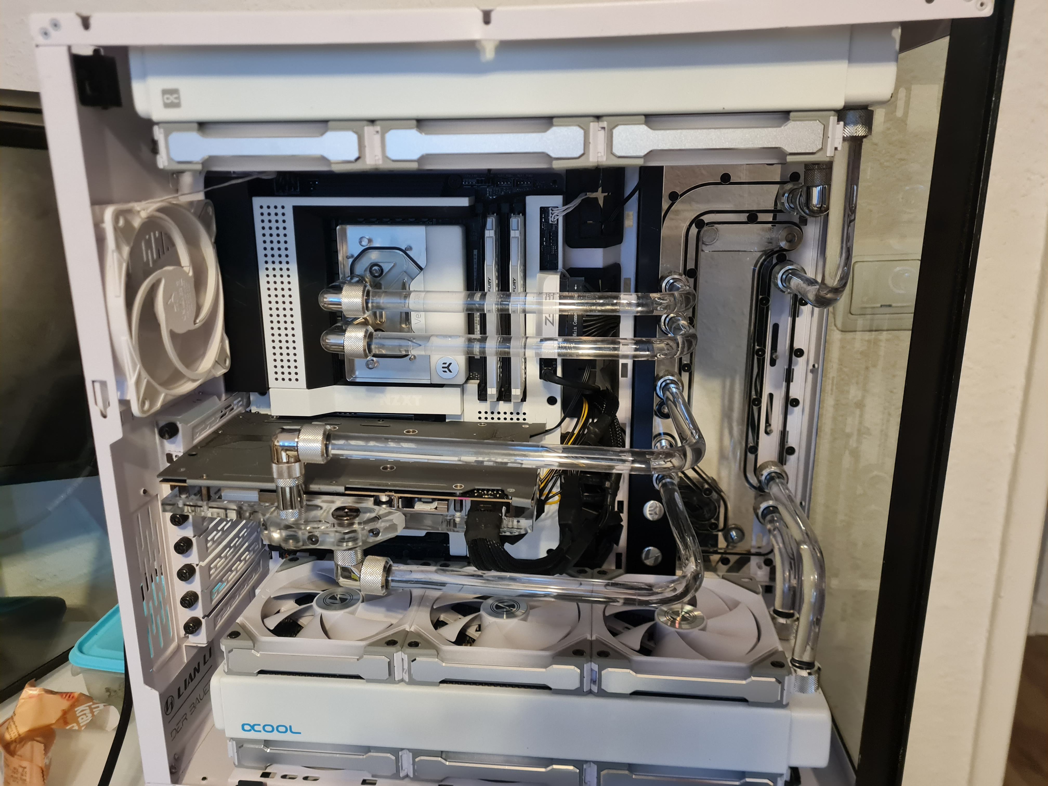

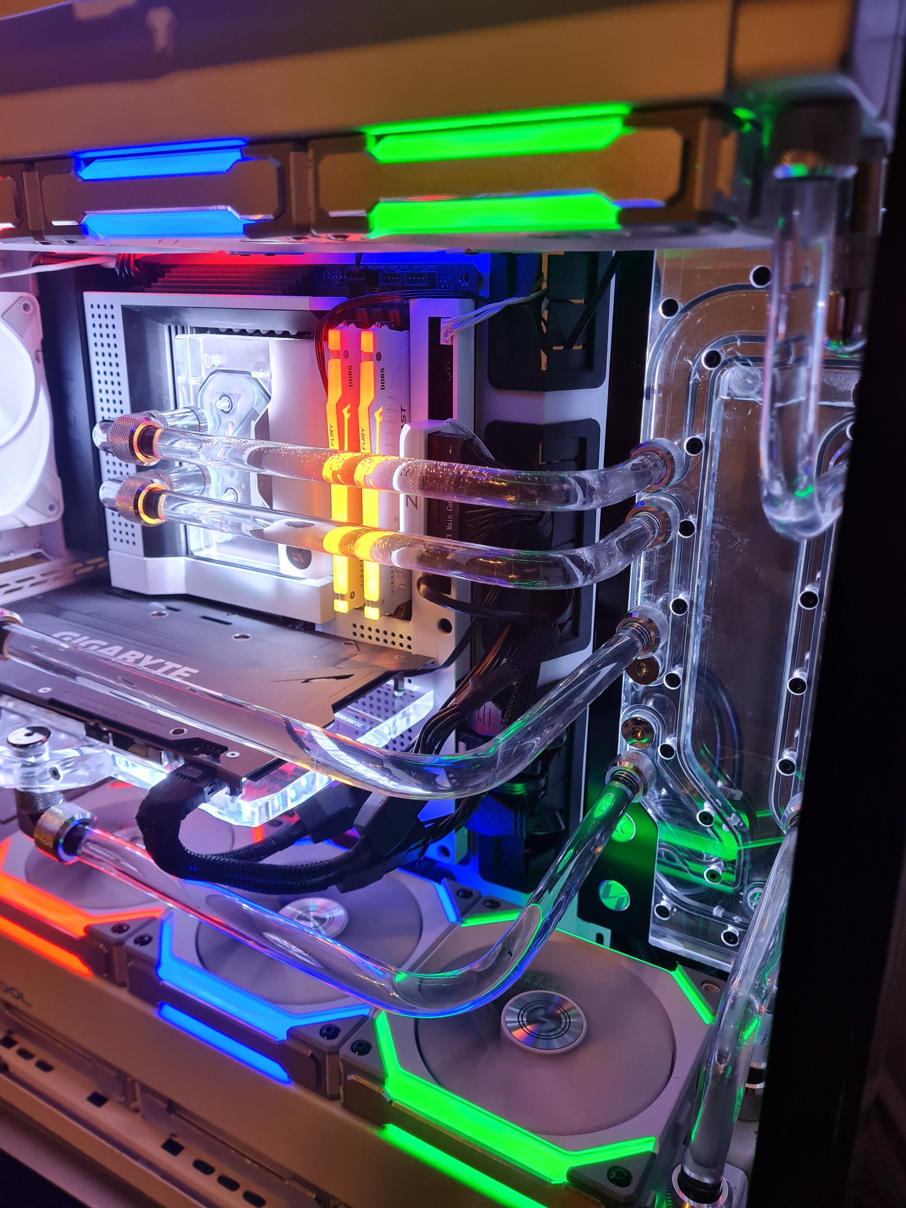

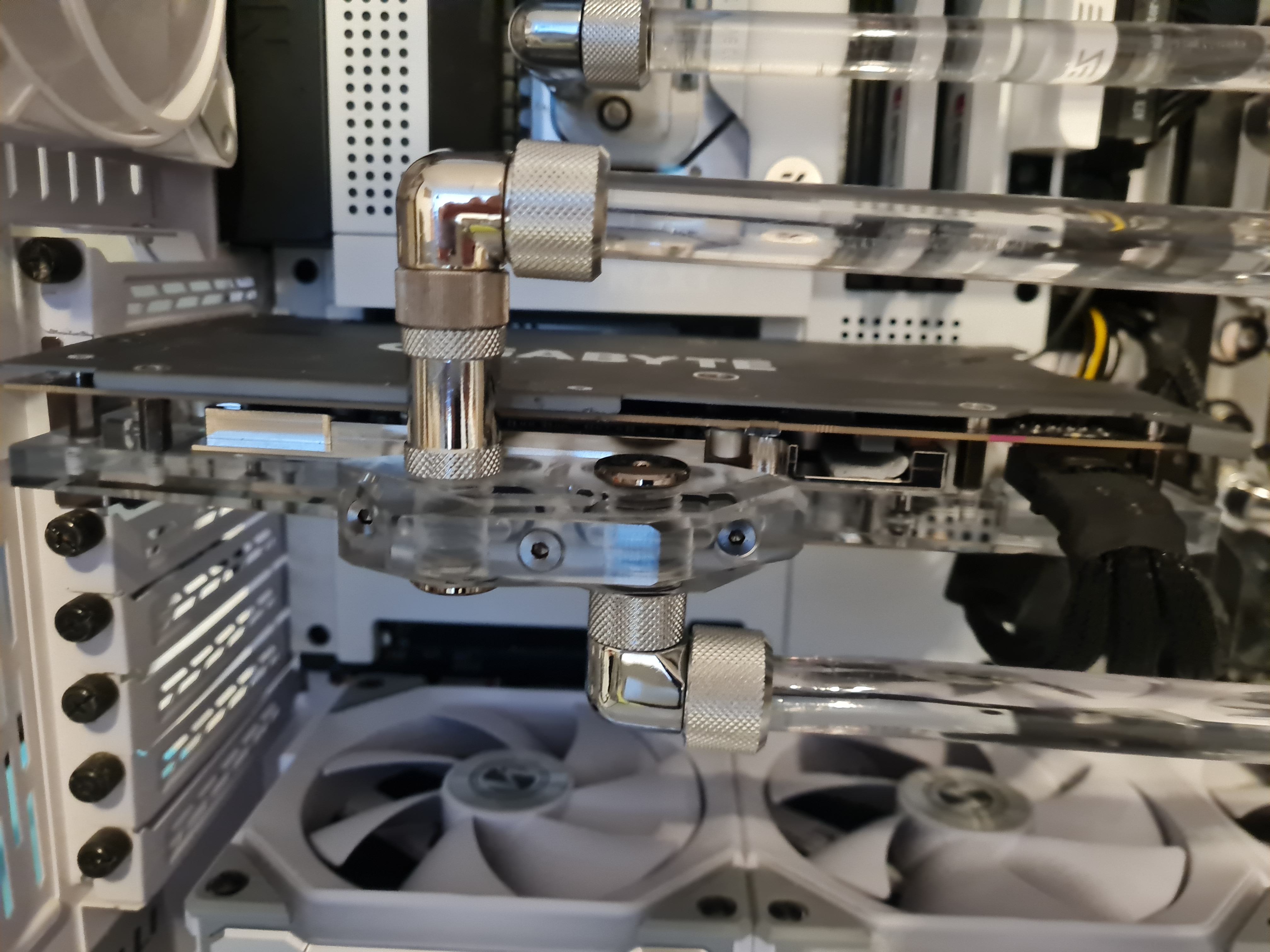

Hab euch mal eben ein paar Fotos gemacht und euch meinen PC mal zu zeigen.. finde ihn recht schick.. Daher Würfe ich gerne bei einer distroplate bleiben und keine zwei behälter installieren irgendwie finde ich es zwar interessant aber nicht so schick.. nur die Lautstärke und halt Temperaturen si d nicht so wie ich es gerne haben würde da es echt teuer alles war und ich gerne nen silent built hätte
Heute schaffe ich es sicherlich mal ein paar Temperaturen aufzuzeichnen und euch zukommen zu lassen... kennt sich jemand mit der Lautstärke von d5 pumpen aus?

jemand? ich denke so ziemlich jeder der sich hier im wakü-unterforum rumtreibt, kann dir was zur lautstärke sagen :)
meine persönliche erfahrung ist, dass die vpp755 von alphacool (wird nicht mehr hergestellt) bzw der nachfolger apex bei gleichem durchfluss etwas leiser ist, als eine d5 pumpe.
aufgrund der gleichen maße aber kompatibel zu d5 top/distros usw.
was für dich silent ist, kann ich nicht sagen. von dem was ich bisher zu distros gelesen habe, ist es sehr schwierig da eine pumpe zu entkoppeln. daher musst du immer mit mehr lautstärke rechnen, als wenn die pumpem seperat betreibst. platzmäßig sieht es etwas eng aus bei dir. gibt hier im forum auch leute die haben eine pumpe im distro und zusätzlich noch zwei weitere pumpen, die dann schneller laufen können und der build dann trotzdem leise ist.
