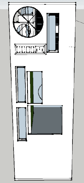

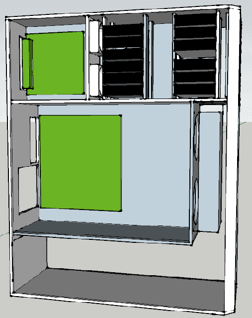

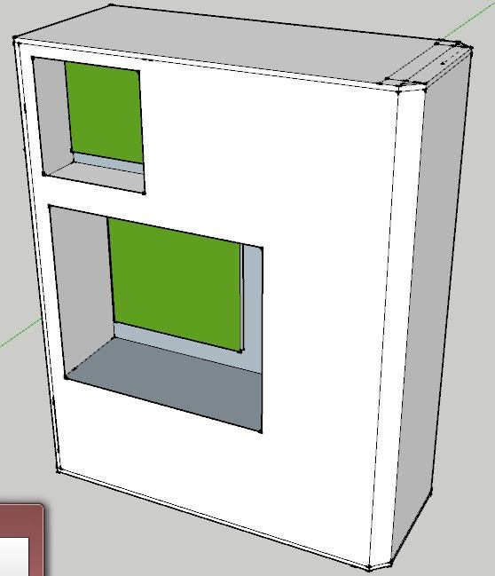

anbei nochmal bilder vom inneren.

Bei den Bildern wäre schön, wenn die beschriftet wären, auch wenn ich mir ungefähr vorstellen kann, was wo sitzt.

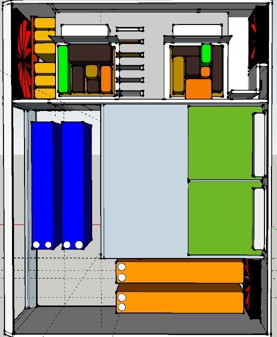

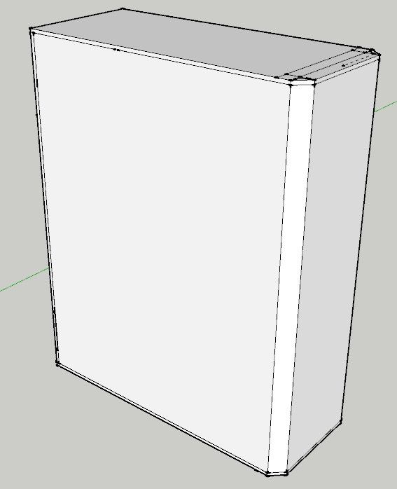

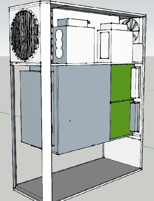

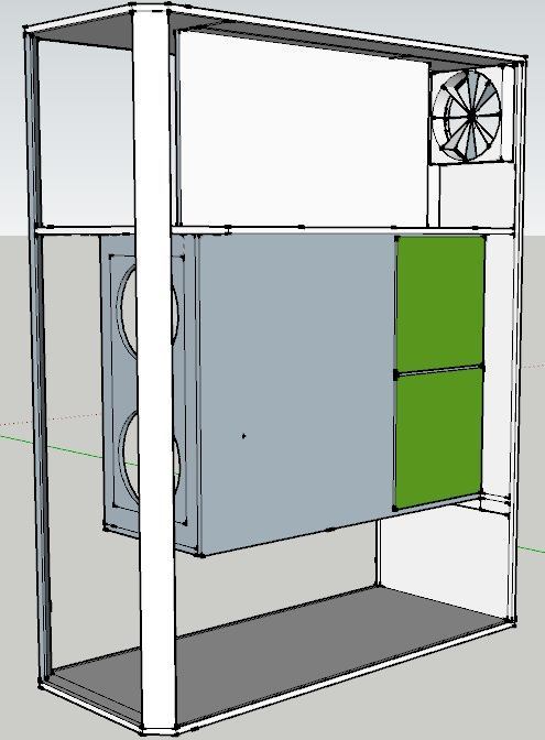

Update zu Späten Stunde...
also ich werde sehr wahrscheinlich alle 3 280er radis verbauen.
Platz ist genu vorhanden.
das gehäuse wird definitiv 60 tief, 25 breit, 75 hoch.
75 Hoch weil Mein Studio Tisch die Selbe Größe Bekommt.
und die front kanten in 45° winkel.
die hdds werden absichtlich vom atx und den mini itx systemen getrennt denn somit habe ich die abwärme schon mal nicht da.
Habe mal 2 varianten von der hdd halterung gemacht
Links alle Übereinander mit je 5mm abstand
Rechts 3 von unten mit je 5mm abstand und das selbe von oben.
ich werde höchstwahrscheinlich die rechte variante nehmen.
achja bevor die frage kommt die hdd anschlüsse gehen duch die trennwand.
Die Mini itx Werde ich nicht stapeln da ich ja leicht an die anschlüsse kommen will.
Fals die PCI / PCI-e noch benutzung finen werden diese steckkarten per RISER Hinter das Board gepackt ( Platz dafür ist einberechnet.
Lüfter Front oben 200mm
Lüfter Hinten oben 120mm
Lüfter mitte 2x 80mm ( Zwischen HDDs und ITX Abteilung )
Bilder beschreibung..
Schwarz = HDDs
Grün = MoBos
Grau = Radi ( kasten hinter der Front )
Frage !!!
Soll ich die beiden 280er Radis Hochkant oder Flach verbauen ??
vom Platz her ging beides.
meines erachtens nach währe es besser sie Fliach / Liegend zu verbauen,
da wenn ich richtig denke der durchfludd weniger gebremst wird als wenn er hochkant verbaut ist.
da wenn er hochkant ist muss ja hochgepumpt werden.
bin ich also Mit Flach Liegend Richtig ?
