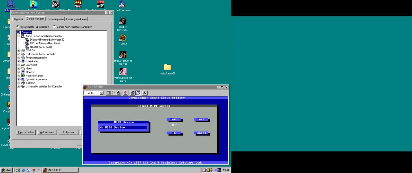

Da es ja offenbar mit allen Karten funktionieren soll hab ich das mal mit der AC97 probiert.
Wie man sieht ist kein Mididevice installiert worden was man im Soundsetup auswählen könnte. :-(
Ich habe die Version 1.63 für windows 98 gemäß Anleitung installiert.
Was nun?
Das ist schonmal völliger Quatsch. DOS Spiele erwarten gewisse "Rahmenbedingungen", also IRQ, DMA und Speicherbereich.
Die müssen sich in bestimmten Bereichen aufhalten und gerade "beliebige" Soundkarten (insbesondere Onboard Chips) belegen gerne hohe IRQs, die DOS nicht als IRQ für eine Soundkarte erwartet und daher nicht anbietet. Die Soundkarte muss eine Soundblaster Emulation bieten, dann lässt sie sich über DOS über SB Ressourcen ansprechen. IRQ, DMA und Speicherbereich findest du dann in den Eigenschaften der Soundkarte im Gerätemanager. Was steht denn in den Eigenschaften deines "MPU-401" Gerätes? Das ist die Midi-Emulation..

Das Thema Midi ist leider nicht ganz einfach wie du gesehen hast :) Midi Yoke habe ich benutzt bevor ich auf Virtual MIDI und DosBox umgestiegen bin. Ich bin mir nicht sicher, ob Virtual MIDI auch in Win98 funktioniert, aber schau mal hier: Home | CoolSoft . Mehr Glueck solltest du mit VDM Sound haben: https://sourceforge.net/projects/vdmsound/ das habe ich auch benutzt fuer Sound Emu in Windows 98. Funktioniert besonders gut in 'neueren' DOS 4GW Spielen.
Wenn du aber wirklich alles absolut sauber und nativ haben willst, dann brauchst du eine noch aeltere Sound Karte wo du die IRQs, DMAs und Speicherbereich manuel setzen kannst; bestens eine ISA Sound Karte. Dann auch ein MainBoard mit ISA... Und DOS schoen und sauber instalieren denn nicht alle Spiele lassen sich aus Win98 Command Prompt betreiben.
Ehrlich gesagt, lohnt sich das ganze nur wenn du das hobby maessig machst. Kurz gefasst: Dosbox + Virtual Midi + Sound fonts fuer Spiele 1989-1995 und den Rechner was du gerade hast fuer Spiele 1996-1999 benutzen.

Der Part bedeutet dass du ensprechende SoundSetup mit VDMSound ausfuehren sollst und die Settings "Port: 220, IRQ: 7, DMA: 1" auswaehlen sollst. Darf ich vorschlagen, ein anderes DOS Spiel auszuprobieren? Vielleicht fehlt einen MIDI Treiber in deinem Carmageddon?
Und wo muss diese Einstellung vorgenommen werden?
Im Bios?
Ich habe als zweites Spiel Bl**d herangezogen. Ein anderes Spiel wo ich Midisound brauche habe ich nicht. Ich konnte das Steup zwar so ausführen das er theoretisch meine MPU04 akzeptiert hat, aber Musik kommt trotzdem nicht. Ich glaube an diesen Punkt kommt die Emulation ins Spiel. Aber offenbar wird noch nichts emuliert. Ich habe zwischen drin bestimmt irgendwo einen Fehler gemacht.

Die Einstellungen werden in SoundSetup von jeweiligem Spiel uebernommen; in deinem Fall, Carmageddon. Ein anderes Spiel habe ich nur als Test vorgeschlagen. Schau mal ob bei einem anderen Spiel MIDI rauskommt. Wenn ja, dann liegt das Problem bei Carmageddon. Wenn nicht, dann suchen wir weiter nach einer Loesung.
