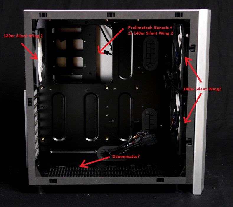

da mir mein Corsair Carbide Air 540 so ziemlich auf den Keks geht was die Lautstärke angeht habe ich mir jetzt das Cooltek W2 bestellt (sollte Montag ankommen), jetzt soll das gute Teil so leise wie nur möglich werden.
Manche Lüfter und Co. hab ich schon, wie 6x 140er Silent Wings 2 da ich aber nur max. 2x 140er im W2 verbauen kann überlege ich mir einen neuen Kühler für die GraKa zu kaufen aber welcher ist empfehlenswert? Mein Corsair HX750 wird durch dasDark Power P10 550W ersetzt.
Es würde dann ungefähr so aus sehn

Versuch die offenen Lüftungsschlitze auf der Rückseite und im Boden mit Dämmmatten zu verdecken Durch die Dämmung wird aber die Luft im Gehäuse wärmer sein, eventuell müssen dann deine Lüfter schneller laufen, um das zu kompensieren.

Vielleicht kommt man ja an die Lüfterschiene des Peters, oder baut sich seine eigene, das spart auch ein wenig Gewicht an der GPU, so ein Morpheus plus 2 Lüfter ist nicht leicht zu stemmen ;)
Gibt halt sonst noch die Standardkanidaten: Peter 2 und Mk 26, die nehmen ja beide 140er von Haus aus.

Ich würde nur einen Lüfter vorn rein machen, am besten unten.
Der 120 hinten bekommt niemals die Luft die vorne reinkommt wieder raus -> Stau
Und ne Geräuschquelle weniger
