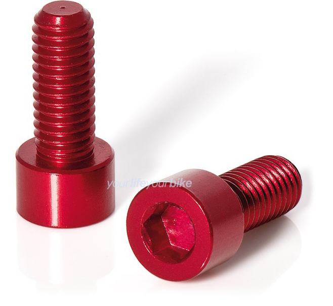

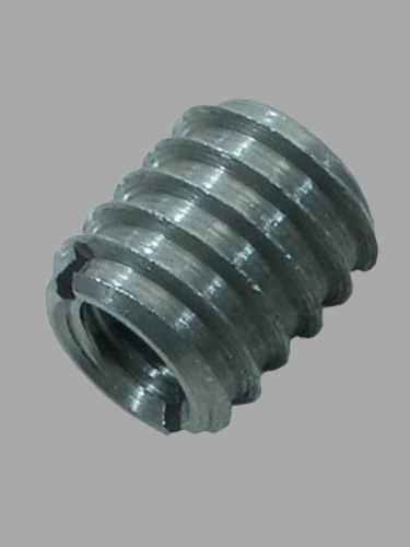

Eigentlich war geplant die Teile zu verdübeln, aber leider bin ich daran gescheitert mir eine Dübellehre zu bauen. Aus Faulheit zum Bauhaus zu fahren und eine zu kaufen habe ich einfach geleimt und geschraubt. Später werde ich die Schrauben evt. Rot lackieren, als Kontrast zu schwarz oder schwarz lackieren, dass man sie weniger sieht. Die Teile habe ich dann auch schonmal bündig geschliffen :
Stört zwar einwenig in der Optik aber ich hoffe wenn se schwarz oder rot lackiert sind ist es besser anzusehen.

http://helmi-sport.eshop.t-online.d...B/46D0/AC14/5009/785E/Zoelzer-Inbus-M8x20.jpg als Schraube mit Holzgewinde genommen, leider habe ich soetwas in meinem Leben noch nie gesehen, ausm Internet wäre vllt ne möglichkeit..
