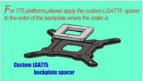

Hast du den Backplatenspacer verwendet?
Nein, da steht Sockel 775 und er passt nicht auf 1155 (habs schon ausprobiert). Probiers aber nochmal.
Edit: Spacer passt überhaupt nicht, ca. 4mm "Luft" bis zum Mainboard.
