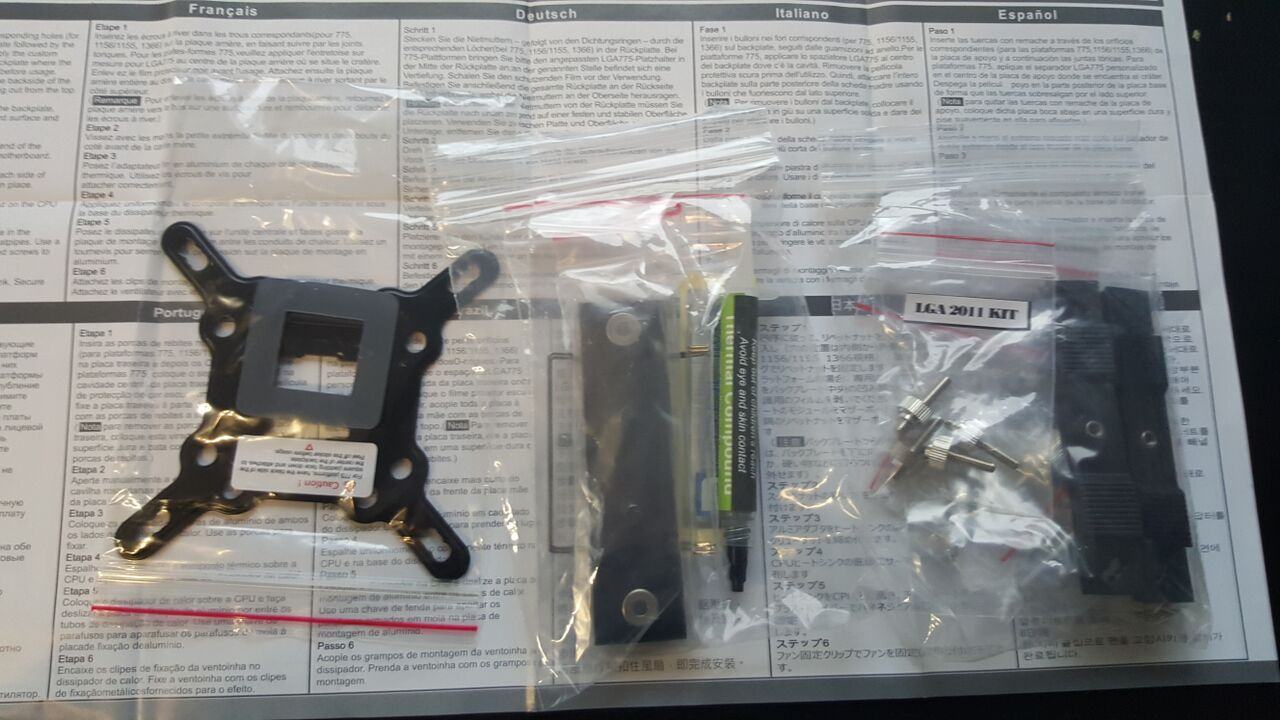

Hallo Leute, eben kam mein neuer Kühler an und das neue MB (Sockel 1151). Ich weiß jedoch nicht ob ich das LGA2011 Kit benutzen muss und was hat es mit der Backplatte (775) auf sich?
Das LGA2011 ist für einen ganz anderen Sockel, nämlich für die X99 Boards. Die Backplate ist nur für den Sockel 775. Also musst du die Anleitung befolgen, die für den Sockel 1150/1151 gedacht ist. Die Bohrungen sind gleich bei Sockel 1150/1151.
fS3U97tgPVdXA-SY_N-ycpUJytGDBW0aZg51fW3wtbU,bmAh-K9OU5hxnF7K183IJFmkKrEgYrBS3KPanIxltiw.jpg
Hmm habe ich irgendwie die falsche Variante gekauft? https://www.caseking.de/prolimatech-red-series-megahalems-cpu-kuehler-cppt-021.html
nein, die passt.
du brauchst schlicht nur nicht alle teile zur montage.
