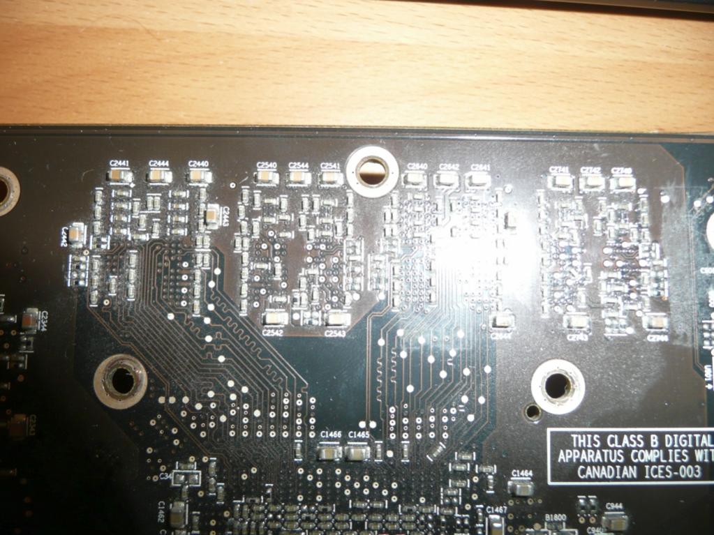

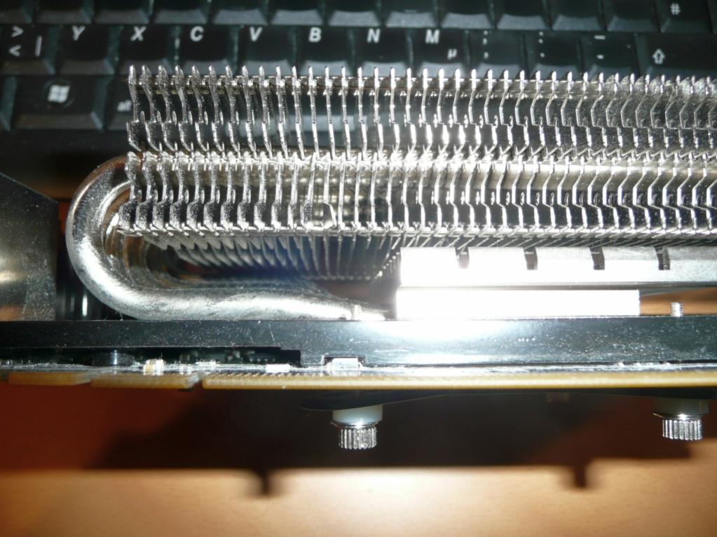

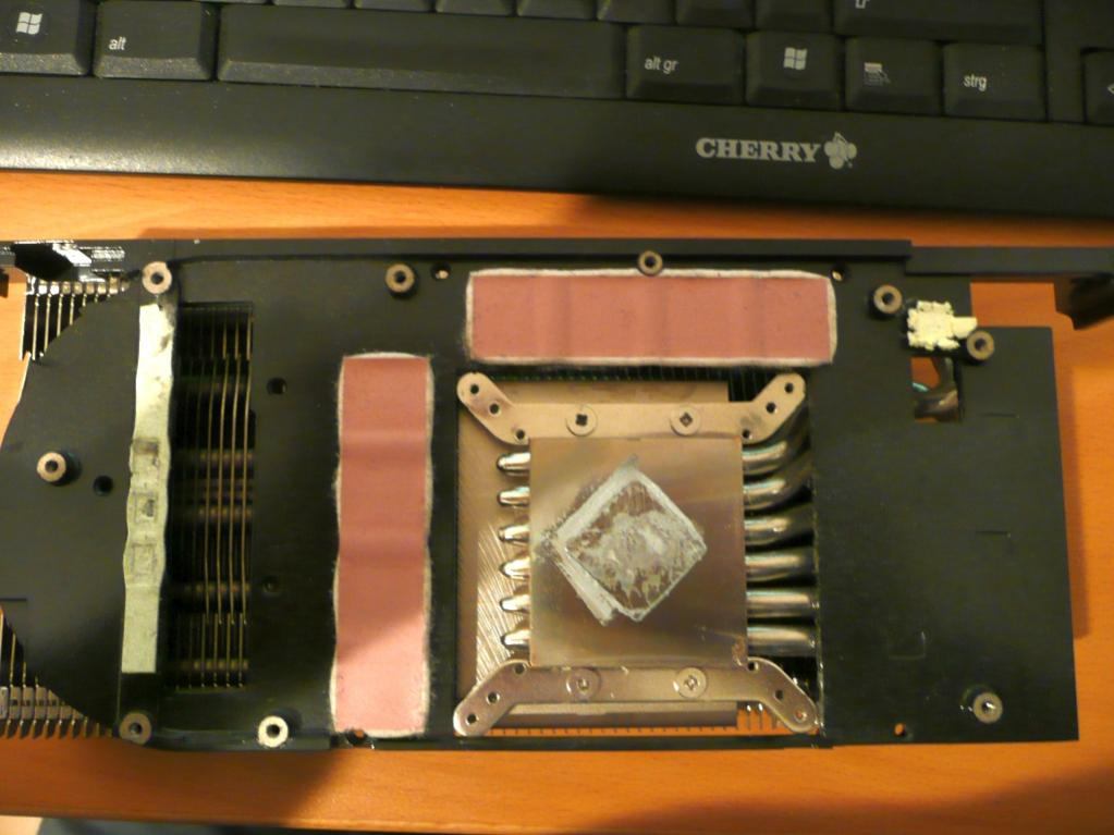

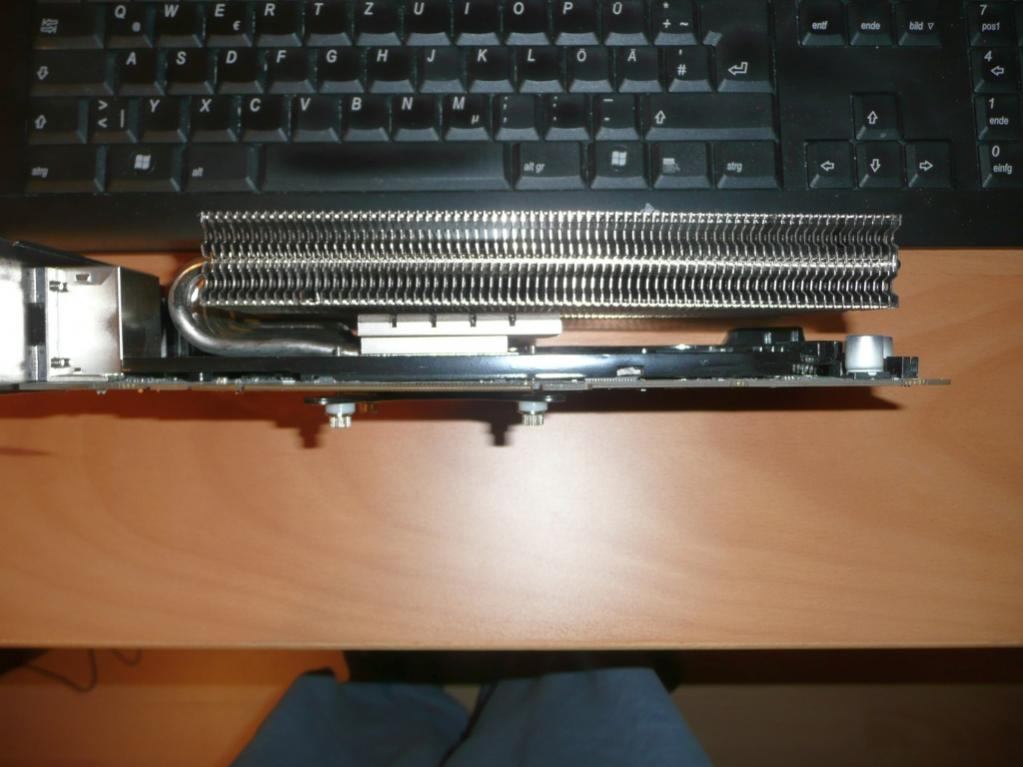

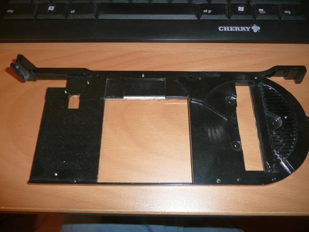

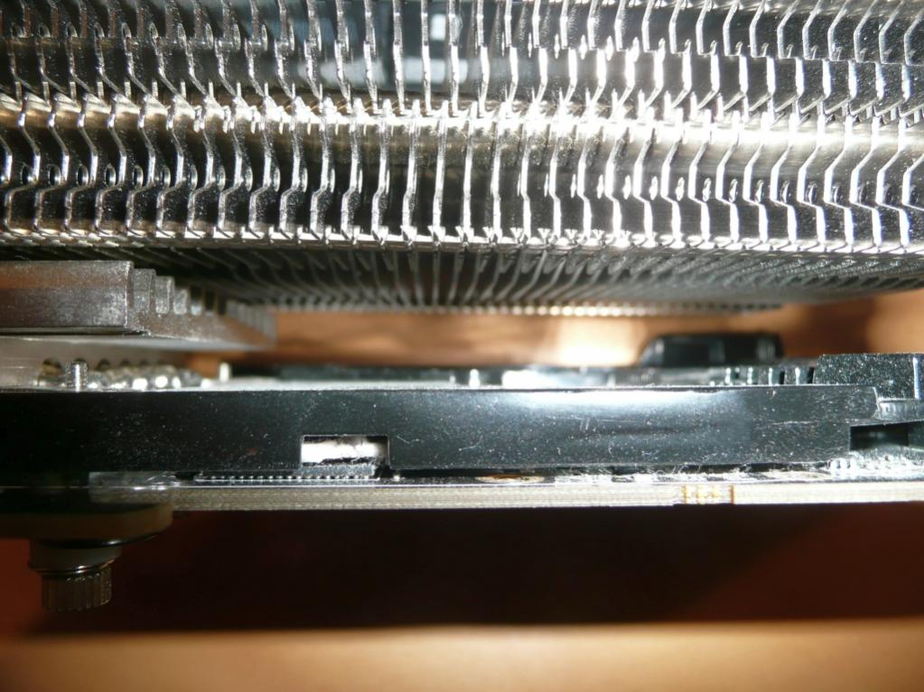

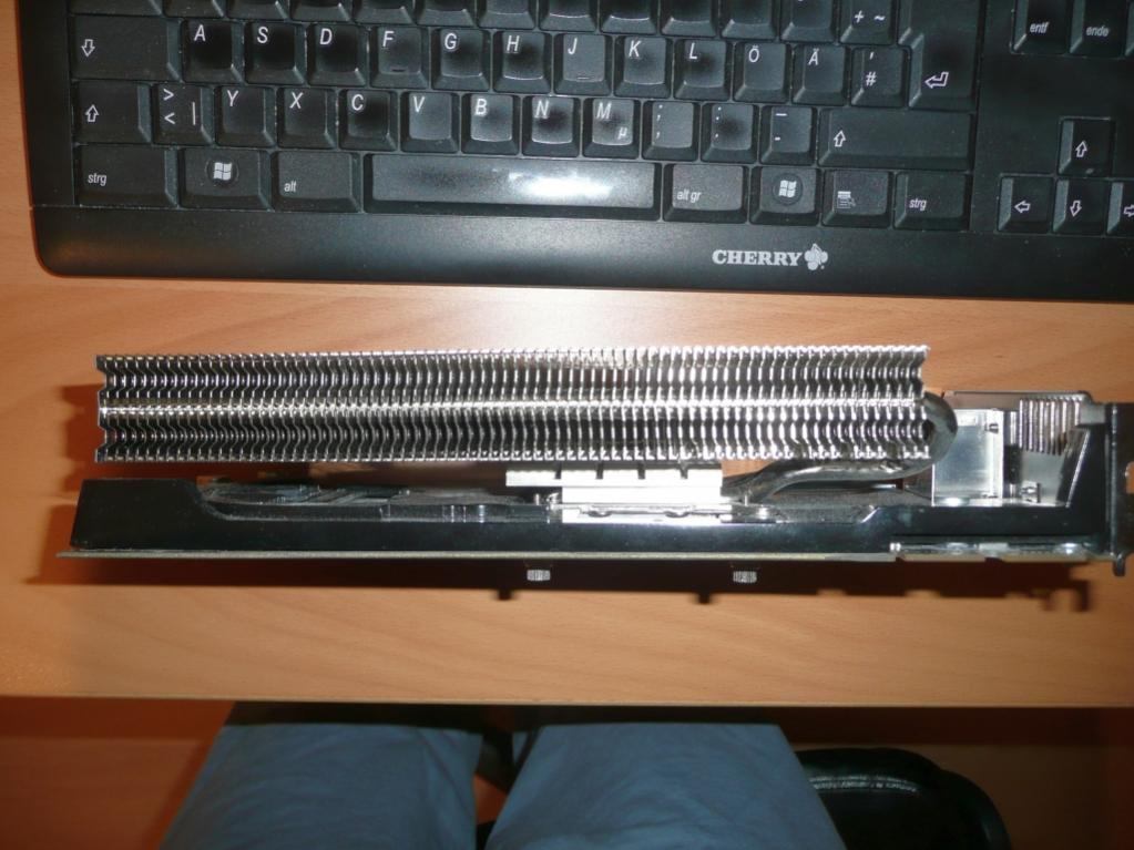

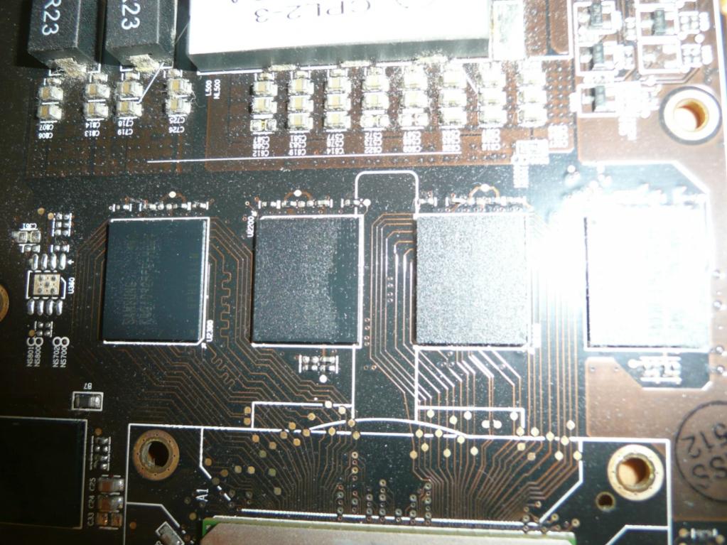

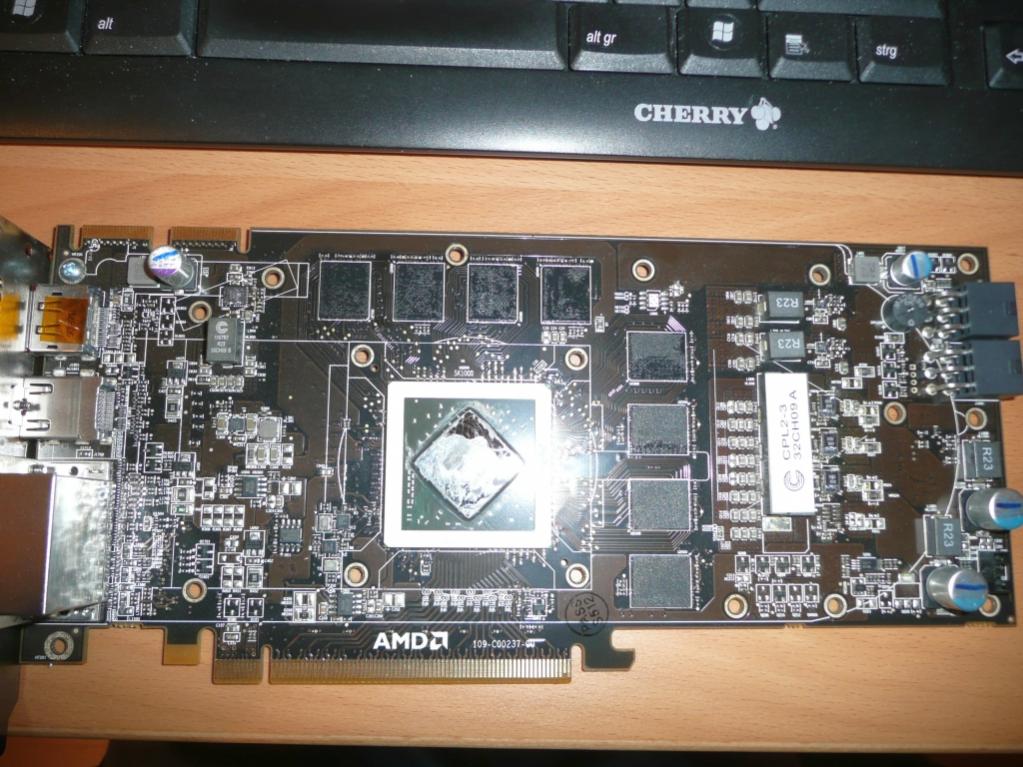

Ich habe über Ebay Kleinanzeigen eine ATI HD 5850 mit Prolimatech MK-13 Kühler gekauft. Heute kam das gute Stück an und leider müßte ich festellen das dieser Kühler ohne die dazugehörigen Klebekühlkörper montiert ist und wohl so auch betrieben wurde. Die Schiene zur Lüftermontage fehlt auch. Der Verkäufer sagte mir das diese Karte nie übertaktet wurde und funktioniere, trotz dieser Montage hatte er nur max. 60°C GPU Temperatur. Auf den RAM und SPAWAS ist so eine originale Plastik/Metallplatte schwarz
Ich habe keine Erfahrung mit der Karte und dem Kühler .... ist das Quasi nur noch Kernschrott weil der Kühler nicht richtig montiert war ist ???
Bilder davon habe ich angehangen ... hoffe man sieht es

...die schwarze Baseplate kühlt den RAM bzw. die SpaWas und der MK-13 die GPU.... die vorhandene Baseplate kann es von der Kühlleistung locker mit den Alu-Kühlerchen aufnehemen, da brauchst du dir eigentlich keine Sorgen machen; besser kann man ein 5850 im Referenz-Design nur noch mit den Thermalright-VRM Modulen kühlen.....

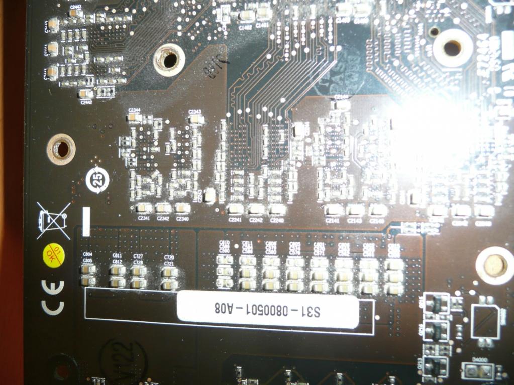

Danke für die Antwort, auf dem 2. Bild sieht man so Klebestreifen sieht aus wie doppelseitiges Klebeband. Ist das normal bzw. soll ich das drauf lassen ?

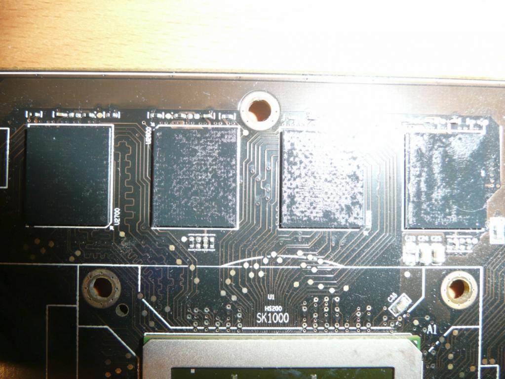

Also sind meine Bedenken unbegründet .... auf den Rams sieht man aber das dort mal die Prolimtech Klebekühler drauf waren (Klebereste schimmern im Licht, wenn man die Karte schräg hält).

Hi,
beim Referenzdisign der HD5850/5870 sind die digitalen SpaWas die kritische Kompontente, die Teile werden ohne adäquate Kühlung richtig heiß.
Auf dem zweiten Bild von links in der obersten Reihe sieht man schön, dass das weiße Wärmeleitpad ganz links auf der Grundplatte Kontakt zu diesen SpaWas hat. Das solltest du unbedingt so lassen, das gehört so. An sich spricht eigentlich nichts dagegen die Karte so wie sie ist, weiterzuverwenden...
Falls du noch Kleberückstände auf den RAM-Bausteinen haben solltst, ist das natürlich suboptimal, du könntest aber natürlich versuchen diese mit Alkohol oder Isopropanol zu entfernen.
Wenn du für 15€ einen anderen MK-13 bekommen kannst, ist das natürlich auch eine Überlegung wert; du solltest aber dann darauf achten, dass der verschraubbare Spawakühler (der große gefächerte Kühlkörper oben rechts) und die dazugehörigen Schrauben dabei sind. Dieser Spawakühler muss vor der Montage unbedingt mit einem Wärmeleitpad versehen werden. Ob der dann aber besser kühlt als deine jetztige Lösung, kann ich dir leider nicht sagen... Auf jeden Fall musst du dann aber auch die Klebereste auf den RAM-Bausteinen entfernen, sonst halten die neuen RAM-Kühlerchen nicht....
