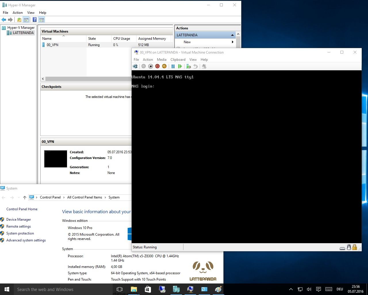

Hmmmm... Da muss ich doch gleich mal beim Lattepanda schauen wie das mit Virtualisierung ausschaut!
Auf dem Lattepanda läuft doch ein 64bit Windows? Da müsste sich doch eigentlich Hyper-V aktivieren lassen?

LOL... Danke für den Tipp Oelsi, es geht tatsächlich:
attachment.php
So'n 100 Euro Hyper-V Host hat schon was... sogar mit 4GB RAM! LUXXUS! :d

Da muss ich nachher mal meinen Panda checken... :d
Nice: Win10pro mit Hyper-V Rolle bei 4,5W idle :d
