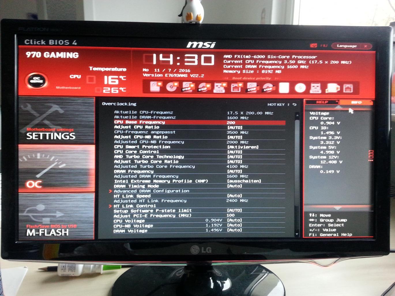

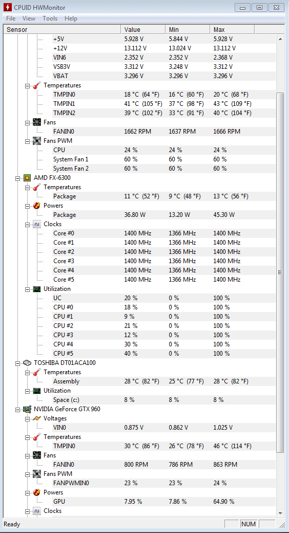

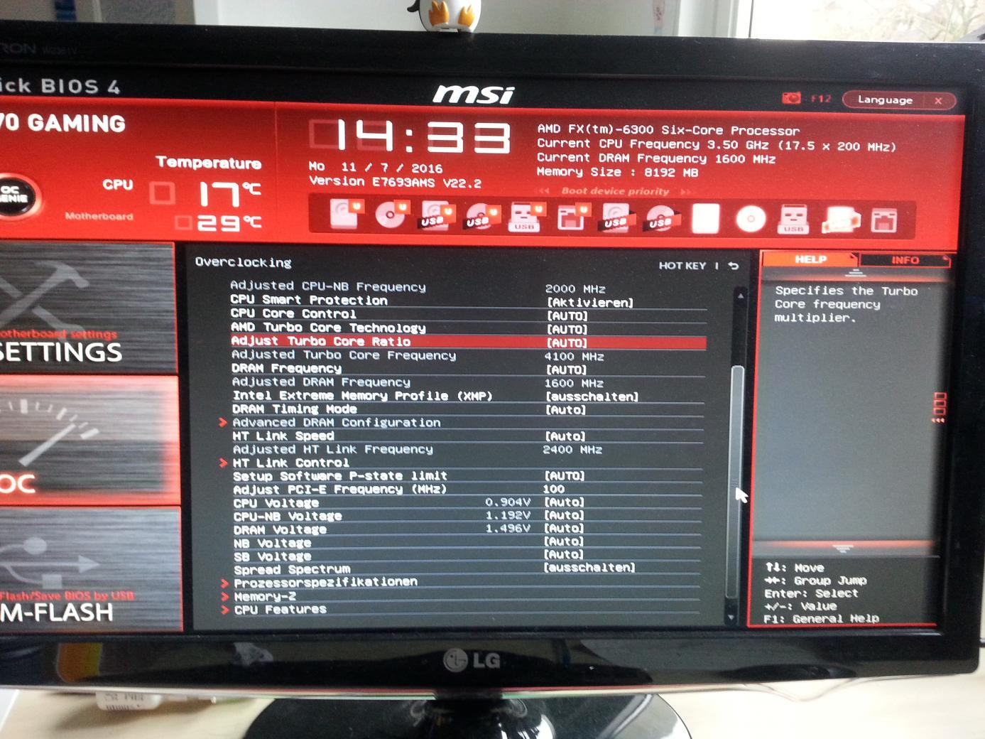

Irgendwann ist mir bei CPU-Z aufgefallen, dass keiner der 6 Kerne meines Prozessors über 1400Mhz taktet. Zu Testzwecken habe ich den 3DMark06-Benchmark mit HWMonitor nebenher laufen lassen und das Ergebnis war, dass der Prozessor selbst bei 100% Auslastung nicht höher als 1400Mhz taktet (siehe Anhang), obwohl er standardmäßig auf 3500Mhz gehen sollte und laut meinem Händler mit OC sogar auf 4000Mhz. Die Temperatur ist im niedriegen Bereich.
Ich weiß jetzt nicht wie ich den Prozessortakt hochstellen kann, oder es so einstellen kann, dass mein PC automatisch auf bis zu 4000Mhz hoch geht, wenn er die Leistung brauch. Ich hab halt leider überhaupt keine Ahnung von BIOS oder OC im Allgemeinen.
Ich hab euch mal ein paar Fotos in Anhang gepackt vom Bios und von den Diagnoseprogrammen. Ich hoffe ihr könnt mir helfen, damit die Mühle wieder ordentlich Dampf gibt.

wenn ich die bios screnns mir so anschau sehe ich da nix von übertaktung.
als erstes was mir einfällt wäre im windows mal die energieeinstellungen zu überprüfen.ja und wie geschrieben aktuelles bios flashen wenn nicht schon geschehen.
Laut Screenshots ist da Gar Nichts übertaktet. Die CPU-Ratio ist auf Auto, d.h. die CPU taktet mit dem Standardtakt, und das ist beim FX-6300 nunmal 3,5GHz.
Du kannst ihn übertakten, sollte mit dem Board eigentlich funktionieren, hat immerhin 6+2 Phasen mit Kühlkörpern, wobei sich trotzdem die Frage stellt, was für einen Kühler benutzt du?
CPU Temp 17°c? Entweder betreibst du deinen PC in einem Iglu, oder das ist irgend ein Auslesefehler.
Bei AMD CPUs keine Seltenheit, aber so extrem?

Fangen wir erst einmal damit an, das der CPU@Stock + Turbo auf 4,10GHz taktet
Damit das System ordentlich funktioniert, würde an Deiner Stelle unter "msconfig" alle CPU-Kerne aktivieren (da hat mein ehemaliges FX6300-System ganz gerne mal einen Freeze hinbekommen trotz neuinstallation, wenn man das Windows nicht manuell vorgibt) ;)
Nun mal zum eigentlichen Takt-Problem bei Dir: Mein Vorschlag wäre da, das Du mit dem kostenlosen Tool "Prime95" in kombinmation mit "CPU-Z" sowie "Hardwaremonitor" mal einen CPU-Stresstest machst, normalerweise sollte dann die Taktfrequenz in die Höhe gehen ;)
Schau mal nach, ob der Slow Mode Schalter auf Deinem Board aktiviert ist. Falls ja: Deaktivieren!
Die MSI Boards lesen die CPU Core Temp aus anstelle der Sockeltemp die bei AMD als Standardtemp genommen wird. Die Sensoren im DIE sind nicht kalibriert bzw. nur rechnerische Werte.
Die Temperaturen von FX-CPUs kann eigentlich kein Board und kein Tool wirklich richtig auslesen.
Im Übrigen: Im BIOS ist doch klar erkennbar, dass der Multiplikator der CPU auf Auto steht, von wegen vom Hersteller übertaktet. Das Ding läuft mit Standardfeatures im Standardtakt

Wie schon erwähnt wurde, ist da nichts übertaktet im BIOS. Ich würde auch mal prime95 (Version 27.9) downloaden und Feuer frei. Während Prime läuft sieht man ja mit CPU Z wie hoch er taktet.
Wieso sollte das kein Board und kein Tool können, wie wird sonst der Turbo Boost geregelt? Über die Stromaufnahme?
Es sollte klar sein, dass ein Mainboard für 100€ keine Kalibrierten Sensoren hat.

Na, dann zeige uns doch mal ein Board, dass es kann.
Die Core Temp lässt sich nicht definieren, da jeder Chip anders ist und der Turbo CPU intern geregelt wird. (Abstand zwischen idle und Last Wert)
Die Sockel Temperatur (CPU Temp) lässt sich kalibrieren vom Mainboard Hersteller.
Bei mir stimmt CPU Temp überein mit der Wärmebild Kamera (Fluke) idle als auch Last Zustand.
Wenn nicht gerade die GPUs die Sockel Temperatur in die höhe Treiben. ;)
Schön erklärt und absolut richtig. Nur hast du uns eben bislang kein Board genannt, dass dem Nutzer richtige Temperaturen nennt.
