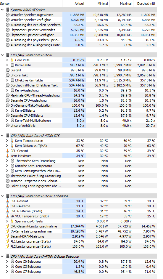

Erstmal Willkommen im Forum!

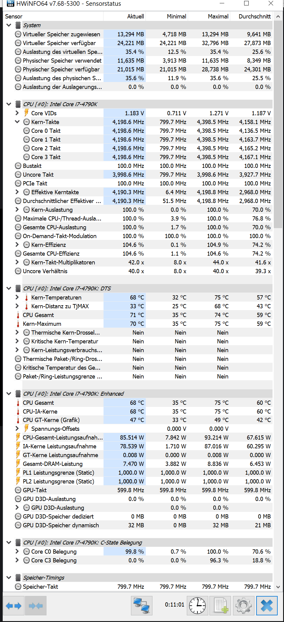

Schau mal mit HWInfo64 und dort Sensors welche Taktraten die Kerne erreichen, welche Temperatur die CPU hat, welche Package Power sie während des Benchmarks zieht und wie die Power Limits eingestellt sind.
Das war unter Stress.

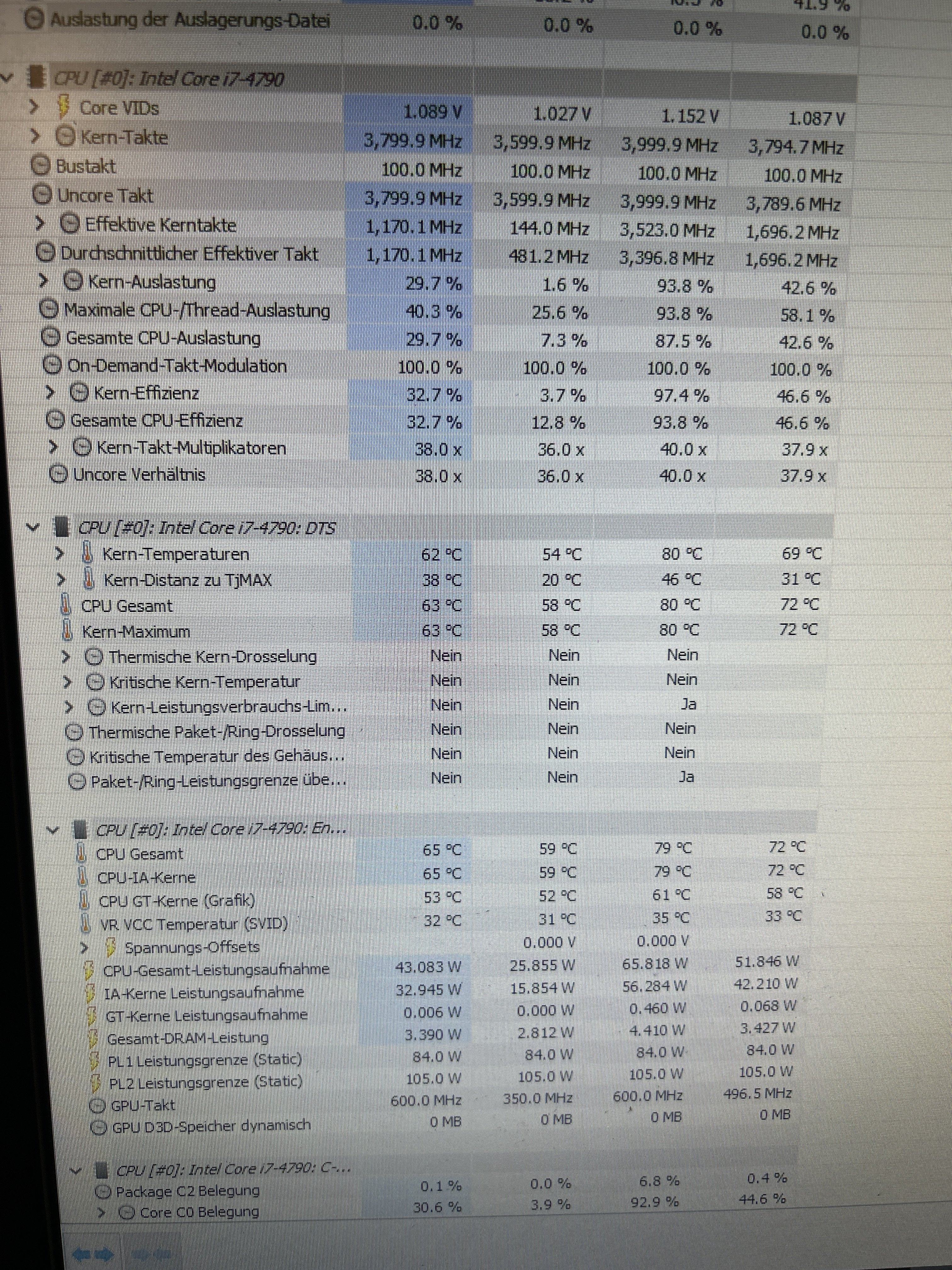

Ich glaube ich stelle mich etwas dumm an bei der ganzen Sache. Bevor ich hier ins Forum geschrieben habe heute, hatte ich es mal ohne Grafikkarte probiert. Das ergab keine Änderung. Vor dem Einbau der Grafikkarte habe ich die Knopfzelle am Mainboard gewechselt und den CPU-Lüfter aus- und eingebaut, da eine Ecke nicht fest war (Intel-Lüfter). Beim Stresstest mit CPU-Z und als ich die Bilder gemacht habe, sind die Werte sehr nah an i7-4790k herangekommen. War es die Knopfzelle oder der Lüfter? Hab es in der Threateröffnung nicht geschrieben, weil ich es abwegig fand.
Du steckst einen der größten Hitzköpfe auf ein Board mit einer ungekühlten 3 Phasen Stromversorgung und wunderst dich dann, dass die CPU nicht abliefert?
Der Maximaltakt beim normalen i7-4790 liegt im übrigen bei 4 Ghz -> https://www.intel.de/content/www/de...r-8m-cache-up-to-4-00-ghz/specifications.html
Beim 4790K liegt der Grundtakt 100 Mhz und der Turbo 400 MHz höher.
Ich glaube ich verstehe davon dann wohl einfach zu wenig. Was meinst du mit einer ungekühlten 3 Phasen Stromversorgung?
Also die Auswahl meines Mainboards ist scheinbar falsch gewesen? Gebt mir Welpenschutz bitte 🙏 Wäre das H97-Plus die bessere Wahl? Wo genau liegt denn da der Unterschied? Hat die Überhitzung eines Chips auf dem Mainboard zur Leistungsreduzierung geführt? o_O

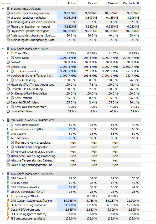

Erstmal: Mache Screenshots bitte nicht mit einer Kamera vor dem Monitor, sondern aus Windows heraus. Mit Alt+Druck erstellt Windows einen Snapshot des aktiven Fensters im Clipboard und dies kann man dann z.B. in MSPaint pasten und speichern. Dies vermindert das Augenkrebsrisiko und ist viel besser lesbar.
Aber wenn ich das richtig sehe, ist die CPU Temperatur mit maximal 80°C ja im Rahmen und die CPU Leistungsaufnahme war maximal 65,8W, also noch ein gutes Stück unter dem 84W PL1 und 105W PL2 Power Limits. Die Temperatur und Power Limits begrenzen die CPU also nicht, was sein könnte, wäre denn eben die Temperatur der Spawas, wenn die zu hoch wird,. drosselt das Board die CPU auch. Darauf will offenbar auch Schrotti hinaus:

Meine übliche Standard-Temperatur, die ich beim i7-4790 hatte war zwischen 65-70. Ich vermute fast, dass ich zu blöd war, den Lüfter korrekt draufzusetzen oder er sich gelöst hat und so nicht eng drauf lag. Aktuell habe ich eine Tempreatur zwischen 38-40. Könnte das der Grund gewesen sein?

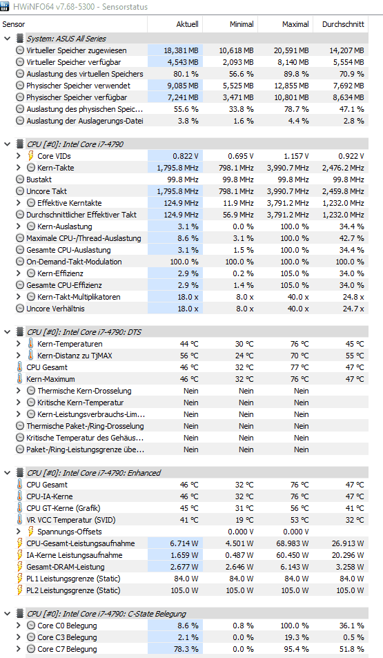

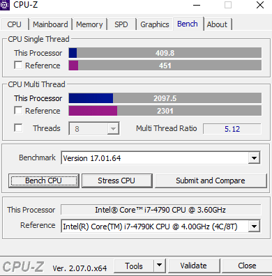

Unter Stress (mit CPU-Z) habe ich folgende Werte (1.Bild) - btw. die Benchmark-Werte sind nun normal (2. Bild):
Jetzt läuft also scheinbar alles normal wie es soll...!? Muss doch dann der Lüfter gewesen sein.

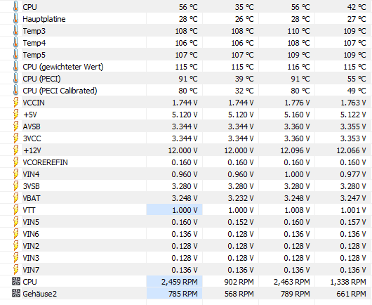

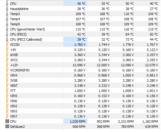

Hier nochmal die Werte vom Mainborad (normal 3. Bild) und unter Stress (4. Bild):
Über 3800Mhz ging der CPU aber trotzdem nie...
Temp3, Temp4 und Temp5, was auch immer die genau aussagen, sind mit über 100°C viel zu hoch! Wie sind die wenn die CPU eine Weile Idle ist? Ich vermute da liegt das Problem, denn zumindest einer davon dürfte für die Spawas sein und die CPU deswegen gedrosselt laufen, denn wie man sieht kommt sie ja nicht über so 65W Leistungsaufnahme hinaus.
Die verändern sich nicht. Nach nun 15min ohne laufende Programme etc. die selben Werte. Mein Netzteil ist Enermax MaxPro 600W. Bei Intel steht, dass die durchschnittliche Aufnahme 84 Watt beträgt?
Temp3-5 usw sind bei Asus Fake Einträge, die verändern sich nicht.
Ja das habe ich grade auch in Foren bei HWInfo gelesen. Die Werte sind unbrauchbar. Also sieht alles normal aus? Habe ich eine Einstelleung im Bios etwa, die die CPU daran hindert auf 4Mhz hochzugehen?
Die TDP ist nur bei entsprechend hoher Last auch die durchschnittliche Leistungsaufnahme und auch nur, wenn dann im BIOS PL1 auf den gleichen Wert wie die TDP eingestellt ist, was bei Dir der Fall ist. Aber die CPU erreicht diese 84W ja gar nicht, wie man sieht kommt sie nur auf maximal so 65W, Welche Last hast Du denn genommen? Ich würde mal z.B. Cinebench und dort Multithread nehmen, da dies alle Kerne voll auslasten kann.
Dann sind es keine echten Temperatursensoren.
Nur weil wie die echten Temperaturen der Spawas nicht mit HWInfo64 auslesen können, bedeutet es nicht, dass diese nicht doch zu hoch sind und dafür sorgen, dass die CPU eben gedrosselt wird. Lass den Rechner mal eine Weile Idle, dann lass man Cinebench Multithread laufen und beobachte dabei die CPU Temperatur und vor allem die Leistungsaufnahme. Idealerweise sollte die CPU sich für die ersten so 28s die vollen 105W der PL2 gönnen, dann sollte PL1 greifen und die Leistungsaufnahme auf 84W abfallen und dort bleiben. Das dürfte aber wohl nicht passieren, scheinbar kann das Mainboard nur so 65W liefern, aber die sollte es dann wenigstens über die 10 Minuten die Cinebench (zumindest CB23) normalweise läuft, auch konstant halten, Fällt die Leistungsaufnahme in der Zeit weiter ab, so dürften die Spawas zu warm werden.
Dann könnte man vielleicht versuchen die Lüftung in dem Bereich zu verbessern um sie besser zu kühlen, ansonsten wirst Du damit leben müssen wie es ist. Der i3-4130 ist ja nur eine 2 Kerner der 54W TDP hat und demgegenüber solltest Du eine deutlich Mehrleistung haben, auch wenn der 4790K hier nicht sein volles Potential erreicht.

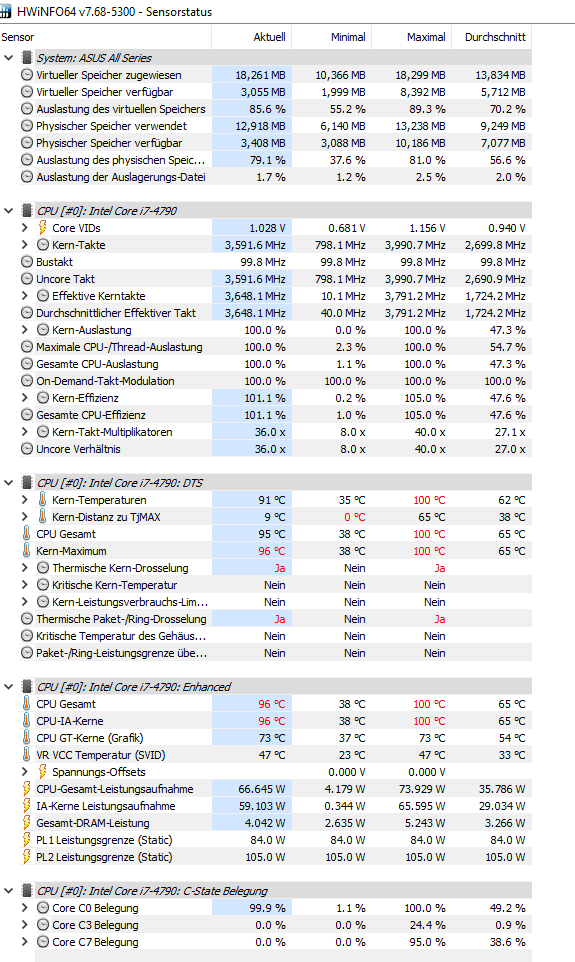

Mit Cinebench:
CPU ging nie über 70 Watt
Ja die Mehrleistung IST jetzt da. Ich vermute immernoch, dass der Lüfter schlecht saß und nicht gut gekühlt hat. und nun verrichtet er sein Werk und der Bench ist für den 4790 ja voll okay (s.o.).
Wobei dies auch an der CPU Temperatur liegen kann, die ist hier ja schon bis 100°C gegangen und da fangen die normalerweise an zu throtteln. Welchen CPU Kühler hast Du denn genommen, den Boxed vom i3-4130 oder den Boxed des i7-4790? Der für den i3 dürfte weniger Leistung haben und mit dem i7 überfordert sein. Wobei mich wundert wieso Du nun bei maximal 74W 100°C hattest und vorher bei in Post #8 bei so 65W nur 84°C. Sollten die 9W mehr hier wirklich 16°C mehr bewirken oder hast Du noch was geändert? Das kann was einfaches sein wie den Deckel vom Gehäuse zu schließen, dann dürfte wohl die Gehäuselüftung verbesserungsfähig sein oder auch die Lüfterkurve im BIOS zu ändern.

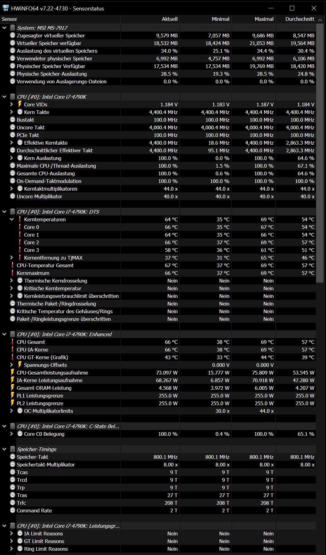

ich weiß nicht ob das hier hilft also nur eine Info, mein i7-4790k geht in CB23 (Multi Core 5029) nie über die 76W - CPU Kühler Dark Rock Pro 3
Alte CPUs mit nicht verlötetem IHS. Paste vertrocknet, Temps werden schlecht. Erlebt man mittlerweile auch schon bei der Skylake/Kabylake Generation.
Hatte ich schon mehrmals mit gebrauchten CPUs von ebay.
Muss natürlich nicht sein, ich wäre aber nicht überrascht.
