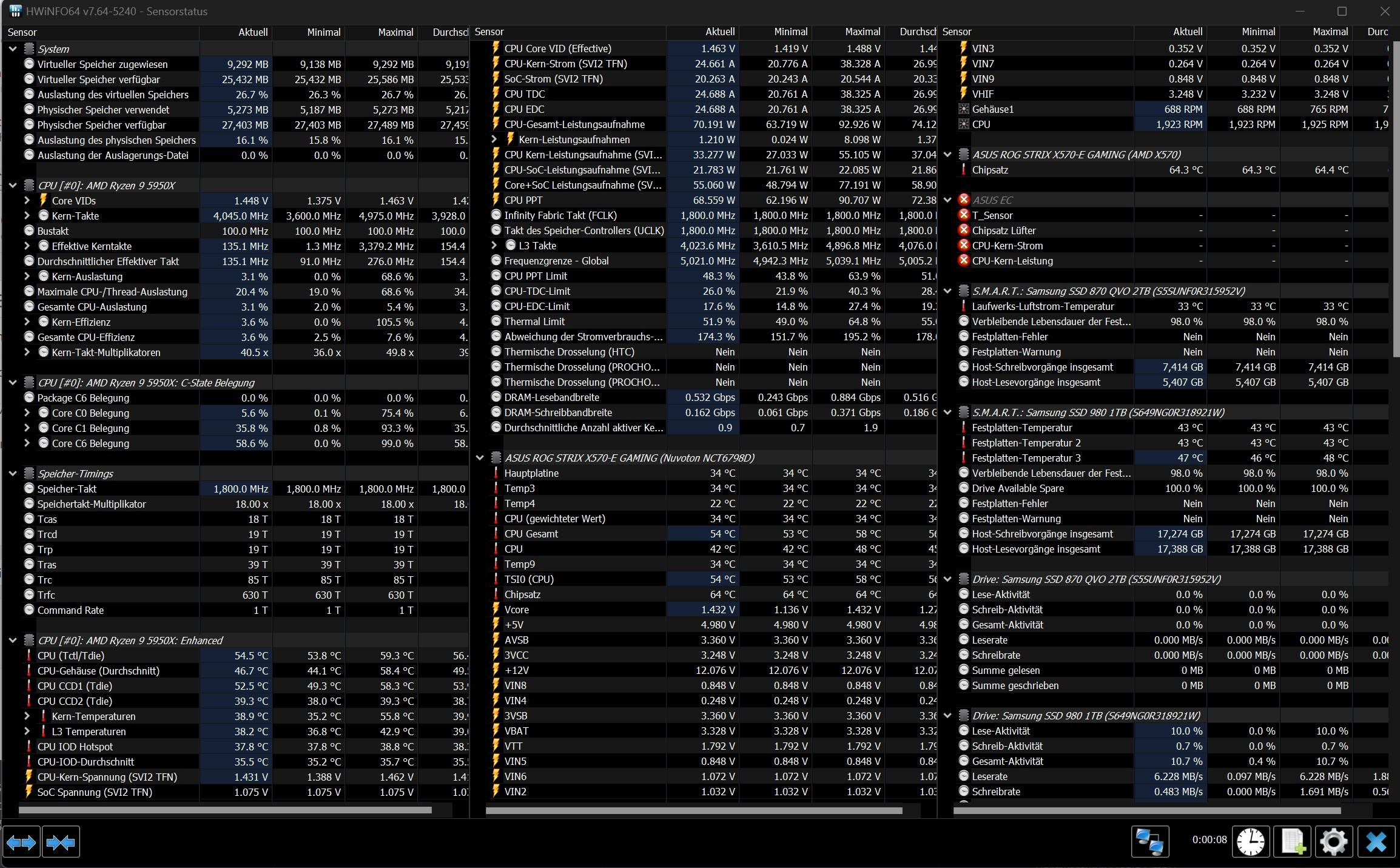

Ein passendes Programm um die Einstellungen dann zu überprüfen:
Das Ausloten dauert zwar einige Zeit, aber die Ergebnisse lassen sich dann schon sehen.
