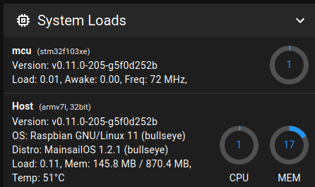

So das SKR mini E3 V2.0 ist nun mit der Klipper Firware geflasht!
Das war ein Krampf :cry:
Irgendwie wollte das Board meine SD Karten nicht. Nach ein wenig probieren mit mehreren Karten und erneutem formtieren mit FAT32 hat es endich geklappt (y)
Edit:
Das Board ist beim Thema SD Karten ganz schön zickig, im Vergleich zum großen Bruder Octopus
