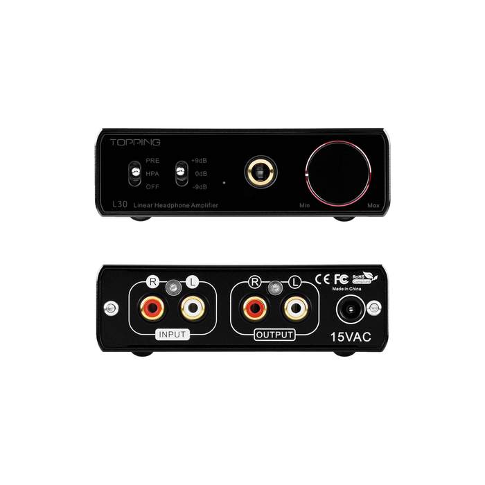

Topping L30 (khv)

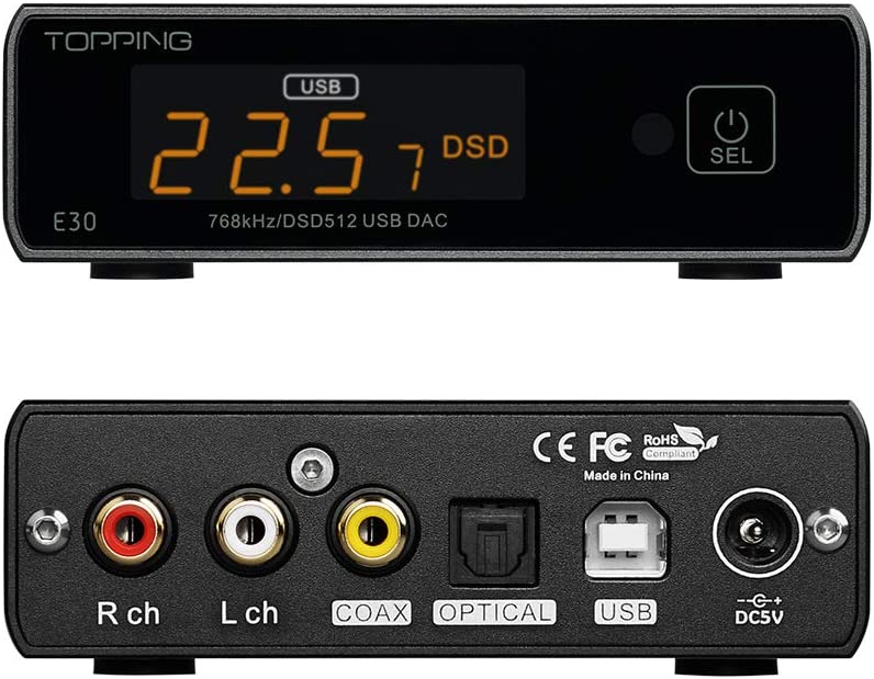

Topinng E30 (dac)

Dann ein USB auf Toslink Adpater an die PS5 und dann kannst du das Signal an den DAC unverändert senden lassen. Am PC kannst du direkt per USB an deinen DAC anschließen.
dann hab ich das signal an meinem dac - aber hab immernoch nicht beide sound's auf einem hörer sondern muss umschalten ... und würde auch nicht vom khv provitieren weil ja erst dac und dann khv kommt
ich geh aktuell vom pc->via usb->dac->via chinch->khv->via klinke->kh->ohr
mein plan war :
pc->via usb->dac->via chinch->khv->via klinke ->mischpult
ps5->via klinke->mischpult
an mischpult dann via klinke den kopfhörer->ohr (dann sollte ich doch 2 kanäle haben oder?)
