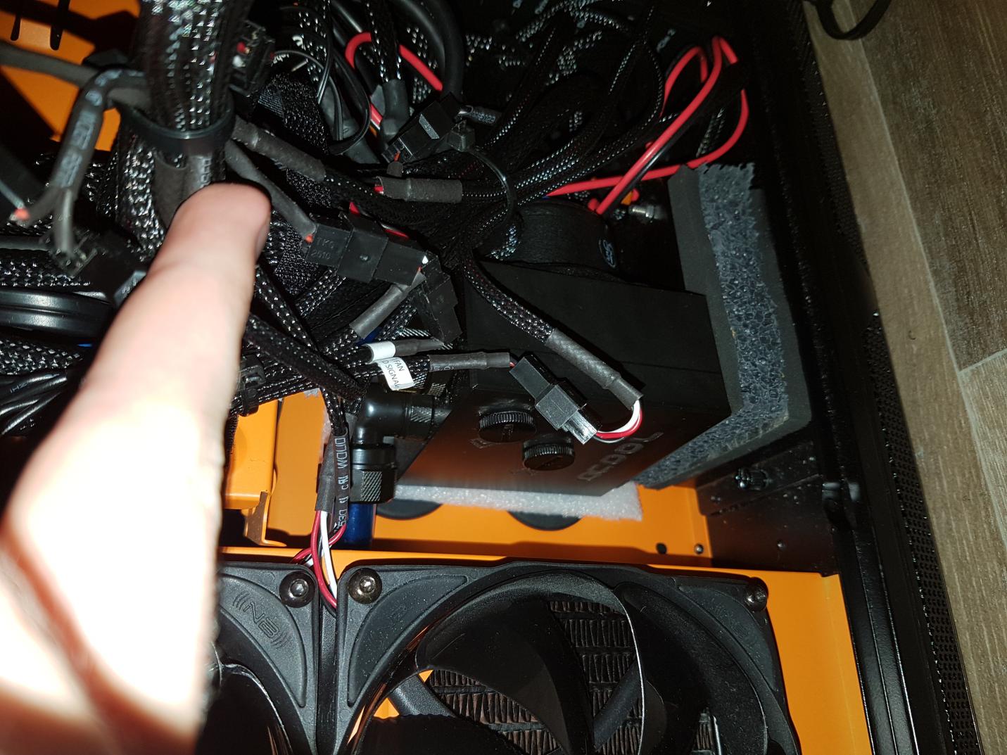

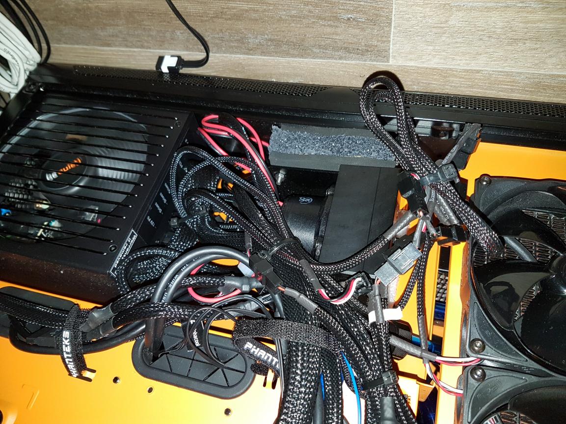

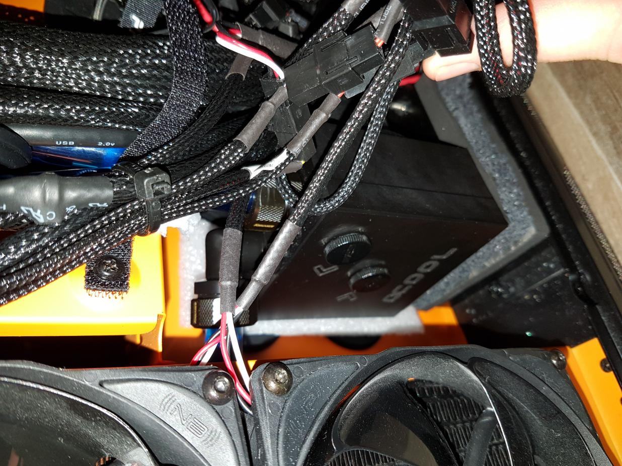

Hier mal Fotos. Ich habe schon versucht auf beide Seiten Styropor zu befestigen, aber sobald das Seitenblech draufkommt dann nervt mich das Geräusch ziemlich.
Hier mal Fotos
Anders wird dir nicht zu helfen sein.
Solange du Kontakt zum Seitenteil/Seitenteile hast, wirst du das störende Geräusch ertragen müssen.
Da werden auch ein paar mm Schaumstoff sicherlich nichts dran ändern.
Du musst also entweder die Pumpe austauschen, gegen etwas kleineres oder die Pumpe versetzen.
Styropor dürfte eher für Luftschalldämmung geeignet sein. Für Körperschall würde ich eher Gummi nehmen (Gummiringe, Einmachgummis o.ä.) oder vielleicht "Bubblewrap" (Luftpolster Plastikfolie, Knallfolie). Ansonsten grobe Schwämme, wie die mittlere Schicht vom Shoggy Sandwich.

Leg mal was unter die Pumpe (auf das Shoggy). Styroporstreifen, ein paar Stifte, gefaltetes Papier, was auch immer. Es geht nur um die Verlagerung, Positionsänderung.
Meine Pumpe (Eheim 1046) habe ich letztlich 45° (mit der Kante) auf dem Schwamm liegen. Ansonsten hat sich das immer nach spätestens 24h "einvibriert" und war wieder zu hören. Woran das genau liegt, weiß ich nicht. Gehäusekontakt aber sicher nicht.
Charakteristisch dabei ist, dass schon minimales verschieben/bewegen der Pumpe scheinbar Abhilfe schafft.

Nein, war wohl das Gehäuse. Wenn ich die Seitenteile verschraube ist es weg.
Der Schwamm ist einige cm hoch, grobporig, irgendeine eine Art Kunststoff, härter als Gummi. Die Pumpe sackt nur geringfügig ein. Wird aber auch vom vorderen Schlauch gehalten.
