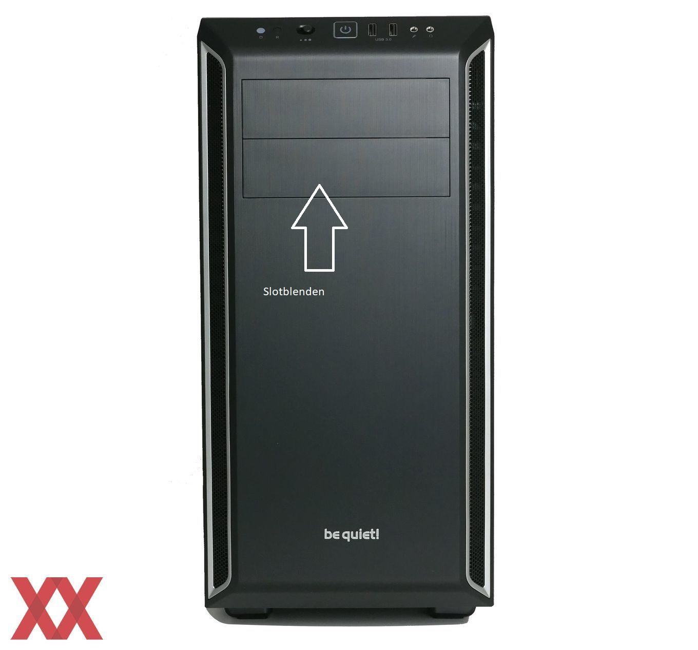

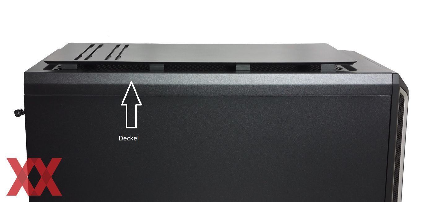

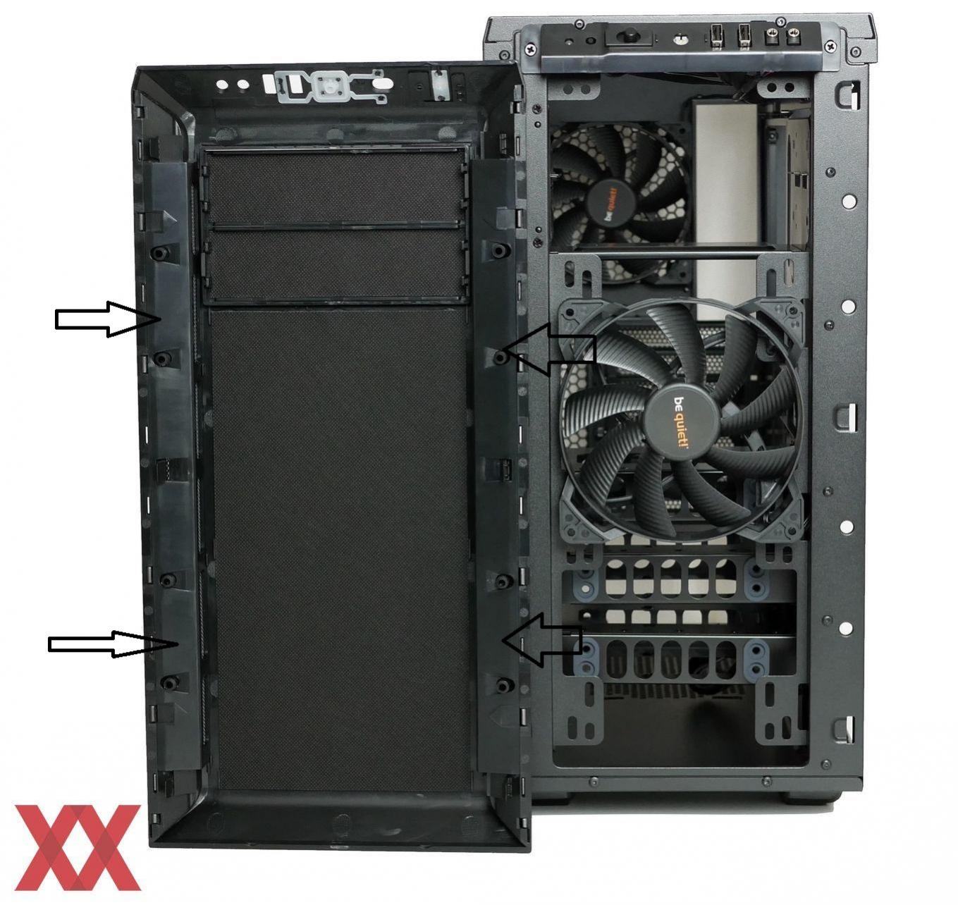

Ich habe vorne die zwei Slotblenden be_quiet_Pure_Base_600_03_1C2202D0EDED427596CA9A73E0769622.jpg rausgemacht, geht ganz einfach, und durch Lian Li BZ-501B schwarz Preisvergleich Geizhals Deutschland ersetzt,da kommt mehr Frischluft ins Gehäuse. die passen super, ist ja 5,25 Zoll Standartmaß, dann habe ich auch der front die beiden inneren senkrechten Staubfilder be_quiet_Pure_Base_600_04_11BA805AE5904DA0B18CF73CBC43F7D8.jpg rausgemacht, geht auch leicht, dann denn Deckel leicht angehoben be_quiet_Pure_Base_600_07_77DD0CAE4FE84448AEB105DD876540BD.jpg beim Deckel gibt es glaube ich drei verschieden Höhen.
