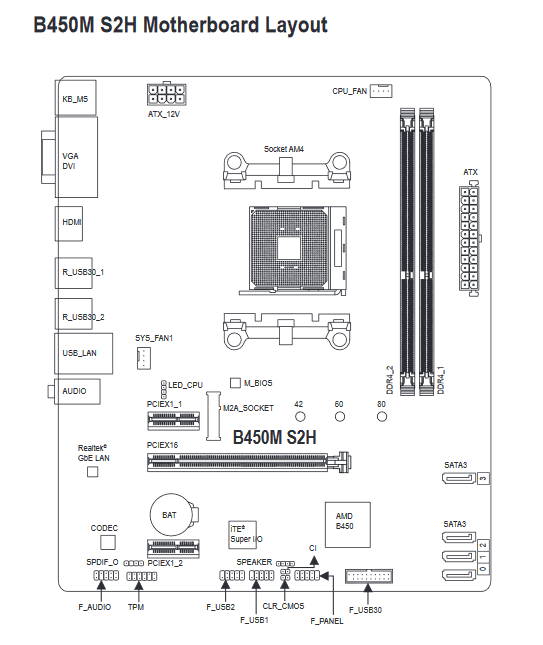

Ich habe gersde ein bisschen Kabelmanagment betrieben, dabei ist mir das PWM rausgezogen. Wo muss ich es wieder an Mainboard einstecken?
Hab ich vor mir aber da steht nichts von PWM. In welchen Steckplatz des Motherboards muss es rein gesteckt werden? Oder ist das Kabel gar nicht notwendig?

Wie die anderen es schon beschrieben haben wäre es noch super zu wissen von welchem Lüfter die Bezeichnung PWM stammt.
Sollte es sich um den CPU Kühler handeln wäre dieser auf den Port CPU_FAN auf dem Mobo zu stecken.
Geht es allerdings um einen 0815 Gehäuselüfter, sollte der besser auf dem Steckplatz SYS_FAN1 sitzen.
Anbei eine Zeichnung deines Boards mit den oben genannten Bezeichnungen
