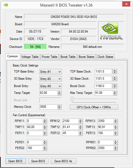

Bei mir sieht das so wie im Screenshot aus. Ich finde im Netz leider keine Anleitung bzw. Erklärung zur Fan Control im Maxwell Bios Tweaker.
Die zwei-stelligen Zahlen scheinen Temperaturen und/oder Prozentangaben zu sein, die vierstelligen sind die Drehzahlen, u.a. maximale Drehzahl mit 3350rpm, würde ich sagen.

Ich glaube, ich habe es verstanden:
Von links nach rechts:
Bis 60° Lüfter auf 0.
Bis 81,41°C Lüfter auf 2100rpm bzw. 45%.
Bis bzw. ab 90,91°C Lüfter auf 3350rpm bzw. 100%.
Ganz unten bedeutet wahrscheinlich 100% = 3350rpm als Maximalangabe.
Kommt nur irgendwie mit der Prozentrechnung nicht hin ;-)
