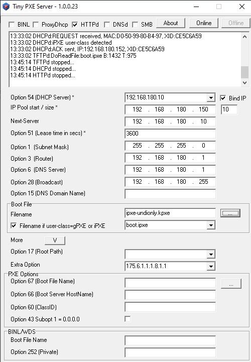

Aktuell versuche ich einen Pxe-boot-Server mit Tiny PXE aufzubauen. Allerdings bekomme ich es auch dort nicht zum laufen. Mit einem efi-File (unter Boot file:Filename) bekomme ich die Fehlermeldung "NBP is too big to fit into free base memory". Mit anderen efi-Files bleibt das System nach "Gateway IP" stehen. Mit der "ipxe-undionly.kpxe startet die boot.ipxe. Allerdings lädt er die WinPE nicht.

Also Windows 1909 und 2004 sowie WinPE scheinen mit Tiny PXE zu laufen. Nur die ISO von Memtest V8.4 lädt nicht nach dem sie übertragen wurde. Nur leider ist Übertragungsgeschwindigkeit recht lahm. Mit Tiny PXE sind es 1,3 MB/s, TFTPD64 2.3 MB/s und mit Serva so um die 6 MB/s. Warum ist das so langsam?
