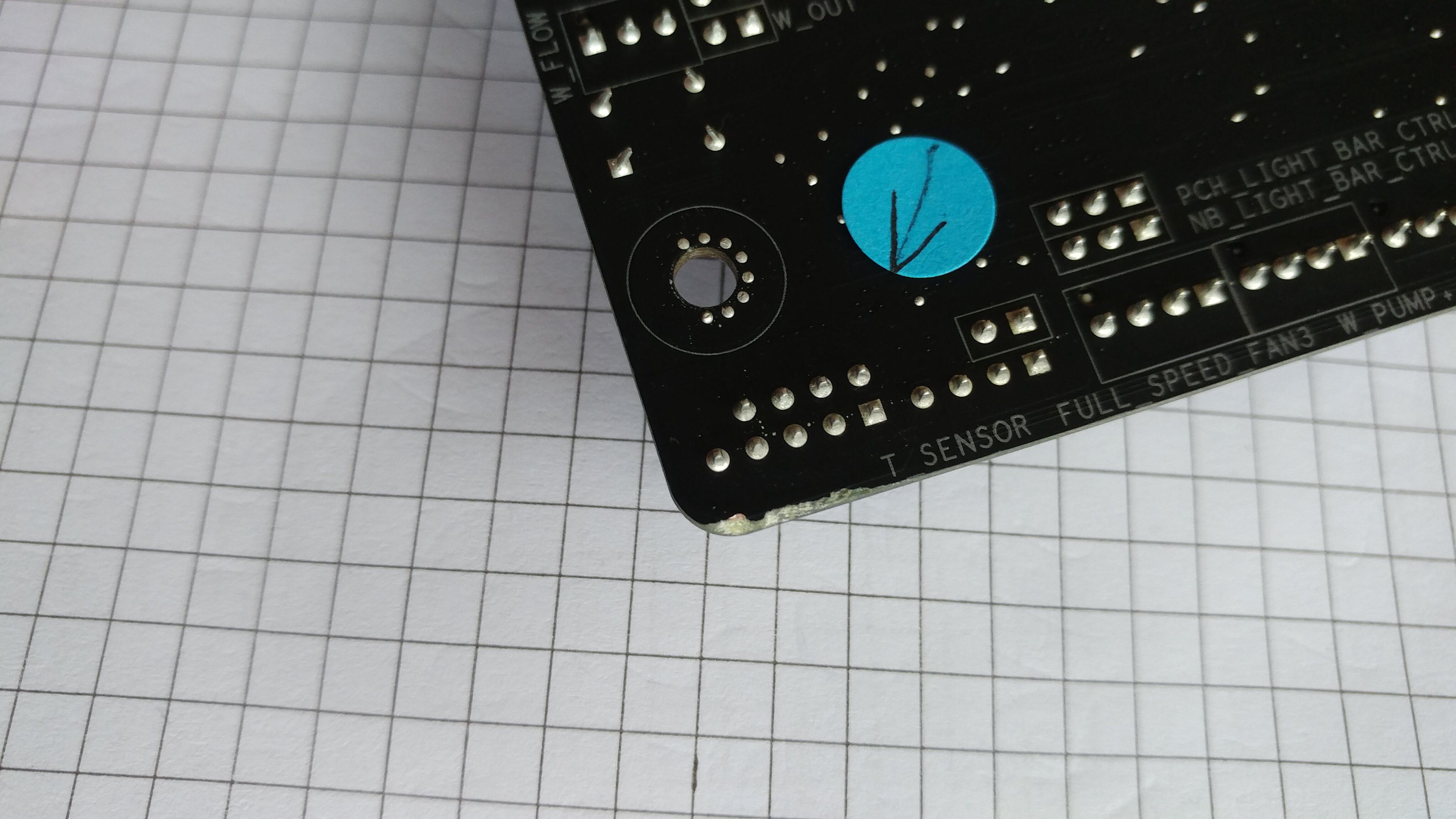

Hallo zusammen,
heute bekam ich das Paket von MF zurück mit der folgenden Notiz:
Bei der optischen Überprüfung durch den Hersteller ...wurde festgestellt, dass dieser Artikel äußerlich beschädigt ist. Da wir Ihnen einen unbeschädigten Artikel übersendet hatten, war die Beschädigung bei der Auslieferung an Sie nicht vorhanden. Somit bestreiten wir das Vorliegen eines Gewährleistungsfalls. Eine Nacherfüllung steht Ihnen erst zu, sofern Sie beweisen, dass der von Ihnen gerügte Mangel bereits bei Gefahrübergang vorhanden gewesen ist. Solange Sie diesen vorgenannten Beweis nicht vorlegen, lehnen wir die Bearbeitung der Reklamation ab...
Das habe ich dann schließlich auf dem Board entdeckt.
Ich habe das Board seit dem Kauf nicht ausgebaut gehabt, nur dieses eine Mal zwecks RMA. Vor Versenden habe ich das Board eben auf äußerliche Beschädigungen kontrolliert und nur das eine Foto vom Sockel gemacht. Die Ecken waren 100% in Ordnung. Andererseits wie kann das dazu führen, dass die CPU nicht erkannt wird?
Ich bitte Sie um eure Ratschläge wie ich weiter vorgehen soll.
Ich weiß aus irgendeinem Video von dass 100% Leiterbahnen direkt am Rand eines Mainboard verlaufen. Mehr kann ich dazu leider nichts sagen. Ist an der abgebrochenen Ecke irgendwas Kupferfarbiges zu sehen?
Hilft dir zwar nicht, aber daher kaufe ich heiklere Sachen nur bei Amazon. Kumpel hatte abgelehnte RMA bei MF sogar mal, weil angeblich die Schrauben vom MB zu stark angezogen waren... :rolleyes2:
Na wie soll es schon weitergehen, das Board ist beschädigt, der Verkäufer hat einen Umtausch ausgeschlossen, Du musst also in den sauren Apfel beißen und sich was neues besorgen.
