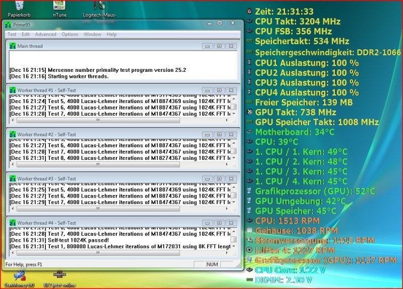

Ich habe mein Q6600 bei 3,2Ghz mit 1,25 Volt laufen und komme mit Prime95 nicht über 50°C
Vielleicht sollte man mal prüfen in welche Richtung dein Lüfter bläst.
Meiner ist so angeordnet das ich direkt an den 120er Gehäuselüfter weiter geben kann!
