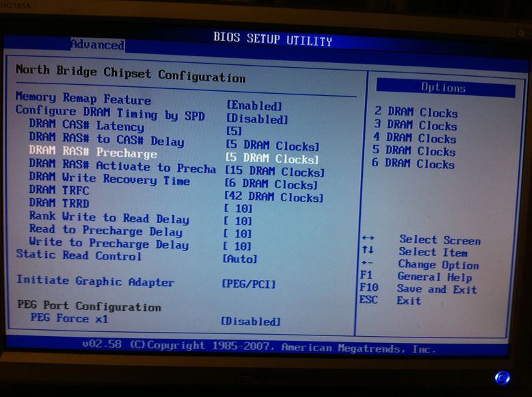

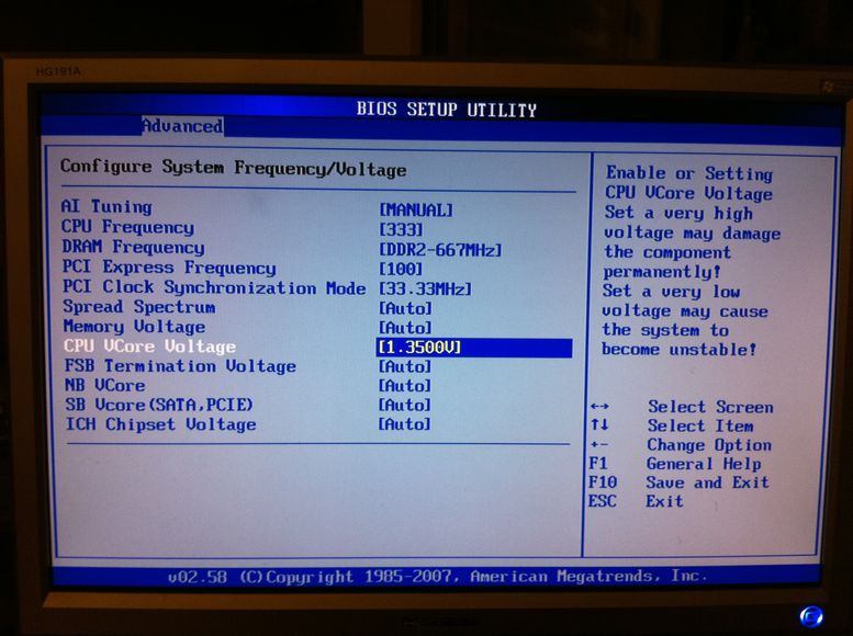

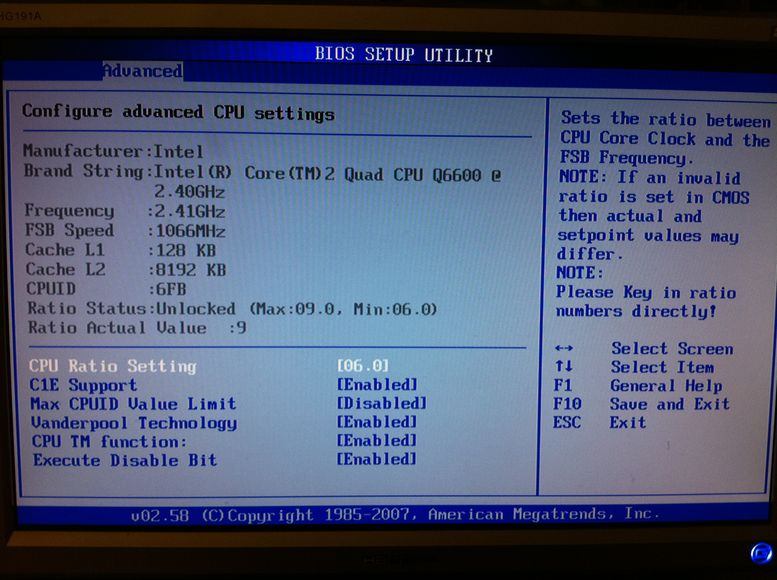

Zu meinem Problem:
Ich habe seid langem eine Asus P5B-Plus Mainboard mit dem ich meinen E4300 von 1,8 GHz auf 3,0 GHz übertaktet habe. Dabei musste ich qausi nichts beachten, nur den FSB hoch und gut
Nun habe ich seid neusten einen Q6600 (Stepping B, Revision G0) den ich mit 4 GB DDR2 800MHz betreibe. Aus den OC erfahren die ich mit den E4300 gemacht habe, dachte ich, das OC mit dem Q6600 wird ein Kinderspiel, aber nicht bei mir ...
das übertakten klappt fast gar nicht, den höchsten Takt, mit dem ich Booten konnte war FSB=300 MHz. Wenn ich höher gehe dann kommt es zu einem der folgenden Fehler:
1. Eine Meldung kommt kurz nach dem Booten: unknown CPU
2. PC startet, aber ich habe kein Bild (hatte ich auch schon oft bei meinem E4300 wenn ich es mit dem FSB übertrieben habe)
3. Der Botscreen von Asus friert ein und ich kann nur noch den Strom kappen
4. Ich komme bis zum Win7 startscrenn und dann startet der Rechner neu.
Ich habe mich durch viele OC Guide gelesen und habe alles nach Anleitung gemacht. Nur bei den Spannungen (ausgenommen CPU) bin ich mir unsicher. In den Bildern seht ihr meine Bios Einstellungen. Vielleicht fällt jemandem ja was auf.
Meistens geht der Rechner nach dem Takten im Bios + Neustart einfach nicht an (Fehler Nr. 2) und nachdem ich den Strom gekappt habe (und machmal auch eine Cmos Reset gemacht habe) geht er dann wieder. Allerdings sind dann die Bioseinstellungen wieder auf Standard.
Vielen Dank für eure Hilfe.
ps. In den Bilder ist SpedStepping an, das habe ich aber auch schon deaktiviert.
pps: meine Systemzeit im Windows ist oft falsch obwohl ich eine neue Biosbatterie habe
