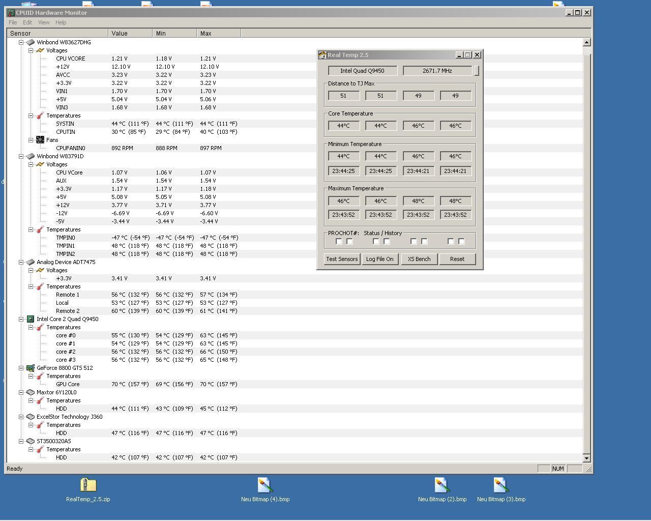

Hab ich da irgendwie den IFX-14 falsch montiert oder so ?
Das sind doch keine normalen Temperaturen.
Ein Auslesefehler ? Aber die Luft, die hinten aus dem PC kommt ist auch relativ warm so..
HILFE
PS auf dem Pic das sind IDLE TEMPS!
Meine Hypothesen:
1. Temperaturen der 45nm-CPUs werden falsch ausgelesen.
2. Q9450 @ 3.6 GHz ist sehr hoch.
3. Fläche des IFX-14 ist konvex gekrümmt und liegt folglich nicht ganz auf die CPU.
hm zu eins hast du wohl recht. aber man sieht ja, das Real Temp 10 Grad von der Everest Temp abzieht- passt also schon eher..

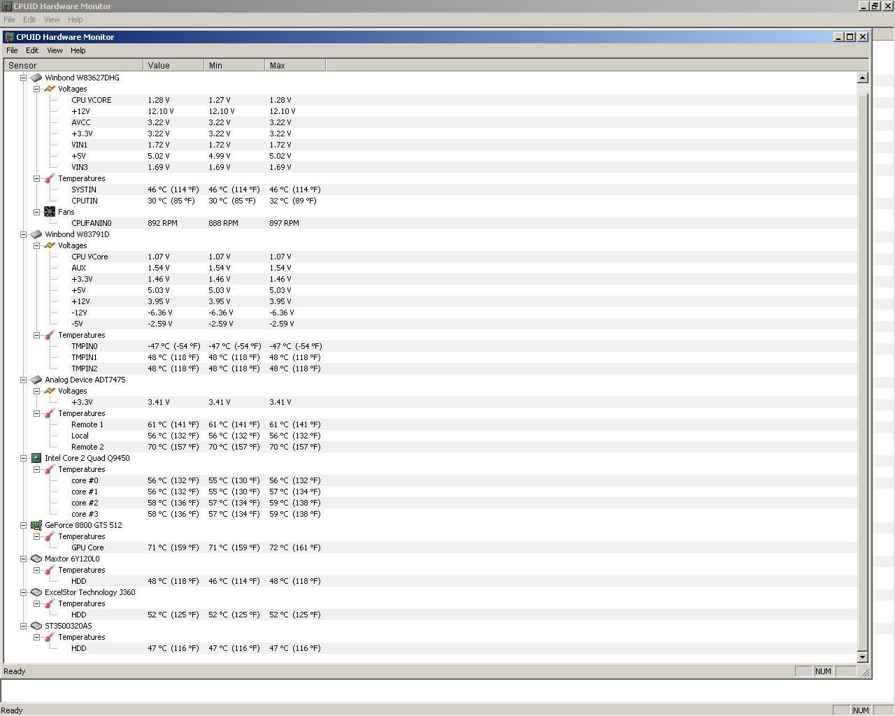

und Hier nochmal ein Pic von HWMONITOR MIT geöffnetem Gehäuse
attachment.php
was soll ich jetzt machen ?

Mach nochmal den Kühler runter, und checke den Abdruck der Paste, nicht das der HS der CPU arg krumm ist und keinen richtigen Kontakt hat. Dagegen spricht allerdings, das deine Coretemps sehr gleichmäßig sind.
Stelle im Bios unbedingt erstmal auf Standart-Vcore und Takt ein, und poste dann nochmal einen Screen. Deine Temps sind alle sehr hoch, deine Platte hat ja schon 52°C, wie warm ists bei dir im Zimmer, um Himmelswillen?
Jo dachte ich mir auch grad!
Gerade wenn bei offenem Case noch so hohe Temps bei allem ausgelesen werden musst du ja fast in einer Sauna wohnen..mal Fenster aufgemacht?
Ist der CPU-Kühler warm? Also etwa so warm wie ausgelesen wird? Ist das neuste Bios aufm Board? Tools sind auch die neusten Versionen?

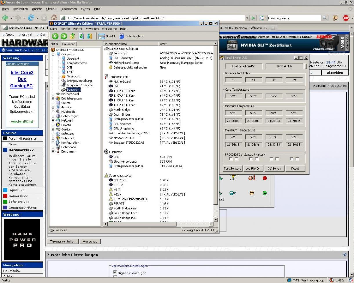

Ich würde einfach mal die Temps mit Everest + offenem Case in der neusten Version gerne sehn. Die RealTemp Werte scheinen hinzukommen. Die Werte des HWM sind mir fast alle etwa 10° zu hoch.
Was allerdings deutlich wird ist, dass selbst wenn Everest mit offenem Case die gleichen Temps wie RealTemp anzeigt deine Gehäusebelüftung mies ist. Wie sieht die denn aus?
pic hängt an
Gehäuse ist offen..
Versteh die Welt nicht mehr.
Gehäuelüfter sind zwei 80er.
Hinten oben rauspustend und Vorne unten reinpustend,
und halt der Netzteillüfter.
