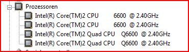

als ich gerade so in meinen Gerätemanager (Vista) schaute erblickte ich folgendes:
2 Kerne nicht übertaktet ? Anzeigefehler ? ;)
Und wieso steht mein alter E6850 noch mit drin ? Also der Quad läuft hier definitiv mit 9x333 = 3000MhZ, der E6850 rannte "damals" mit 3800MhZ
TIA!
Edit: Ist einfach noch zu früh, kam eben von der Nachtschicht - die 2.4 beziehen sich ja auf die ausgelegte Leistung...bleibt die Frage was der E6850 da noch zu suchen hat ;)

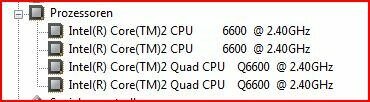

Das kann beim Prozessor wechsel vorkommen, dass xp nicht ordentlich den Prozessor erkennt.
da dürfte eigentlich nur einer drinstehen, es wird wie man sieht nur der standardtakt angezeigt.
einmal alles deinstallieren, da man nicht erkennen kann (wie bei xp durch ausgrauen), welche aktuell ist.
dann wird die aktuelle cpu nochmal erkannt und installiert.
kannst aber auch alles so lassen, wenns dich nicht stört ;)
sieht bei mir so aus ( früher e6600, jetzt q6600 )
Wählt im Geräte-Manager bei den falschen CPU's "Gerät deinstallieren". Nach nem Reboot werden dann alle Kerne richtig erkannt.
