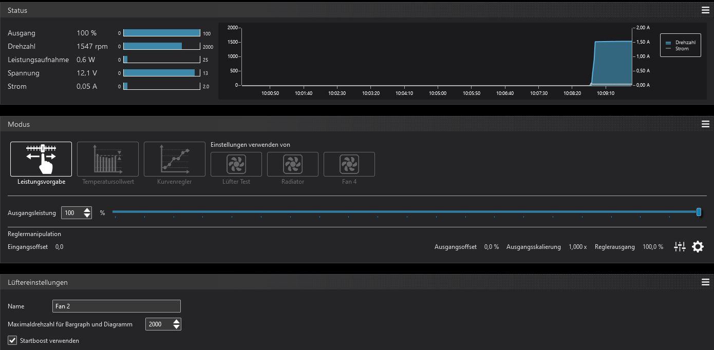

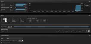

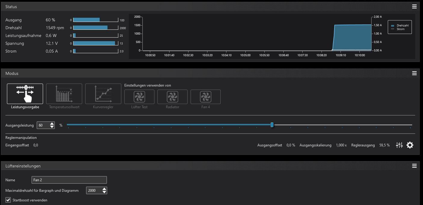

Ja, die Lüfter sollten die NF-F12 PWM sein. (https://geizhals.de/noctua-nf-f12-v87805.html) Ich hatte sie erst per Y Kabel angeschlossen, jetzt aber auch einzeln probiert gehabt. Das Problem besteht aber weiterhin. Es ist auch egal welche Ausgangsleistung ich einstelle. Die Lüfterdrehzahl bleibt immer unverändert. Mein beQuiet PWM Lüfter am selben Kanal hat damit keine Probleme. Da scheint also etwas an den Lüftern zu liegen. Das finde ich schon sehr schade, bin da auch aktuell etwas ratlos. Einzig, wenn ich die Ausgangsleistung auf null stelle, zwingt den Lüfter dazu auszugehen (Habe dazu mal drei Bilder angehangen).

PS: Wenn man beim Quadro die Vorgabe auf 0% stellt, dann wird der Port komplett abgeschaltet. Daher bleibt dann auch der Lüfter stehen.
