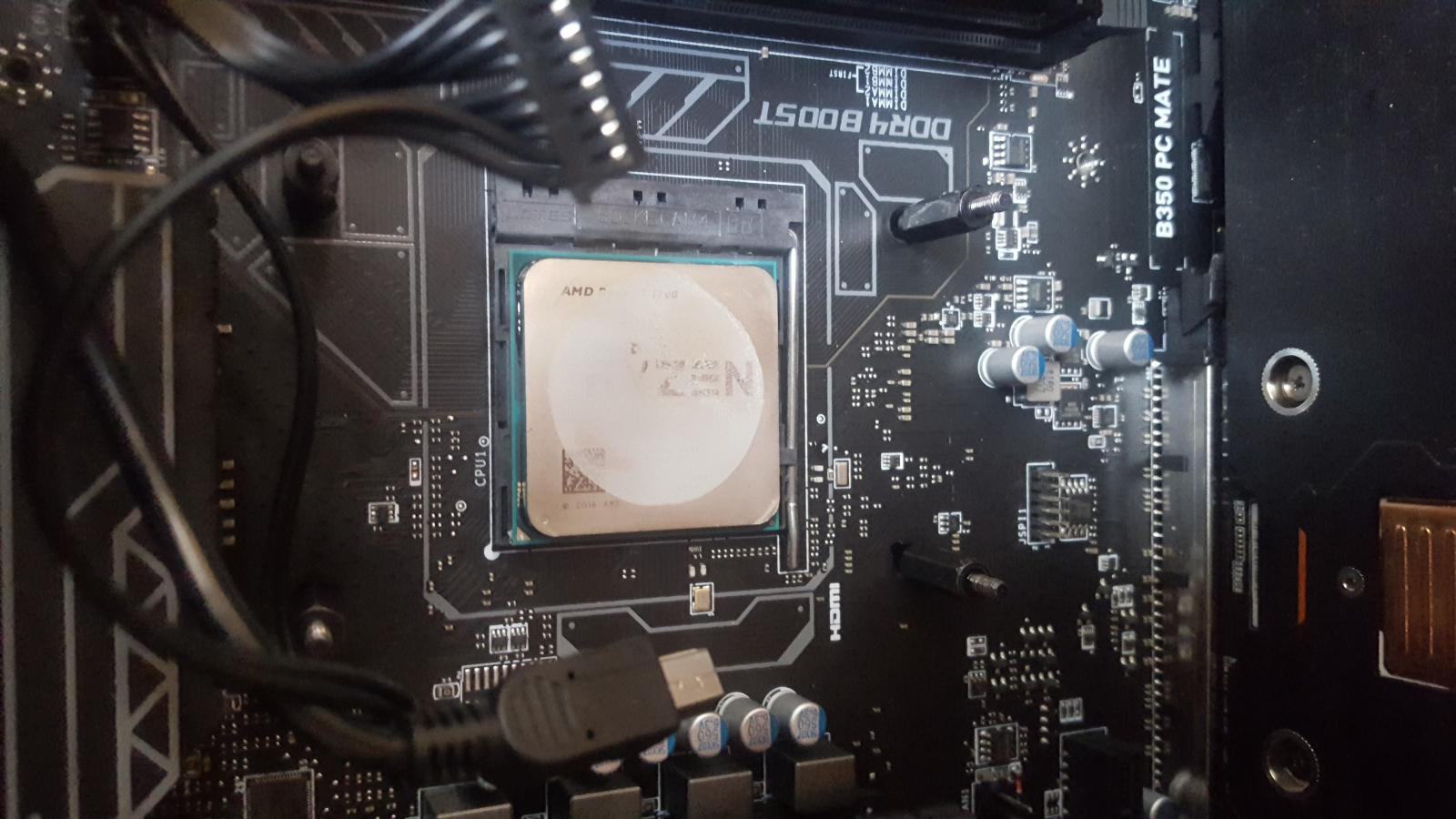

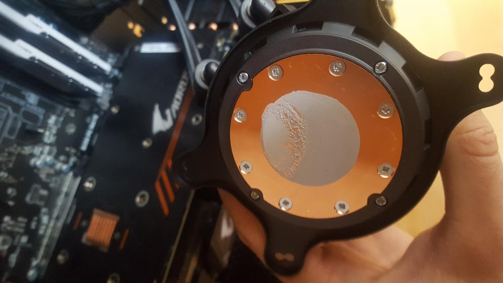

Da stimmt bei dir etwas gewaltig nicht. Viel zu hohe Temperaturen. Kühler nochmal runter, Foto vom Wärmeleitpastenabdruck machen und hier einstellen und entweder nochmal neu montieren oder kurz auf unsere Einschätzung warten. Ich erreiche selbst bei 1,4V mit Custom Wakü nicht im Ansatz solche Temps unter Prime.

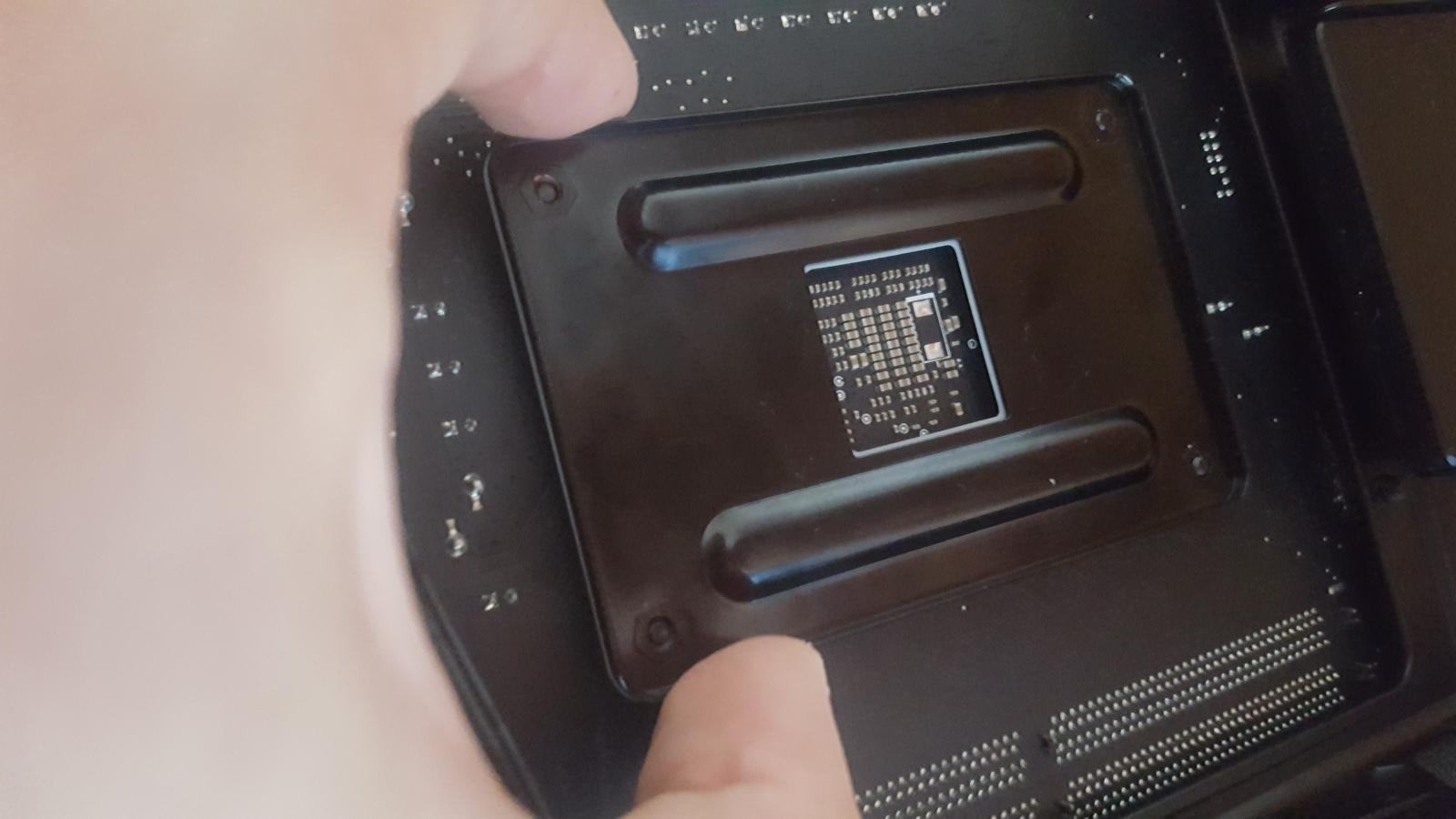

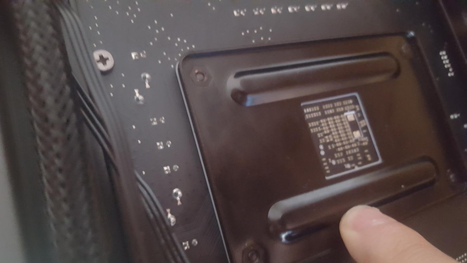

Was mir ein wenig Sorgen bereitet ist die Backplate. An der und dem Kühler kann man nämlich rütteln, aber NUR wenn das case liegt. Sobald ich es aufstelle(also so wie mans immer hinstellen sollte) zieht sich anscheinend irgendwas zusammen und alles sitzt bombenfest. Wäre klasse, wenn hier jemand mit einem msi board für ryzen seine Erfahrungen mit der Backplate und Kühlerinstallation teilen könnte.^^

Hast du ne Chance, z.b. über ein paar Muttern/Unterlegscheiben das Kühler-Backplatekonstrukt in jeder Lage fest zu bekommen? Haste mal Fotos?

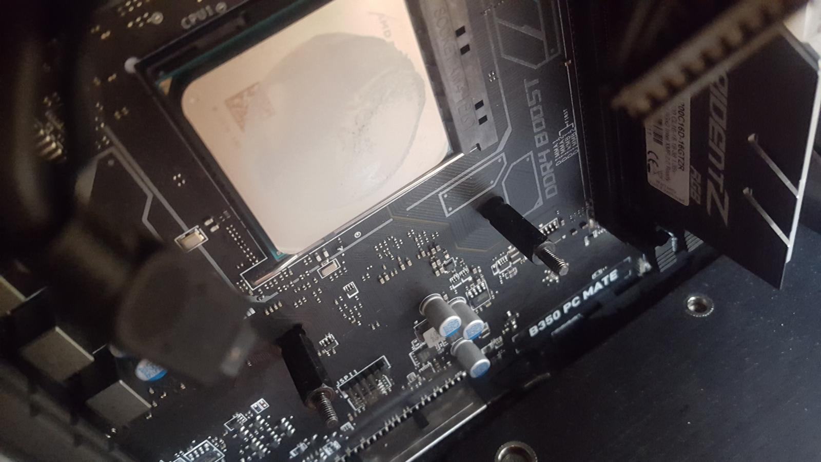

anbei ein paar Fotos.

Dreh bitte mal die Abstandshalter richtig rein, die sind 1. nicht gleichmäßig drin (1.Bild) und 2. nicht weit genug drin (3.Bild)
€: Die Abstandhalter könnten auch einfach falsch rum sein oder sind die symetrisch?
Also warum es diese Abstand durch die Backplate gibt kann ich nicht verstehen. Sollte ja eigentlich genau dafür gemacht sein. Jedenfalls, ist es nicht mehr locker wenn man den Kühler anschraubt. Dem Abdruck entnehmend, ist der Druck ja auch ausreichend gegeben oder?

Die stecken voll auf der Backplate, hab sogar mit ner Zange festgezogen, da geht echt nix mehr.
- - - Updated - - -
Die Backplate müsste "dicker" sein
Der Abdruck ist sehr ungleichmäßig und zwar genauso, wie die Abstandshalter ungleichmäßig sitzen.
Hast du noch nen paar Mainboard-Abstandshalter und dafür passend recht lange Schrauben? Dann schmeiss testweise die Krakenabstandshalter raus und probiere es damit.

Abstandshalter mit ner Zange fest ziehen :wall: Wenn du dir dei Board killen willst mach das ruhig weiter. Bitte aber nicht nachmachen.
Das sieht mir auch recht seltsam aus. Backplate sitzt schief, Abstandshalter unterschiedlich tief eingeschraubt und Wärmeleitpastenabdruck unsymetisch.
Liegen die Abstandshalter denn auch auf dem Mainboard plan auf? Es bringt nichts, wenn die in der Backplate feststecken, aber die keinen Kraftschlüssigen Kontakt zum Mainboard herstellen.

Edit: Diese geringe Kontaktfläche mancher Kühler hat mich früher schon total genervt... schrecklich sowas...

Ok.....der Abstandhalter war nur für den Stock Kühler, deshalb saß die cpu nicht richtig drauf und wurde gleich zu heiß->Absturz. Jetzt habe ich allerdings die richtigen gefunden und und siehe da, 4ghz@1.4Vcore laufen auf 65grad im cinebench :d
