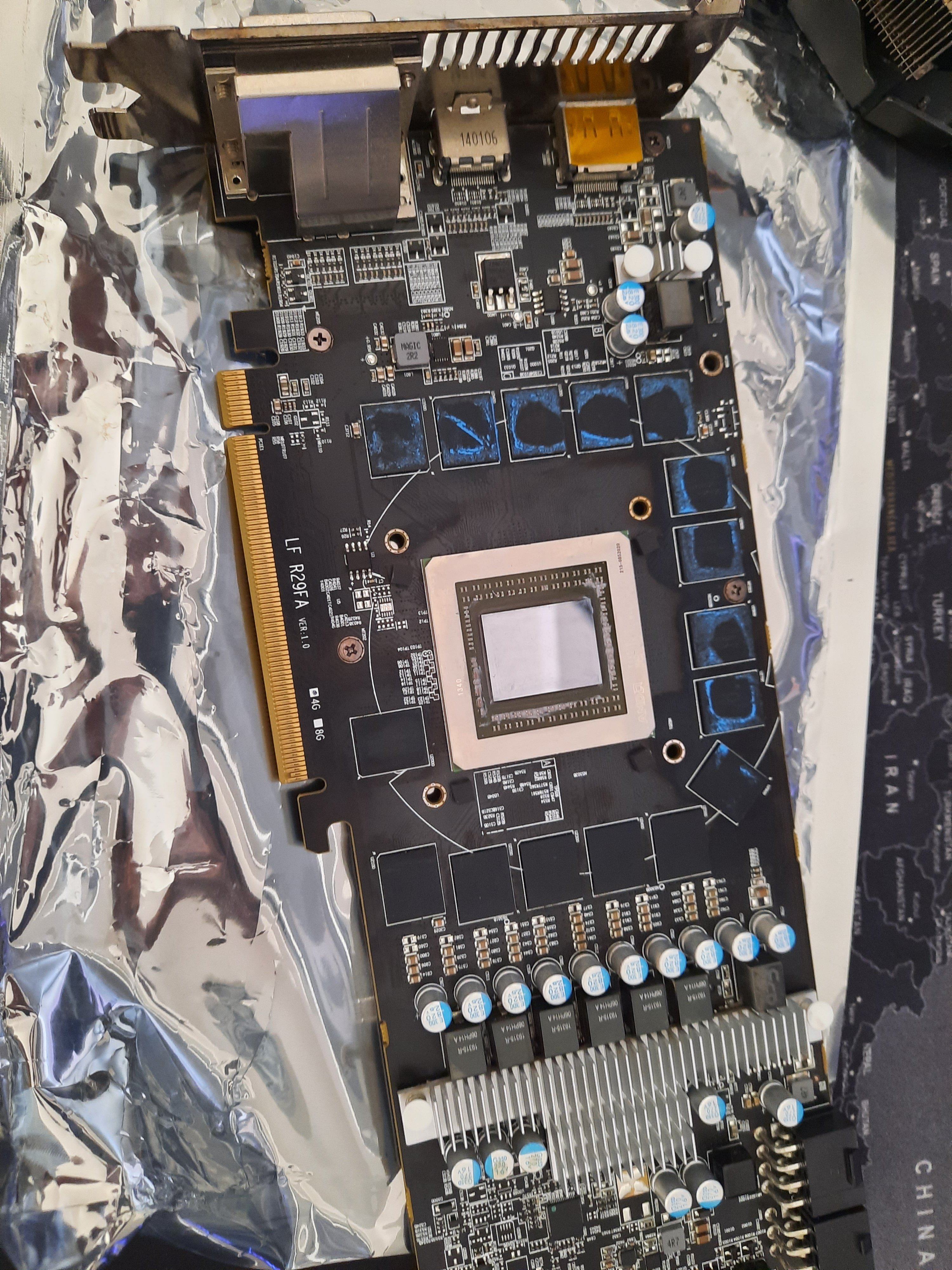

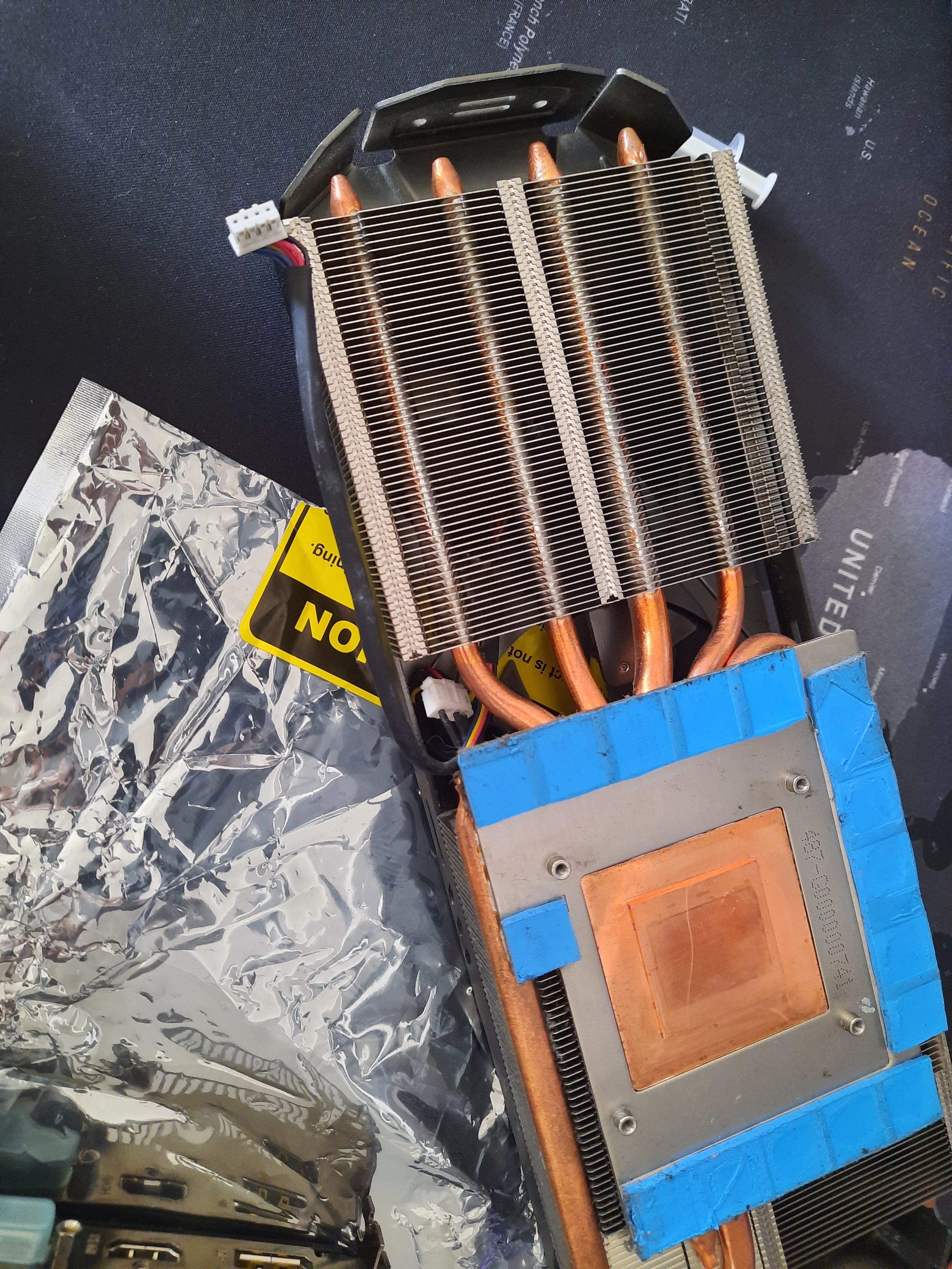

Moin, habe bei mir noch ne alte r9 290 rumliegen. Da ich von kurzer Zeit ein neues Hobby für mich entdeckt habe, wollte ich die mal testen. Ich habe sie also eingebaut. Allerdings kam kein Signal und die Lüfter von PC und Karte drehten sich nicht. Lediglich das Mainboard leuchtete. Kann man die noch retten? Da ich erst vor kurzem angefangen habe, habe ich auch noch nicht viel Erfahrung und Ahnung. Habe sie jetzt schonmal aufgeschraubt und erstmal bei ersten hingucken nichts auffälliges gesehen...

Die Teile, die gern kaputt gehen, sind unter dem silbernen Kühlkörper versteckt.

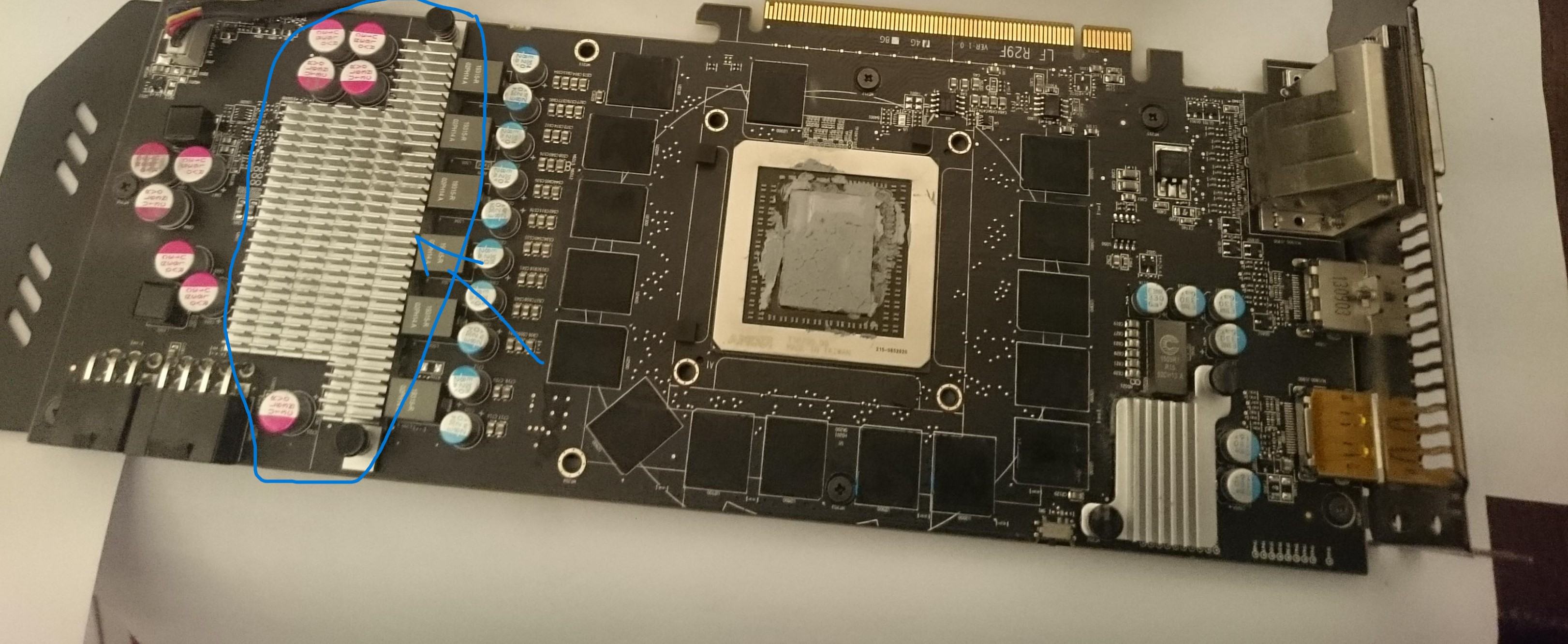

Dumme Frage, aber die Mosfets befinden sich doch darunter (siehe Anhang blaue Markierung). Wie kann ich das entfernen, um an diese zu kommen und messen zu können? Das ist übrigens ein Bild aus dem Internet und nicht meine Karte...

Bist du dir sicher dass du dich an das Messen rantraust, geschwrigeden die Mosfets gar zu wechseln, wenn du schon fragst wie man die PushPins des VRM Kühlers entfernt?
Ja klar, das schon, aber das sollte man nur machen, wenn man etwas handwerkliches geschick hat und logisches denken, und sich für Elektronik interessiert. Wenn man das hat, wird man bei vielen dingen selber darauf kommen, wie man da was gelöst bekommt, oder googlet kurz, weil das sicherlich schon mehrfach irgendwo gezeigt wurde oder geschrieben wurde wenn man es wirklich nicht hinbekommt mit dem abmachen des Kühlers. Tipp: eine kleine Zange und die Pushpins hinten zusammendrücken
Ich kenn die karte jetzt nicht genau, aber wenn da auch solche Metallartigen Mosfets verbaut sind, sind die kleineren die, welche du dir anschauen solltest...nur ist der GatePin unter dem Mosfet, musst dann also schauen wo die durchkontaktierungen sind vom jeweiligen Gate, sodass du nicht alle kleinen Highside Mosfets ablöten musst zum messen. Oder du gehst mit nem Labornetzteil ran und einer Wärmebildkamera um den übeltäter zu finden.

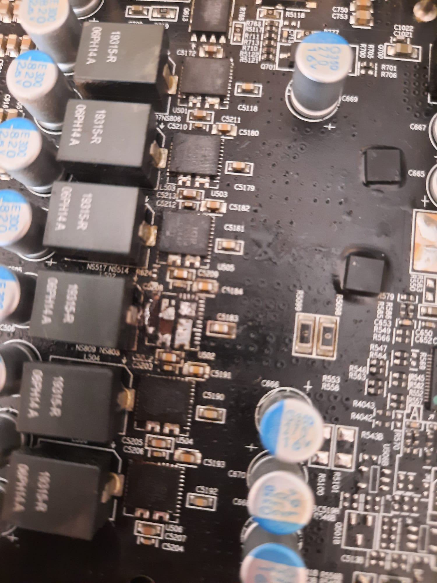

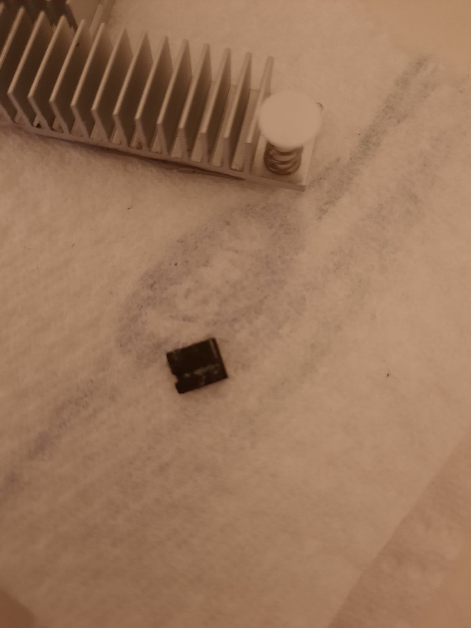

Beim Entfernen des VRM Kühlers ist mir direkt ein kaputter Mosfet entgegengekommen. Da ich ja üben möchte und es eigentlich nicht super wichtig ist, ob sie am Ende nun funktioniert oder nicht (also wäre natürlich nicht schlecht, wenn ich sie zum Laufen bringen könnte), würde ich gerne versuchen diesen auszutauschen. Allerdings finde ich den richtigen nicht online. Könnte man mir da eventuell behilflich sein?

was steht den drauf auf den anderen? Erkennt man leider nicht auf deinem BIld.
Bei gpufix.de gibts einiges
Sind halt schon alt die IR3551MTRPBF
