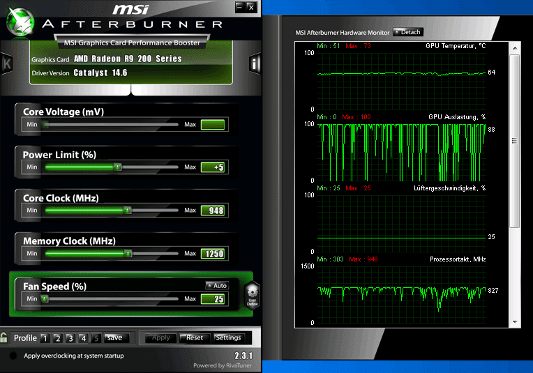

Hallo nette HardwareLuxx Community, ich habe folgendes Problem:
Nach zirka 1-3Stunden beginnt die GPU Auslastung bei Spielen wie wild von 0-100% zu springen was enorme Framedrops verursacht und jedes Spiel unspielbar macht, sogar der Zeiger am Desktop ruckelt. Ein Neustart des Computers behebt das Problem.
Der PC ist ein i5 4670k wo ich mein overclocking Profil wieder gelöscht habe, da overclocking ja so manche Probleme verursacht, 8gb Kingston HyperX 1600mhz Ram, ein Asus Z87-Pro Mainboard und Windows 7 64bit auf einer Kingston SSD und die Graka ist wie gesagt eine R9 290 mit dem Kraken G10 und einem Corsair H55. Das Netzteil ist ein Thermaltake Smart 630W wo die Graka mit einem 8Pin und unabhängigen 6Pin angeschossen ist. Der Treiber ist der Catalyst 14.6 beta obwohl ich auch schon viele weitere versucht habe.
Bin dankbar für jeden Tipp!!

Danke für eure Antworten, das Netzteil ist auch erst 8 Monate alt und wird nicht laut und auch nur lauwarm auf der Rückseite. Die Spawas werden durch einen kleinen 92mm Lüfter auf 100% gekühlt und werden auch nicht wärmer als 85-90C die CPU wird maximal 55C warm, die Graka selber 75-80C. Ein anderes Netzteil habe ich leider nicht.
Aber was mir am meisten Kopfzerbrechen bereitet ist dass auch im Desktopbetrieb die Maus zu ruckeln beginnt.
Könnte das Mainboard auch schuld sein?
Ich habe das Problem gefunden, nach einem CMOS Reset waren die Ram Timings komplett daneben. Nachdem dies behoben wurde läuft der Pc wie er soll.
Danke trotzdem für eure Hilfe.
