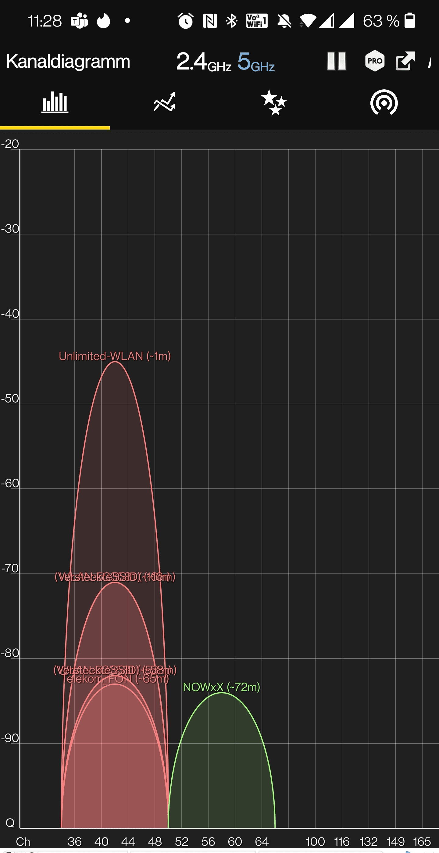

Ich weiß leider nicht, ob die unteren Frequenzen sauber laufen werden. Habe dort diverse andere Netzwerke:

Danke für die ganzen Informationen. Ich werde jetzt auch mal mein Umfeld genauer beobachten, wenn das wieder geschieht. Zum glück habe ich bereits überall Lan-Kabel hingezogen und muss nun nur noch den ein oder anderen Switch verbauen. Dann sind meine PC, Fernseher und Playstation überhaupt nicht mehr abhängig vom WLAN.
