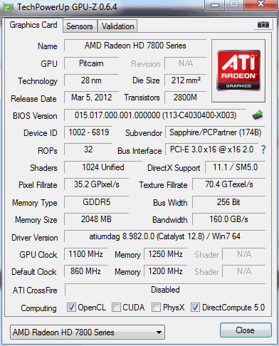

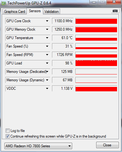

Ich selber komme mit meiner SAPPHIRE HD 7850 2GB VRAM
bisher auf.
GPU:1100 Mhz
Speicher 1250 Mhz
Bei 1.138V Standartspannung.
Weiter noch nicht ausprobiert.

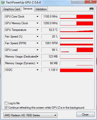

Sehr gutes Ergebnis, vorallem die guten Temps in deinem Screenshot, 52°C bei voller Last und 20% FAN, wie geht denn das?
Ändert sich das noch gravierend nach oben, wenn du >15min auslastest?
Hallo voodoo5 5500,
danke
das waren 10minuten wo ich laufen gelassen habe unter Last,muss aber dabei sagen das in meinen Zimmer kühl war.
Hier mal ein Screen von 1 Stunde unter Last,muss aber dabei sagen das heute in meinem Zimmer etwas wärmer ist wie üblich.
Ok, das passt, ist halt wirklich eine sehr kühle Karte, so muss das sein.

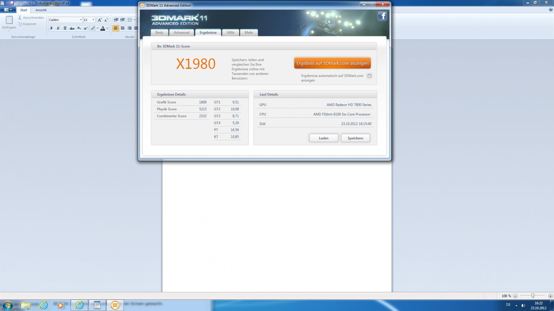

Hast du einen 3DMark11-Wert dazu?
Hallo voodoo5 5500,
mit der SAPPHIRE HD 7850 2GB bin sehr zufrieden,ist sehr leise der Verbrauch der Karte beträgt maximal nur 130W,und benötigt nur 1x PCI-E 6pin Anschluss,
und ist sehr OC freudig.
3D Mark 11 Punkte sehe unten,habe ein Screen gemacht.
Gruß
Evildead
3D Mark11 mit AMD Treiber 12.11 beta X1980 Punkte(Xtreme Einstellungen).
Voher mit 12.8 WHQL X1858.

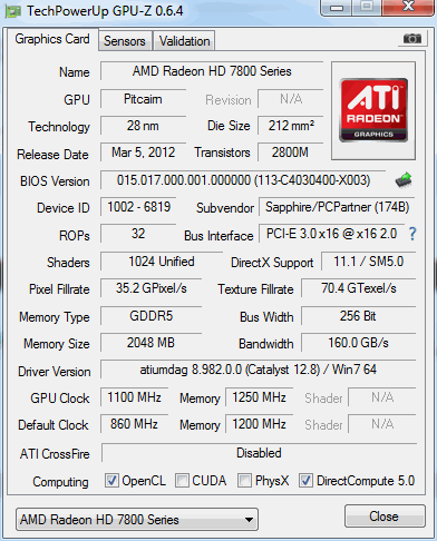

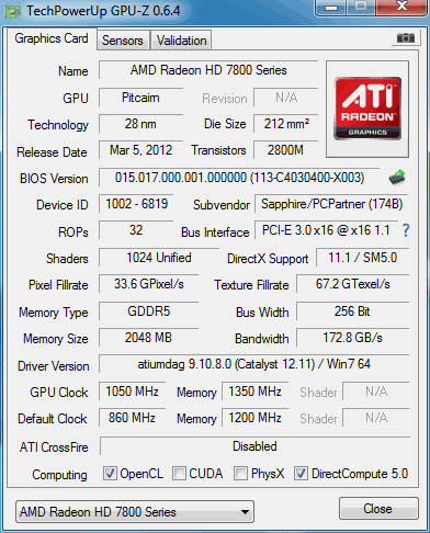

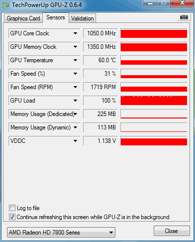

Und hier noch ein OC Ergebnis habe es noch mal angepast,läuft bei 3D Mark 11 zu 100% durch.
GPU:1050 Mhz
Spiecher:1350 Mhz = (5400Mhz) Elpida Chips sind dort verbaut.
Speichertakt werde ich aber noch mehr erhöhen,mal kucken wie der Speichertakt noch geht.
Standartspannung 1.138V

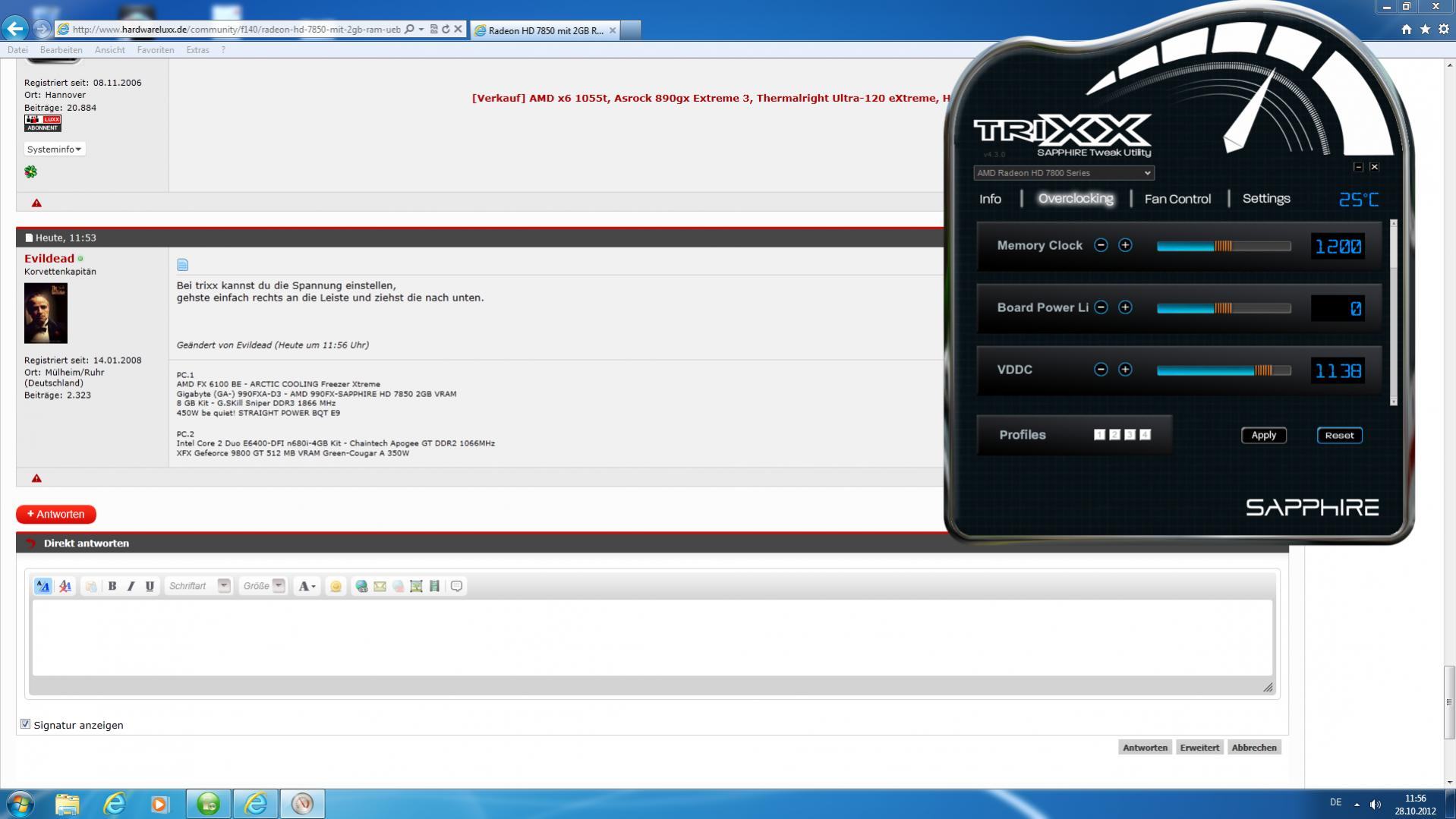

kann es eigentlich sein, dass man bei trixx nicht direkt die Spannung erhöhen kann? Beim Asus tool kann ich maximal auf 1,23v gehen(stock 1,135v) und da ist natürlich noch Luft, nur im trixx habe ich nur die option von -20 bis +20 (powertune?)
Bei trixx kannst du die Spannung einstellen,
gehste einfach rechts an die Leiste und ziehst die nach unten.
Sehe unten nach Screen.
Nur blöd beim Trixx, dass man dann die geänderte 3d-Spannung auch permanent in 2D anliegen hat,
deshalb scheidet dieses Tool für den Dauerbetrieb für mich aus.
Zum Benchen ist das aber ok.
das geht aber nur bis 1,21v, da komme ich mit dem asus gpu tweak ein stück weiter, nur kann ich da nur bis 1050 übertakten.......ich wäre sehr zufrieden, wenn das asus tool einfach noch höher gehen kann. Dann würde mir das dicke reichen
