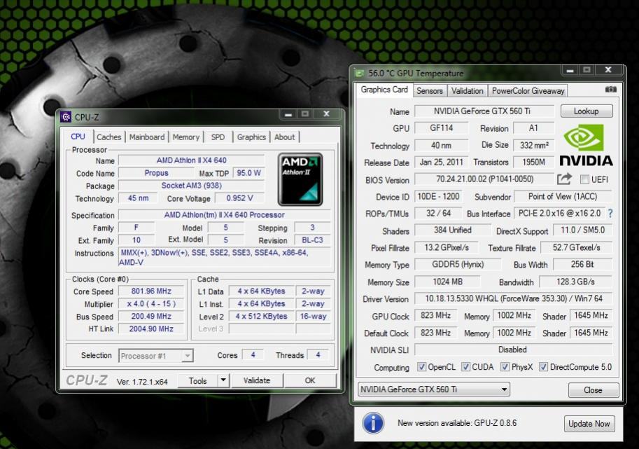

Hey Leute ich wollte in mein PC ne neue Graka einbauen eine R9 280 oder 280x jetzt ist die frage ob es von der strom versorgung her passt
Ich habe ein Aspire ATX-AS550W-BK Netzteil desweiteren habe ich 11 lüfter in mein PC + 2 Bildschirme und (siehe Bild)
Jetzt ist meine frage ob das Netzteil für eine 280/280x auf vollast reicht?
Danke schonmal für die antworten

Also mit dem Prozessor brauchst du die Grafikkarte garnicht ansteuern, das hat keinen Sinn ....
Im Prinzip würde es langen ja ... kauf dir langsam ein neuen Rechner.
Mit der CPU macht eine so potente Grafikkarte tatsächlich wenig Sinn.
Welches mainboard ist verbaut?
Sind das identische Monitore, oder unterschiedliche? Letzteres kann sich bei AMD Grafikkarten sehr negativ auf den idle Verbrauch auswirken.
Auch von mir nochmal, ganz klar lieber mal die CPU (mit-)upgraden. Die dürfte schon mit der 560 Ti ganz schön ins schwitzen kommen.
Ja langt, sogar wenns ne alte Gurke ist. Aber die CPU ist nicht in der Lage die Karte zu füttern, eigentlich müsste komplett Update her. Wenn zu teuer, schau das Du wenigstens die CPU tauschen kannst.
spiele nur wow und blade and souls also keine starken anforderungs games jetzt ist die sache meine graka ist immer auf 99% last und meine cpu im durchschnitt auf 60% jetzt ist die frage was wäre ein besseres upgrade für mehr fps nen guten i5 oder eine neue grafikkarte?
Von deinen Zahlen her die Grafikkarte. Bei der CPU wäre es klug zu warten, wenn du kannst. Denn selbst wenn AMD Zen nicht so toll wird wie erhofft, die Preissituation wird besser sein. Das eine Jahr hält deine CPU noch durch.
Die 560 Ti ist nicht grade ein Leistungsfeuerwerk, also ein Upgrade wäre so oder so bald nötig.

das Netzteil ist ausreichend hat aber nur einen 6-Pin PCIe Anschluss.
Ich habe auch eine R9 280 und ein bequiet! STRAIGHT POWER 10 500 Watt. Die Auslastung vom Netzteil ist bei mir ca. 50-60%.
Der Prozessor limitiert aber sehr oft. Ich schließe mich der Aussage von dickes Fell an. Mein Plan ist auch einen neuen Prozessor zu kaufen wenn AMD Zen auf den Markt kommt.

Joa, sollte eigentlich passen was die anderen meinen, nur würde ich an deiner Stelle ne Übergangslösung als Grafikkarte kaufen (HD 7790,7850/GTX 750 ti bzw. etwas stärker), und das am besten gebraucht, sonst schmeißt du unnötig Cash aus der Bude. Das sollte für Blade & Souls fürn anfang reichen, später solltest du dir dann auch ein neues System anschaffen, die CPU wird wirklich dann alt sein xD
Richtig. Sogar ein gutes 450 W-Netzteil würde reichen.
