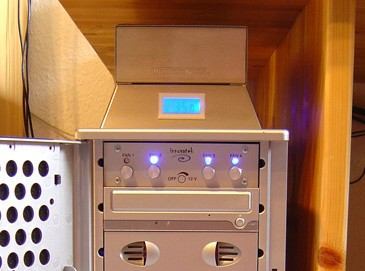

ne andere einfache möglichkeit wäre ein gebogenes "mesh" gitter unter dem radiator zu montieren, sieht auch nicht schlecht aus.
Die Abstandshalter brauchts Du nicht unbedingt, es erspart Dir eine elende Fummelei. Anfangs hatte ich sie noch, aber es ist auch so stabil, mit Abstandshalter ist es war etwas stabiler und sieht auch besser aus. Ich hatte mir welche aus Alurohr gemacht.
